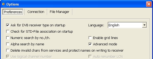

Daarna kunnen we het kanaal (TV Services) gaan toevoegen. Maar voordat we dat doen moet de Advanced mode geactiveerd worden. Ga in het menu van Top Set naar Tools / Options en vink daar Advanced Mode aan. Dit activeert de Advanced tab als je een TV Service gaat toevoegen of wijzigen.

Waar zit die advanced tab???

tools >> options , rechts onder language, advanced aanvinken.
bij dubbel klik op een zender komt er bij edit tv service een extra tab tevoorschijn
Jaaaaaaa gevonden
Ook voor de 7700hsci beeld en geluid!
Hiero in options:
