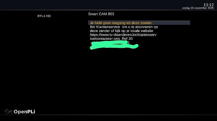

Gedaan, alleen de CAM803 probeert toch RTL4 te decoderen.

CAM803 probeert RTL4 te ontsleutelen.

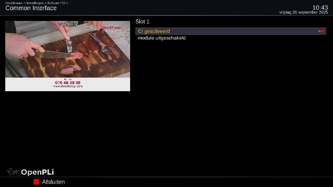

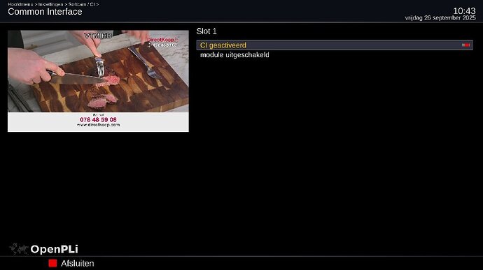

Softwarematig is de CAM803 module uitgeschakeld. Toch werken alle zenders van TVV.
Het lijkt er op dat de CAM803 module altijd aan staat.
Het softwarematig uitschakelen van de CAM803 module of het bewerken van de zenders van de CAM803 module is niet invloed op de werking zo lijkt het.
Nee, de CAM803 kun je uitzetten via het CI menu. De CAM803 voor TVV zou helemaal niet mogen reageren op RTL4. TENZIJ de CAID voor TVV en Canal Digitaal dezelfde zou zijn (wat ik vermoed).

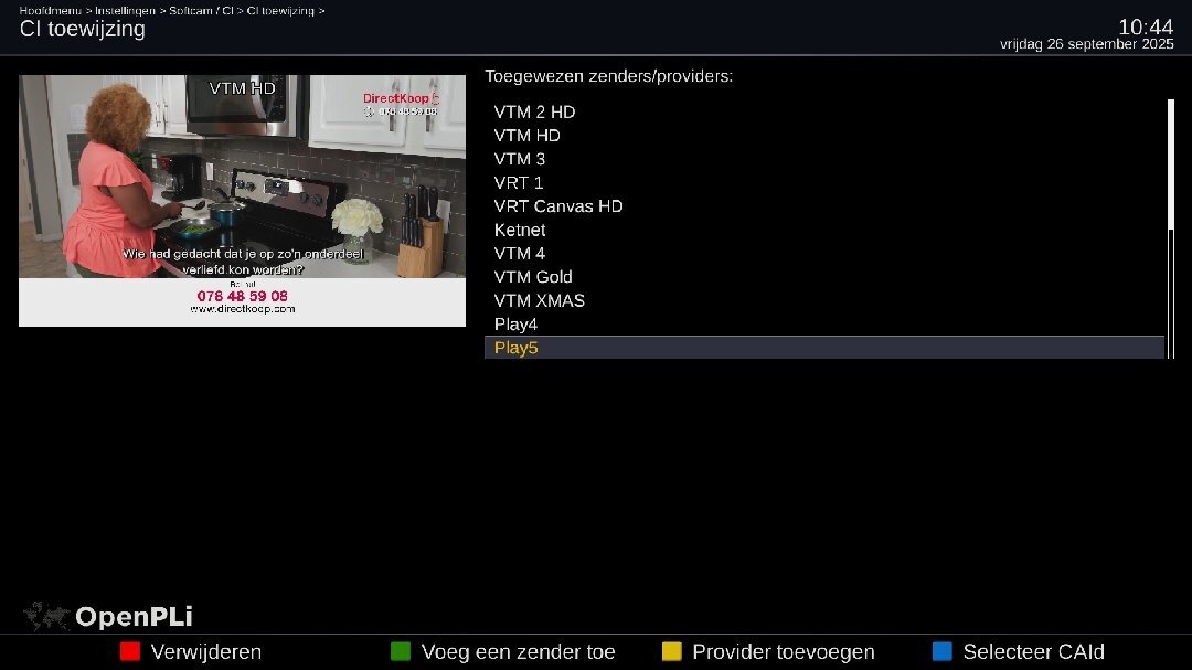

Je kan aangeven welke zenders met je ci gebruikt mogen worden.
De CAM803 uitgezet via het CI menu. Toch reageert de CAM803 op RTL4.

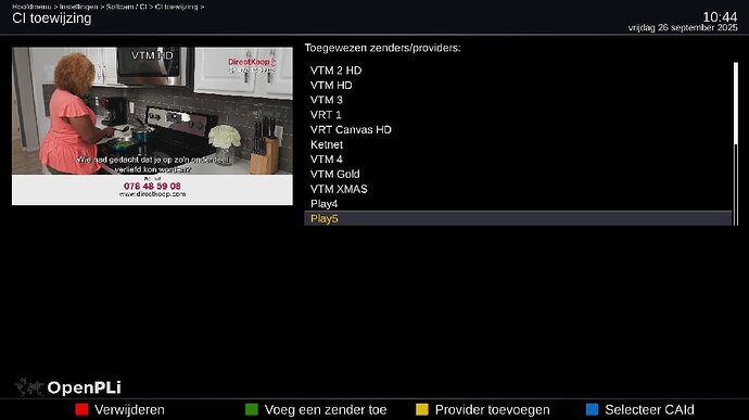

Aangegeven is welke zenders met de CAM803 gebruikt mogen worden.

Hier is het probleem andersom. De CAM803 wil alle zenders decoderen, waaronder RTL4 dat geen deel uitmaakt van TVV.

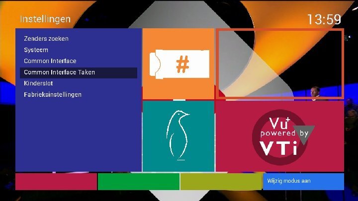

En dat doe je dus in het ci taken menu, waar je de provider kunt aangeven.
