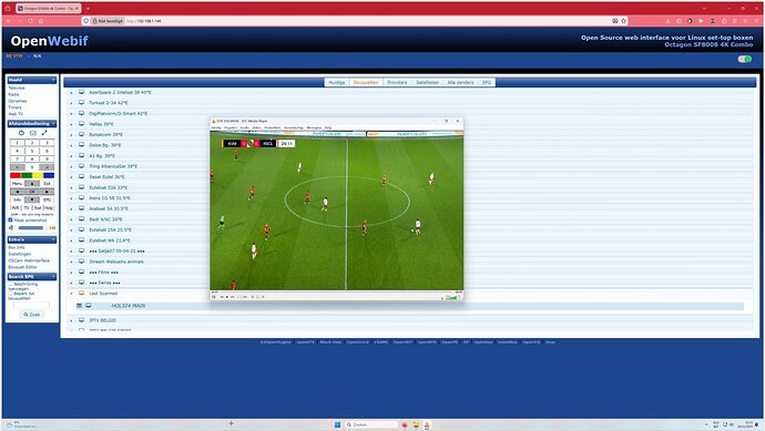

Het best is om de feed te ontvangen op een enigma2 (S2X) ontvanger ( bvb. Edision OS mio 4K, Octagon SF8008 … ) en die dan via OpenWebif op de PC te openen met VLC.

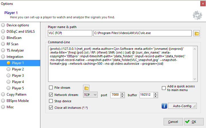

In EBS Pro heb ik het volgende staan:
Als ik dubbelklik op een gevonden signaal in EBS Pro, dan opent VLC en speelt de stream.

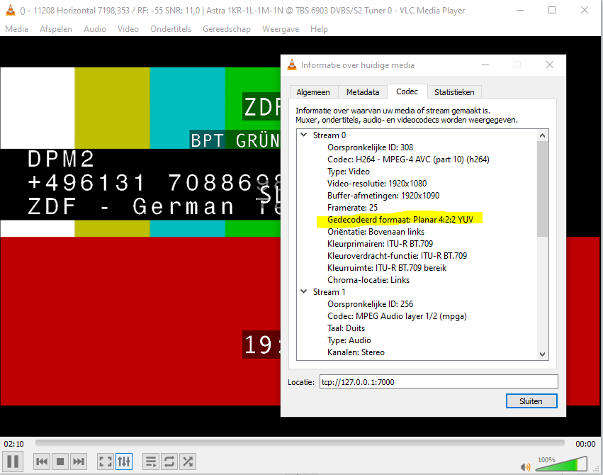

Als VLC bij jou opent, maar het beeld toch zwart blijft bij een 4:2:2 signaal, dan is het signaal waarschijnlijk gecodeerd.
Op 19.2° Oost zie ik momenteel een open feed met 4:2:2 datacompressie op 11208 MHz H

Ik heb exact dezelfde instellingen voor VLC.

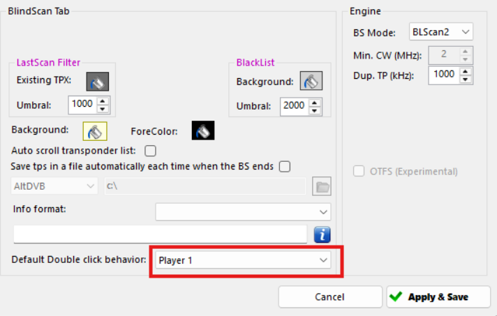

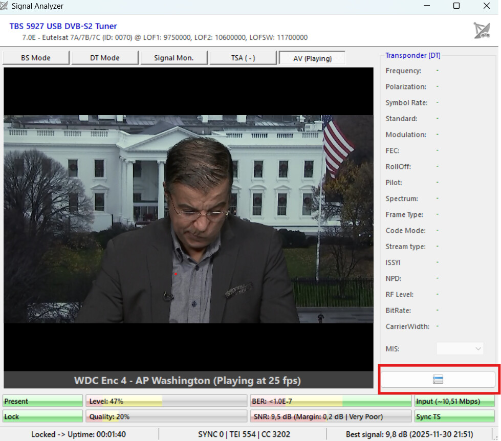

Echter als ik dubbelklik op een gevonden zender opent deze zich alsnog in de interne player.
Als ik dan op de button druk (zie screenshot in rood), opent deze zich wel in VLC.
Maar dus niet in één keer.
Als ik overigens de optie aanklik ádd a quick access to the main menu’ werkt deze optie niet.
Dan opent zich wel VLC player, maar blijft de bekende VLC pion in beeld.
Merk ook op dat de info aan de rechterkant ontbreekt.

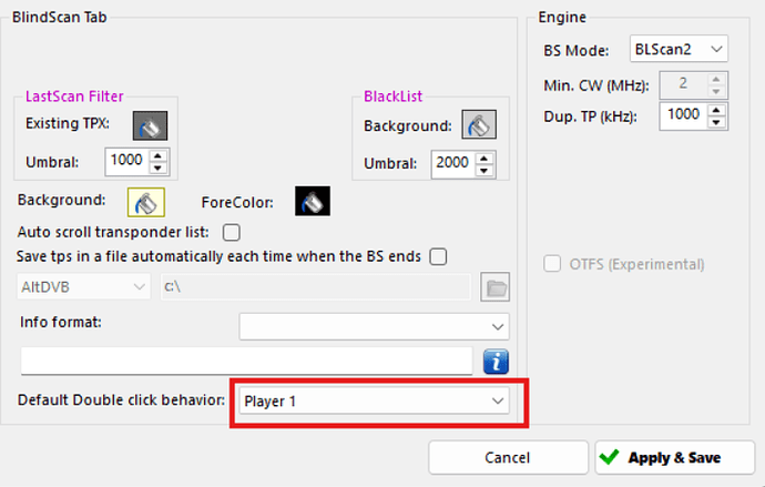

Zie ook deze instellingen.
Player 1 is VLC (TCP).

Start dus ook niet direct VLC player op, de informatie aan de rechterzijde van het signaal analyzer scherm blijft leeg.
Ik kan niet verkaren waarom VLC niet als voorkeur opstart en de informatie aan de rechterzijde van het analyzer scherm leeg blijft.
