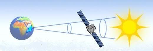

Over enkele dagen is er weer de maximale sun outage, het moment dat de zon precies achter de satellieten op de geostationaire baan door draait.
Behalve dat de zon zoveel storing op de schotel kan veroorzaken dat de ontvangst tijdelijk even weg valt, is het ook een mooi moment om zaken aan de schotel te controleren zoals:

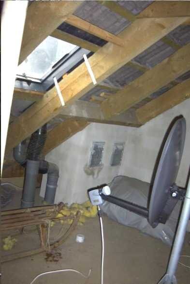

  • waar moet ik precies mijn schotel wegzetten als ik onbelemmerde ontvangst wil hebben op mijn (inpandig)balkon of achter het (dak)raam
  • waar moet ik mijn draaibare schotel plaatsen om alle satellieten van oost naar west zoveel mogelijk onbelemmerd te kunnen ontvangen
Toen ik mijn schotel wegzette , had ik helemaal geen ontvangst meer.
Nadat ik hem **neerzette ** en afgericht had was alles weer OK.
Ik deed dat met een signaalmeter en niet dat gehannes met de zon bij 40°+ C.
Je moet er dan ook maar net voor thuis zijn.
Wel ja IJzerbout, die exacte plek waar die schotel moet staan achter een dakraam om 100% ontvangst te hebben, heb jij in 2 minuten met je meter zo gevonden. Geloof je zelf in fabeltjes, ik niet.
Wat doe je als op die dag de zon niet schijnt?
Kun je de schotel weer een tijd lang wegzetten zeker?

De meeste leden weten inmiddels wel wat sun outage betekent, dat de zon vanaf de aarde gezien precies achter een geostationaire satelliet staat die zich op de Clarcebelt bevindt. Dit betekent meestal dat de satellietontvangst tijdelijk minder wordt en dat het signaal tot meestal tot maximaal 15 minuten kan wegvallen. Omdat dit midden op de dag gebeurt waarop de meeste mensen geen tv kijken, wordt dit maar weinig opgemerkt.
Een ander punt van de sun outage is, dat je heel precies kunt zien of zich in de loop van tijd obstakels (boomtakken) hebben gevormd die de satellietontvangst (gedeeltelijk) belemmeren. Een voorwaarde is wel dat de zon moet schijnen.

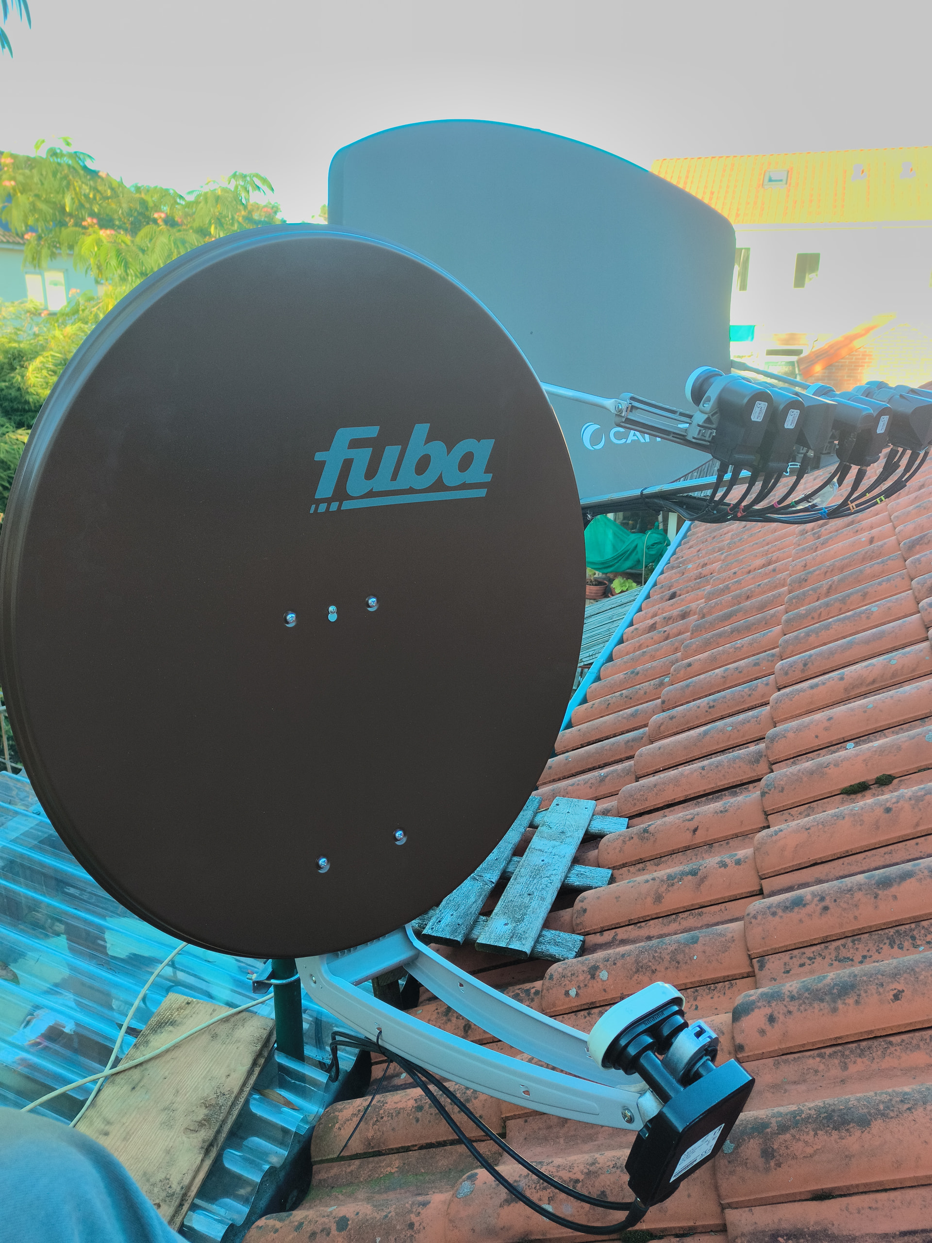

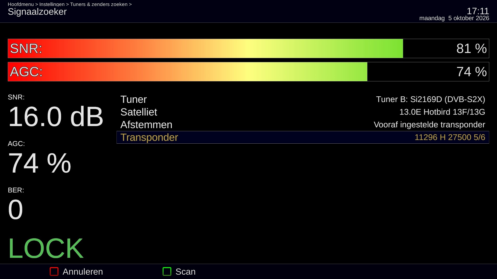

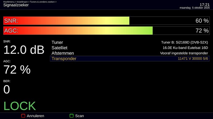

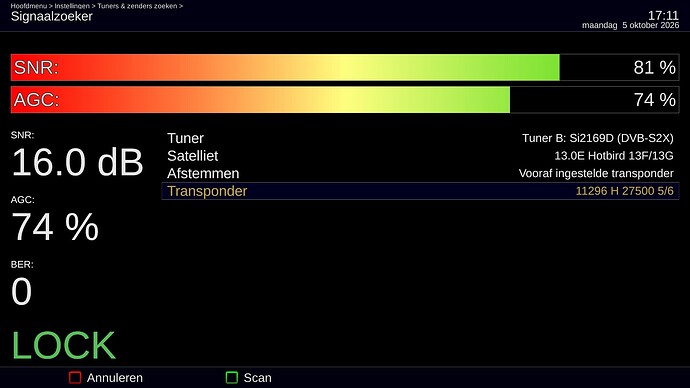

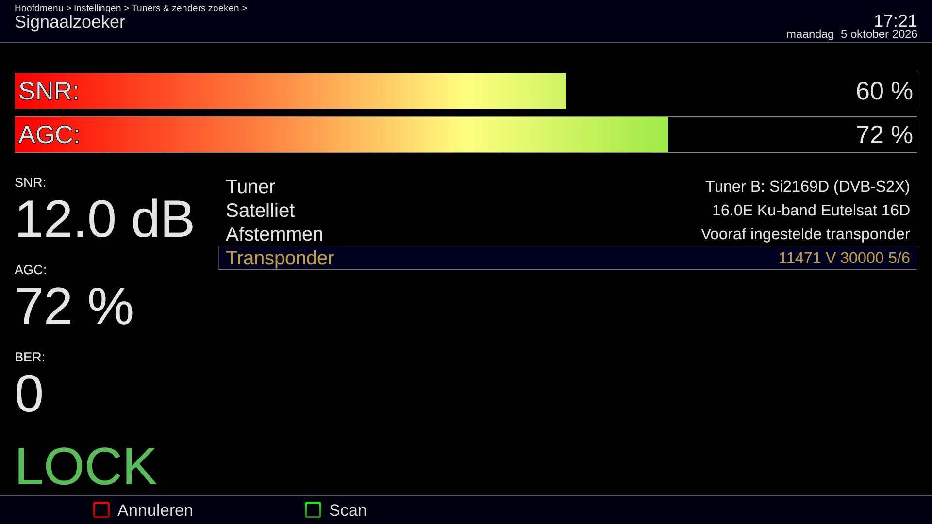

Ja dank je en mijn grijze cellen zijn inmiddels wakker genoeg geworden om te beseffen dat het ook zichtbaar is, als je recht achter de opstelling naar de zon kijkt. Nb. ik had mijn 13e van de Bigsat verplaatst naar de Triax 80 cm ( daar ontving ik 16e mee). Dit omdat ik geen goed signaal kon krijgen met de Oost/West beam (13e) o.a. 12654H met FEC 5/6 . Daar zitten een aantal zenders (deels gecodeerd) die films en docu’s uitzenden uit de tijd van de “Chroesjtsov-doi” en daar heb ik nogal interesse in. Daar ook met de Triax 80 dit beroerd ging, heb ik een Fuba 780b aangeschaft en ja hoor die is heel veel beter. Nu wil ik ook eens kijken hoe het dan gaat met een Rt Twin monoblock 3graden om ook weer 16e er bij te hebben (verwacht er niet veel goeds van, maar wie weet en anderfs blijf ik het mij afvragen, dus…)
Ik kan je al meteen vertellen dat dit geen ideale combinatie is. Inverto geeft dan wel aan dat hun 3 graden monoblock voor schotels van 80cm bedoeld zijn maar dat klopt niet. Het 3 graden monoblock is voor schotels van 85cm breed en 95cm hoog zoals bijv. een Triax 88. Dat kun je dan wel een 80cm-schotel noemen maar dat is het niet. Een Fuba 780 is een schotel van 74cm breed, dus flink afwijkend van waar het 3 graden monoblock voor gemaakt is. Je kunt beide satellieten er wel mee ontvangen maar dan staan ze er beide wat naast.
Probeer het zelf maar:
Staat de schotel optimaal afgesteld voor de 13e, dan ontvang je de 16e slecht en andersom.
Hou kijk maar eens, Kan geen screenshots of foto’s plaatsen Hoe zit dat
Met het pijltje omhoog = uploaden
Dat doe ik ook maar dan komt er een ! en een regel tekst, zowel met screenshots van Webif al met een foto
Ik zie dat je de lnb van de 13e in de klem hebt en de 16e er naast. Dat is ook het handigste en zo ook door Inverto bedoeld. In dat geval moet het monoblock voor jou locatie 5 graden schuin staan voor een optimale ontvangst. Had je de lnb van de 16e in de klem gezet, dan had het monoblock 7 graden schuin moeten staan. Ik voeg een hoek van 5 graden bij zodat je de schuinte-instelling van het monoblock eventueel kunt controleren. Tja en omdat de afstand tussen de twee lnb’s voor deze schotel niet helemaal klopt, kun je er voor kiezen de schotel zo af te stellen dat je op de 16e het maximale signaal ontvangt. Die verbetert dan ten koste van de Hotbird.
De skew heb ingesteld met een klein tv schermpje en mijn Mutant HD 51 er aan. Die Mutant geeft wat minder signaal af in het menu, maar dat is juist handig. Van de zwakkere zenders zowel H als V zo goed mogelijk gezet. Nb dat ik weer foto’s e.d kon uploaden zit hem in mijn laptop, nu werkt het ineens weer wel met Firefox en voorheen was het juist met Chrome wel en Fitrefox niet. Maar dat zijn de Windows 11 bandieten, Vroeger met W 7 ging het heel veel beter en met 10 redelijk. W 11 doet het alleen goed als je alleen maar met de aanbevolen programma’s van Microsoft werkt.
