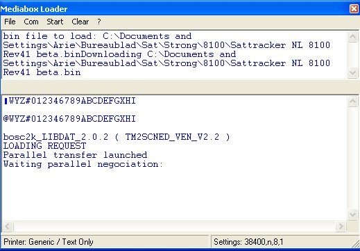

Ik wil er sattracker NL8100 rev41 beta.bin opzetten maar in de Strongloader bijft ie staan op waiting parallel negociation, kabels zijn in orde en heb nu al 3 verschillende pc,s geprobeert ook met een oud kreng iemand nog een tip?

misschien even een screenshot maken van wat de loader verteld?
dan kunnen wij willicht nog een idee krijgen?

De Plak heeft een goudkleurig hoekje zie screenshot
je ontvanger doet het dus wel maar krijgt de parallele data gewoon niet…
