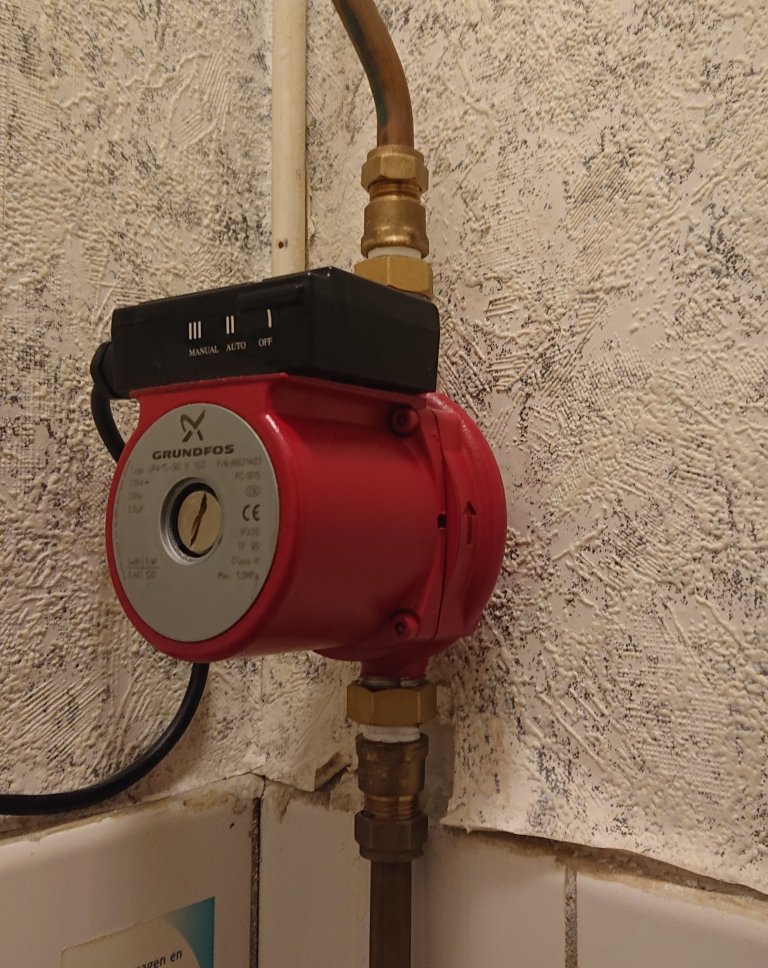

Ik had hetzelfde probleem als mr. Trump. Te lage waterdruk voor mijn nieuwe douche kop. Een lullig straaltje op de regendouche stand.
Klagen bij het waterbedrijf hielp niet. Ik moest het er maar mee doen.
Maar ik heb het er niet bij laten zitten en een oplossing gevonden: Een eenvoudig waterpompje dat de druk wat opvoert.

Ik kan het niet goed zien op deze foto, maar is dit een gewone cv pomp? Als dat zo is zou ik die er rap tussen uithalen want een normale cv pomp is niet geschikt voor drinkwaterleidingen.
Nee, Grundfos heeft voor dit doel speciale pompjes.
Je kunt het ook aan de aansluitmaat zien. Het betreft
een RVS pompje.
CV-pompen zijn meestal uitgevoerd met een 5/4"
draad (of groter) t.b.v. een duimse koppeling.

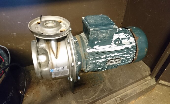

Je bedoelt zoiets? Ja daar heb ik ook even over gedacht. Heb er nog een liggen. Maar ik heb helaas geen 400 volt draaistroom.
Bedankt voor je bezorgdheid. Maar het is een pompje dat hier speciaal voor bedoeld is. Zoals Con al meldde.

1 uur terug, Con zei:
een RVS pompje.
Ter aanvulling. Er zit een flowschakelaar op die de pomp pas aanschakelt als er vraag is.
En ter geruststelling. Bij het inzepen gaat de douche uit. Al doende bespaar ik het teveel aan watergebruik.
