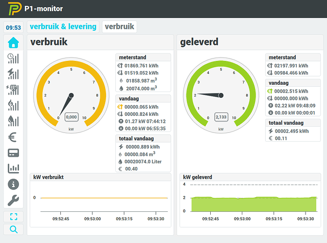

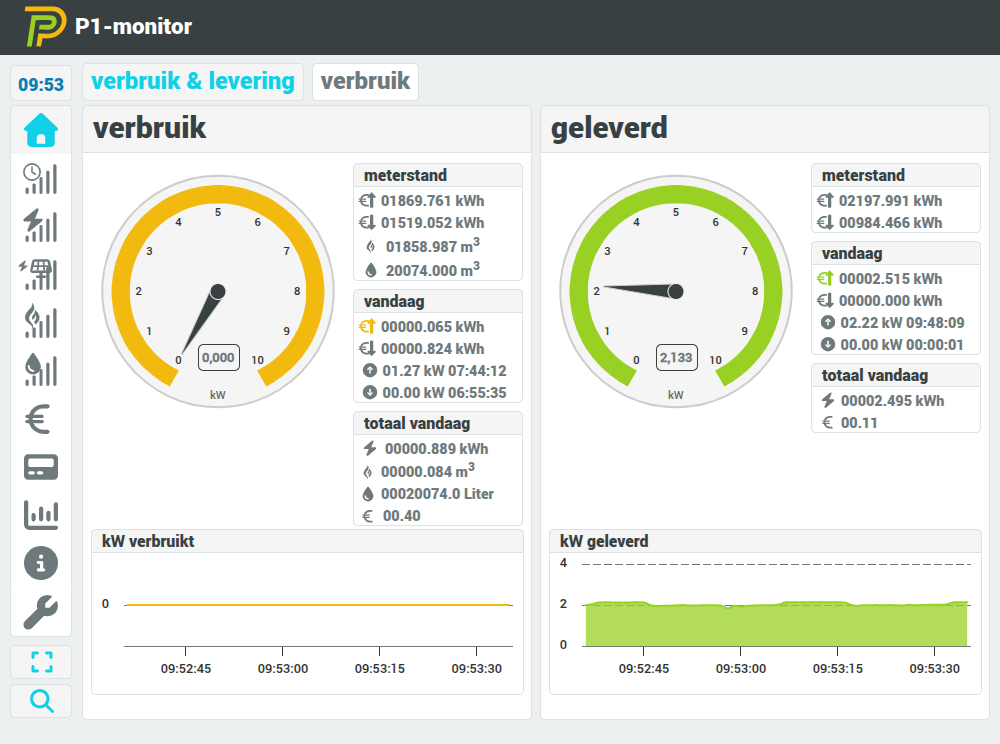

Ik bewaak mijn elektriciteitsverbruik / opbrengst zonnepanelen via P1-monitor, een applicatie van ZTATZ, die draait op een Raspberry Pi. De data van de slimme meter uit de P1 poort wordt via een kabel ingevoerd via de USB poort in de Raspberry.

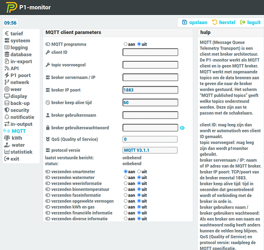

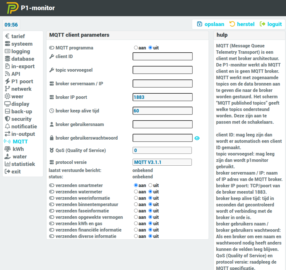

Een aantal merken van batterijen adverteren dat zij domoticasytemen ondersteunen via MQTT. De P1-monitor applicatie ondersteunt ook MQTT en zou de gegevens van de P1 poort kunnen publiceren:

Dat kan, maar bij MQTT heb je wel altijd een ‘broker’ nodig, ofwel een tussenpersoon.
In dit geval een klein servertje waar beide apparaten mee praten om zo elkaars data te kunnen gebruiken.

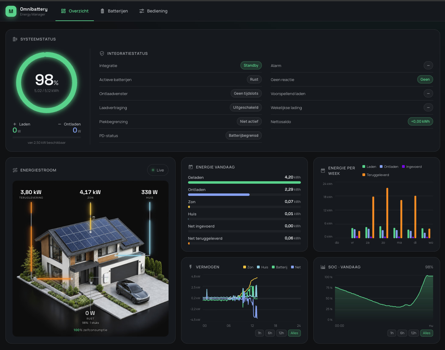

Ik heb een Thuisbatterij van Zendure.
De batterij maakt gebruik van een eigen P1 meter (de P1 meter van Homewizard wordt op dit moment niet meer ondersteunt) De P1 meter hangt aan een P1 splitter van Homewizard samen met de dongle van Homewizard. Dit werkt prima zonder extra voeding voor de splitter.
De batterij wordt ook via MQTT uitgelezen door homeasssitant en dit werkt ook goed.
De batterij heeft echter nog steed’s het internet nodig om via de fabrikant de P1 meter te kunnen gebruiken.
Zijn er problemen bij de fabrikant, dan heeft de batterij ook problemen.
Misschien dat homeasssitand de baterij ook kan aansturen, maar dat heb ik nog niet uitgezocht.
