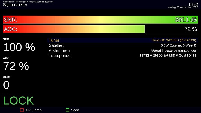

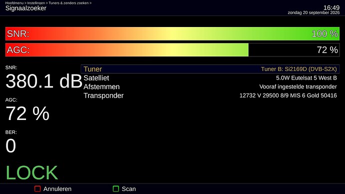

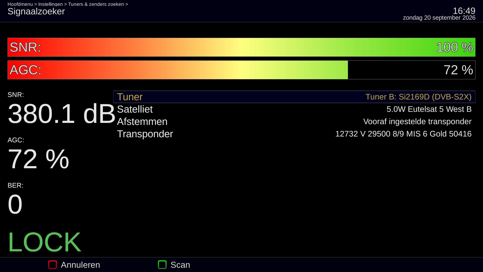

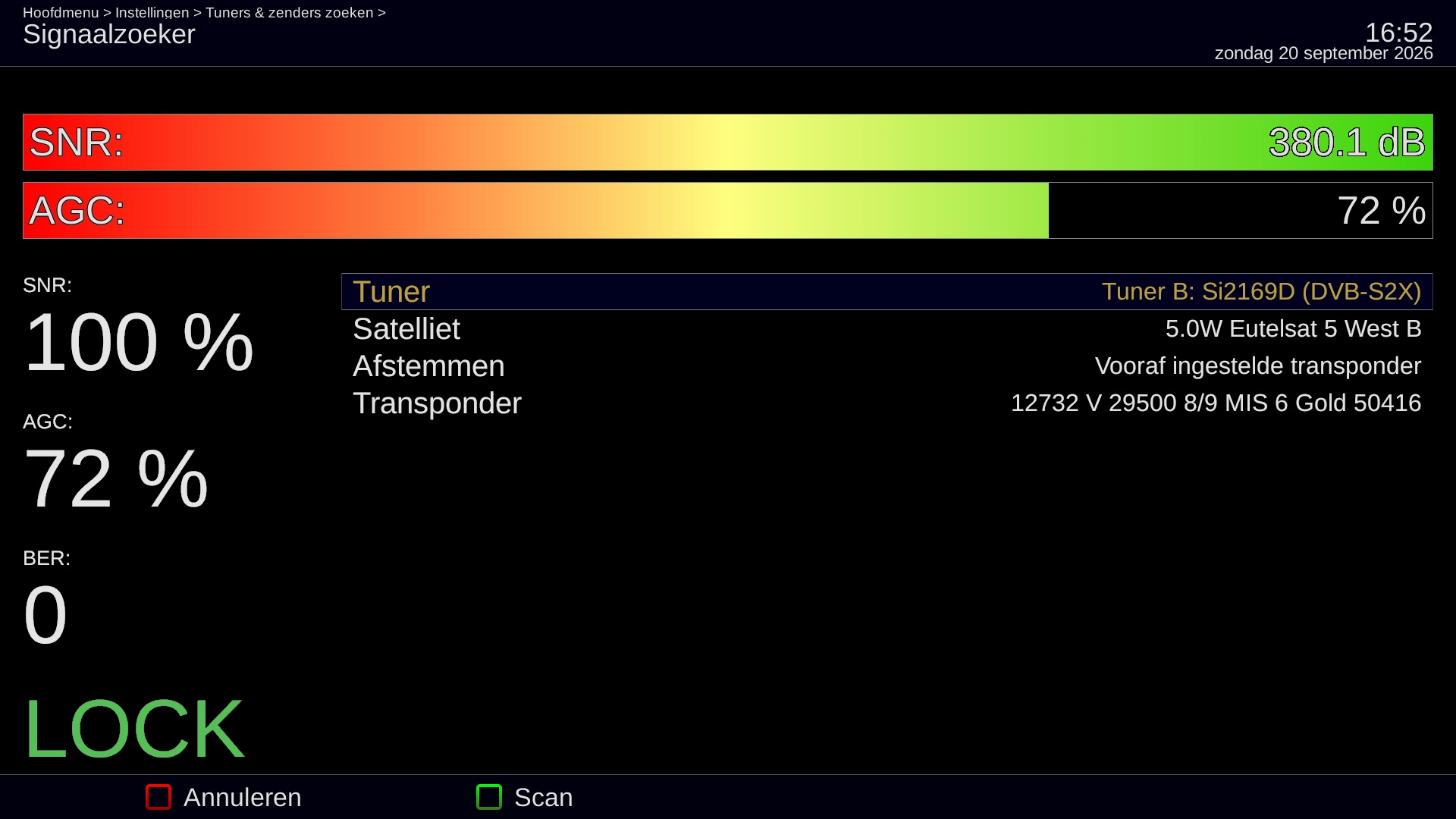

Ai al weer een probleem, ben sinds kort klaar met het juist monteren van de lnb’s (8 stuks 5w-28,2e) Cahors Bigsat. Maar nu geeft mijn Zgemma H7s ineens met menu signaalzoeker op de SNR volledig signaal aan steeds 100% en met insteling naar dB hele grote getallen (bv. 315,4 of 426,0 dB. De AGC is steeds ca 75 %. Heb er Open Pli 9.2 in staan en wil geen andere Pli

Heb je Bij tuner configuratie “Forceer oude signaal Statistieken” op “AAN” staan? Moet op OFF staan dat levert het probleem bij sommige ontvangers.
Dacht dit al te hebben beantwoord, maar zie niets. Dus ja ik weet het en dat was dan ook de reden.
