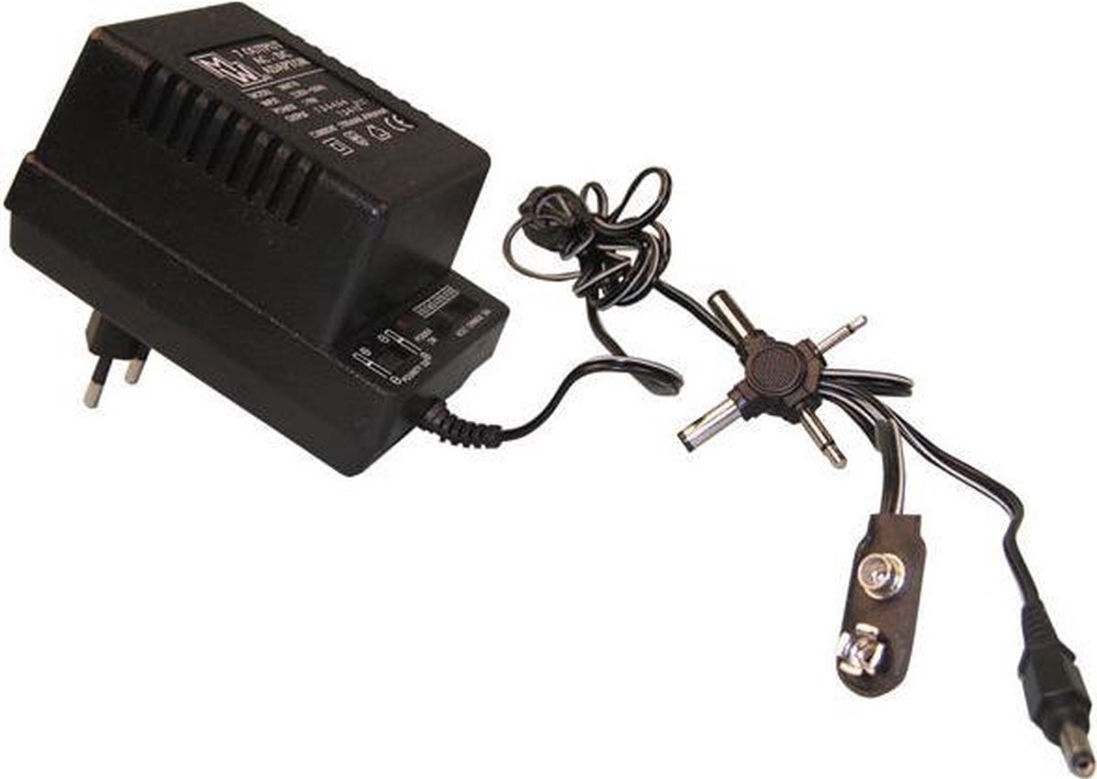

Ze zijn er in een aantal maten. Je meet de buitenkant en de binnenkant en dat geeft de maat.
0,7 x 2,5 mm
1,3 x 3,5 mm
1,7 x 4.8 mm
2,1 x 5,5 mm
2,5 x 5,5 mm
Koop een stekker voeding die je kan instellen op 3V, en die komt met de verschillende stekkers. Dat is het eenvoudigste. De Duitse online electronica winkel had die vroeger van het merk Voltcraft.

Ik denk zoals al aangegeven dat je een Universele AC - DC adapter moet hebben, bijv. zoals deze die je kan schakelen 1,5/3,0/4,5/6,0/7,5/9,0/12,0Volt.

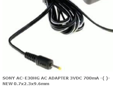

ik zal de walkman eens meenemen naar de elektro shop, of die universele ook past.
Thanks
aha eentje gevonden met die heel dunne plug
dat is de originele 32 dollar en bij vergelijking met de andere die ik had gevonden op de Duitse grootgrutter webzaait dubbel zo duur
die grootgrutter gaat het dan maar worden
