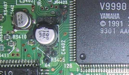

Mijn 10 jaar oude Sony HD-crt heeft kuren. :frowning:
De oorzaak is het M2-board waar zuur op gekomen is uit een ander onderdeel.

Kun je onderkennen uit welk onderdeel het zuur is gekomen; waarschijnlijk een elco.
Kun je een opschrift nog lezen, of op de printplaat een component-nummer?
Het zuur is volgens de monteur inderdaad uit een elco gelopen.
Op het board staat naast M2 1-648-496-12.
Is dit misschien het component nummer ?
Moet ik dit vermelden op mijn zoektocht?

Kun je op de elco zelf nog iets lezen ?
De elco is vervangen door de monteur door een nieuwe waarna het toestel een poosje wel weer eingzins funktioneerde.
Er werd meteen bij gezegd dat er geen garantie was dat het toestel het goed bleef doen.
Maar daarna ging het weer verkeerd en ik denk dat het M2-board toch te ver beschadigd is. :open_mouth:

Dat hoeft niet. Mogelijk dat een elco met een Hogere werkspanning de oplossing is.
Ik ben een beetje leek op dit gebied maar volgens mij staat er het volgende op:
100
jha
9nn
Duidelijk is te zien aan de zwarte plek dat deze er later ingemonteerd is.
OP alle andere staat bijv.: 94 100 6v

Er bij staat : C4402 en in de servicemanual staat:
c4402
100
6.3V
:AL-CP
Misschien helpt dit.
Mvrgr
Dan ga je naar de winkel en haal je een
100 micro farad met werkspaning 16 volt of hoger.
(op je briefje zet je 100uF/16Volt)
of jou en een 100 nano Farard zijn ?? (0,1 uF)
WIE kan hier even helpen beoordelen ??
en kijk even of dat “mechanisch” past en staand of ligend
Let verder even op wat de plus en min aansluiting is.
Plaats anders even een foto van de print/elco en een scan van je servicemanual (mooi dat je die hebt).
Eerst de foto
Links naast de V9990 is de 100jha9nn.het lijkt er op dat die erin gesoldeerd is.
Er bij staat C4402.
Mvrgr
Nou de scan:
Links boven de V9990 is de C4402 te zien. :mag:
Mvrgr

Hij doet het weer! :+1:
Heb geprobeert nieuw board te krijgen maar dat is niet gelukt.
Heb de vervangde elco gecontroleerd maar die scheen goed te zijn.
Heb toen het oude board uit het toestel gehaald ,de bescherm platen er af gehaald en hem een aantal dagen in de zon gelegd.
Toen er weer ingezet en het toestel in de garage 3 weken laten proefdraaien en nou staat ie weer in de huiskamer :+1: .

Na het maken van de foto heb ik later ,toen bleek dat een nieuw board niet leverbaar was, geprobeert de plaat schoon en droog te maken maar dat ging moeilijk daarna was het resultaat al een stuk beter en daarna heb ik hem laten zonnen.
Tot nu toe doet ie weer normaal.
fingers crossed.
zou zonde zijn van mijn HD-crt.
Mvrgr
Jouw tip betreffende het schoon maken van de printplaat met alcohol was de gouden tip.
Na het grondig schoonmaken doet ie het nu alweer 5 maanden zonder probleem.
