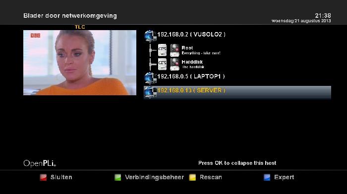

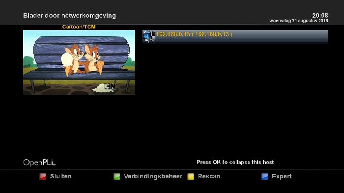

Als ik via de netwerkbrowser op het IP-adres van de server druk, zie ook afbeelding, verschijnen er draaiende tandwielen voor ongeveer een minuut lang en vervolgens gebeurd er niks.

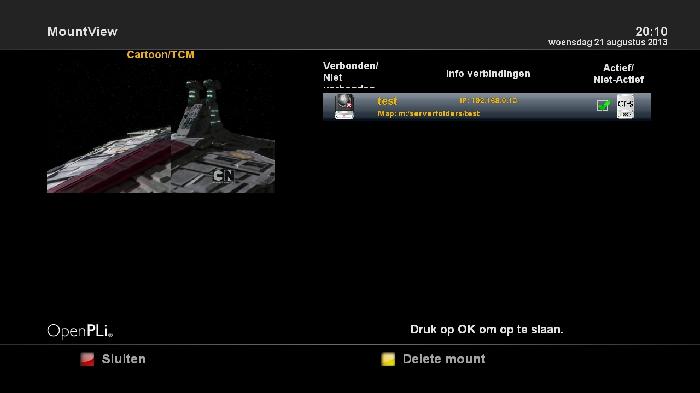

Mount is actief maar kan geen verbinding maken:

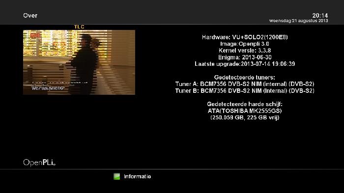

Meer info:
Hoe ik het heb gedaan weet ik niet maar inmiddels krijg ik het hele netwerk te zien:
Als ik nu op “Laptop1” of “Server” ga staan dan kom ik niet verder, de tandwielen verschijnen nu niet. De netwerkbrowser ziet gewoon geen mappen onder de host.

Als ik het goed heb is Samba opgenomen in openpli 3.0, kan ik dit controleren en eventueel nog dingen instellen?
