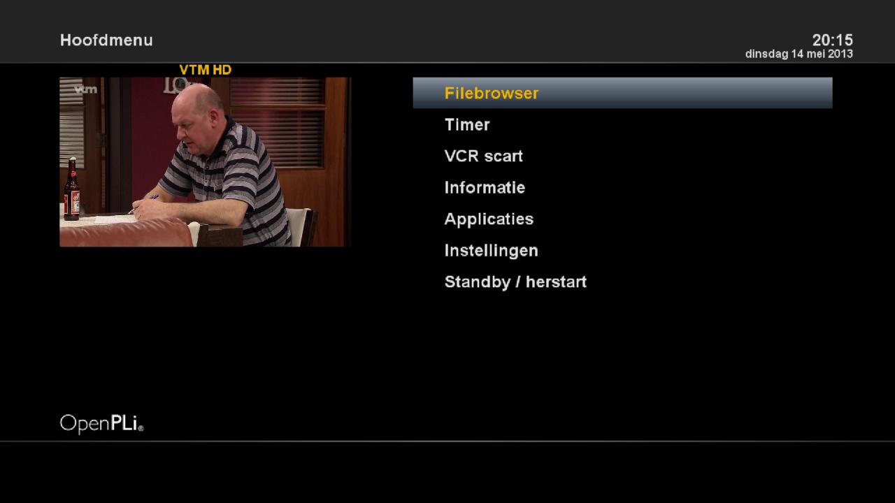

als je op de AB op menu drukt zie je dan zoiets als dit(screenshot)
grtz Philip
Hallo
nou ik krijg niet zo’n plaatje maar gelijk een lijst met mogelijkheden.
ik zag dat ik de VTI Team Image Release 4.1 op de box heb staan.
ja dan heb je VTI image opstaan, dan vrees ik dat ik je niet kan verder helpen omdat ikzelf
een openpli gebruiker ben.
ik denk dat best iemand anders je verder helpt voordat ik hier onzin begin uit te kramen
grtz Philip
