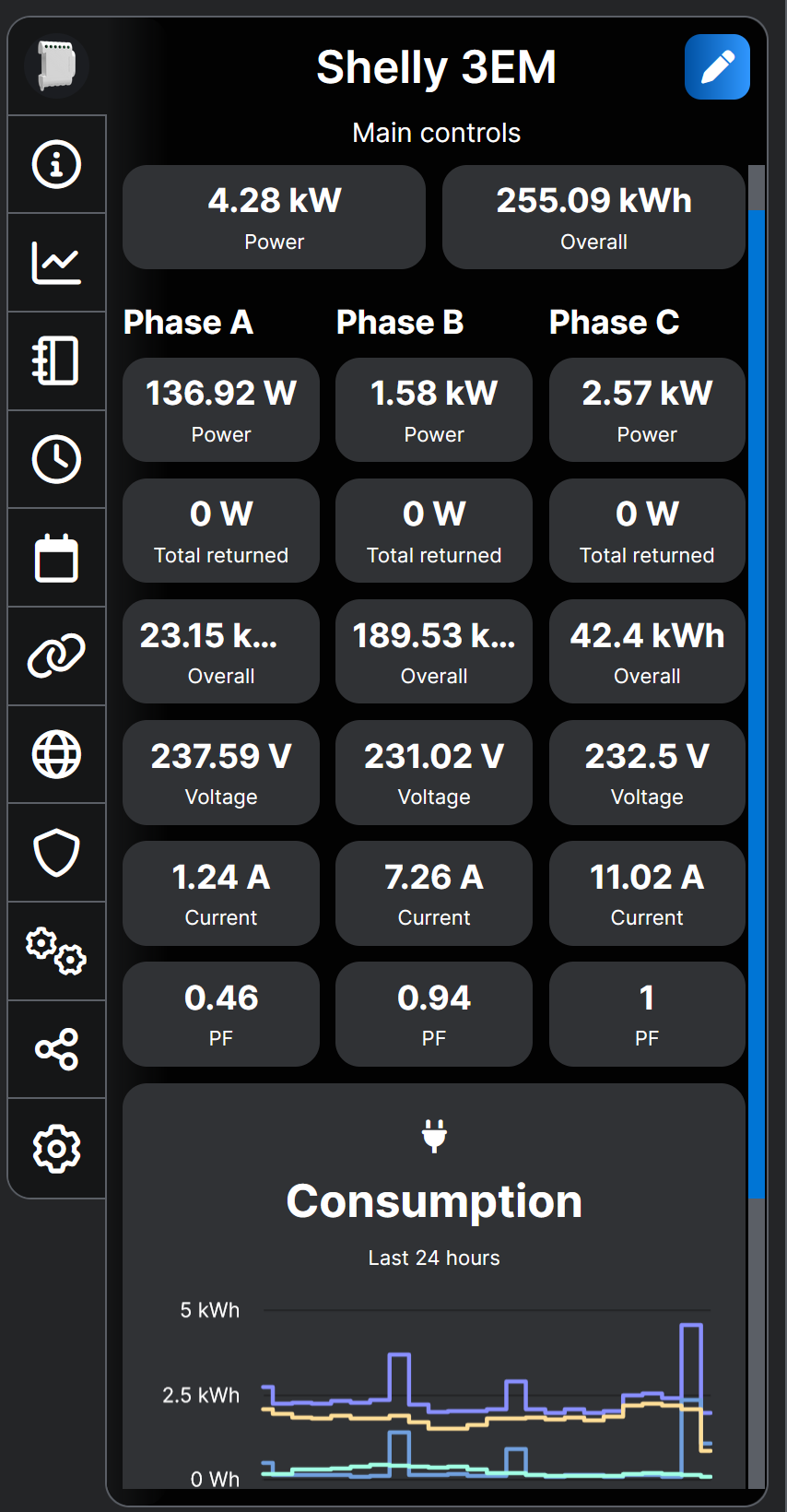

In de aanloop naar de installatie van zonnepanelen heb ik de afgelopen week een Shell 3 EM energie monitor in de meterkast geplaatst.
Meten is tenslotte weten!
Het systeem geeft realtime informatie en registreert de gegevens voor het opbouwen van een historie.
Shelly werkt zowel of-line als in de cloud.
Ik heb slechts 1 fase nodig maar dat werkt voortreffelijk.

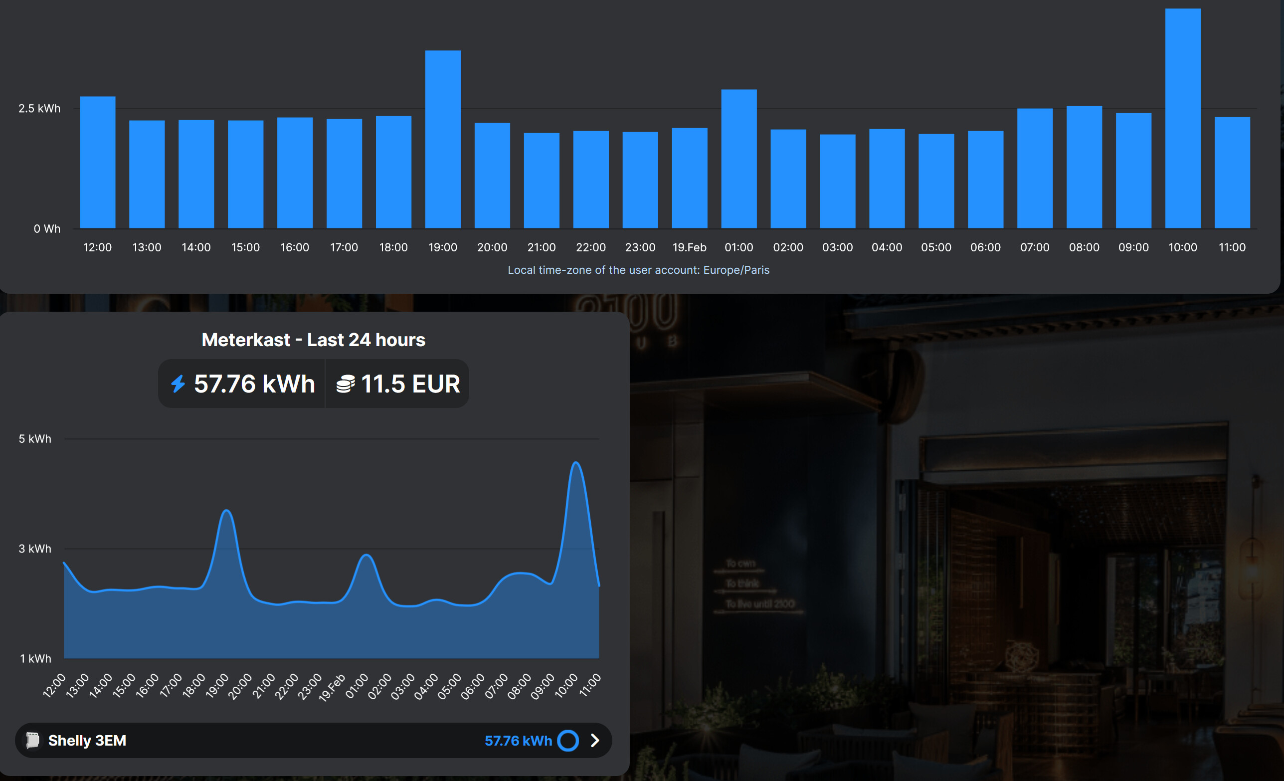

Prachtige grafiekjes hoor, maar wat ga je er nou echt wijzer van worden?
Ik had vroeger een Wattcher. Kon ik zien dat ik 's nachts 300Watt verbruikte. Mooi hoor maar ik werd er niet echt wijzer van.
Monitoren is altijd goed. 11 jaar geleden kwam ik er daardoor achter dat de vloerverwarming in mijn nachthok ok 5 ipv 0° stond. Maar ook dat mijn vijverpomp continu aanstond ipv op de timer.
Monitoren van zonnepanelen is niet alleen leuk maar jee kunt ook zien of ze doen wat beloofd is. Ook kun je zien of er overspanning op het net is geweest waardoor ze afschakelen. Wellicht kun je dan daarop anticiperen.
Door continu te monitoren heb ik een substantieel lager elektraverbruik. Sterker nog, onder de streep heb ik geen elektra afgenomen en geld teruggekregen en dat met maar 12 oude paneeltjes uit 2013.

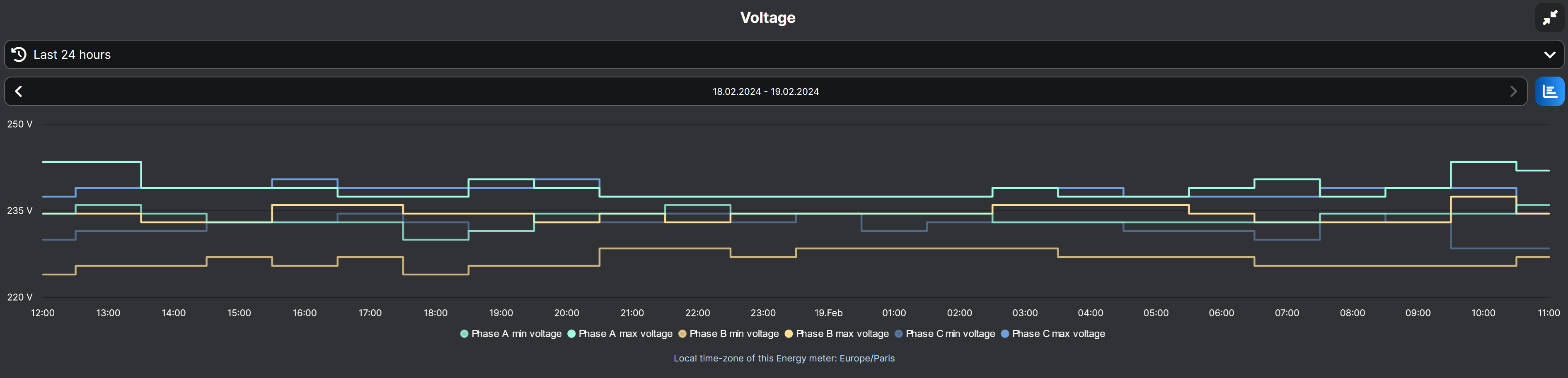

In de afgelopen dagen heb ik gezien dat de netspanning op 1 fase piekte op 248 Volt.
Dat betekent dat ik een 5 x 10 mm² kabel ga leggen tussen de omvormer en de meterkast om te voorkomen dat de omvormer af gaat schakelen op de maximum netspanning.
Ook de verdeling op de 3 fasen is niet onbelangrijk om zoveel mogelijk de opgewekte energie zelf te gebruiken.

2 jaar geleden had ik in de winter tijdens afwezigheid een hoog verbruik.
Achteraf bleek dat een schakelaar in de zwembad techniek verkeerd stond.
Alleen daarmee had ik die Shelly al 3 keer terug verdiend.
Afgelopen jaar was het verbruik ongeveer 14.000 kWh, het gaat dus wel degelijk ergens over.
