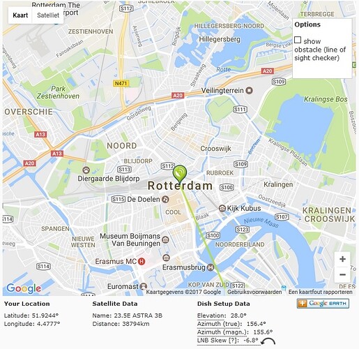

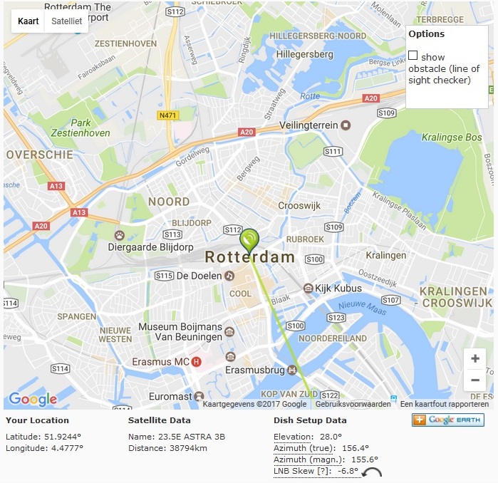

Dishpointer geeft wel de juiste gegevens, zie bijlage.
Elevatie 28°
Skew -6,8°
Azimuth magnetisch 155,6°
