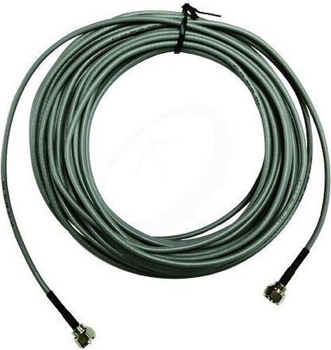

Hoe ziet die kabel er uit?
De kabel van 10 m die ik gebruik om mijn vaste schotel met duo lnb aan te sluiten…
2 uren geleden, Mojo zei:
Zo:
RG316 met pigtail cnnectoren
