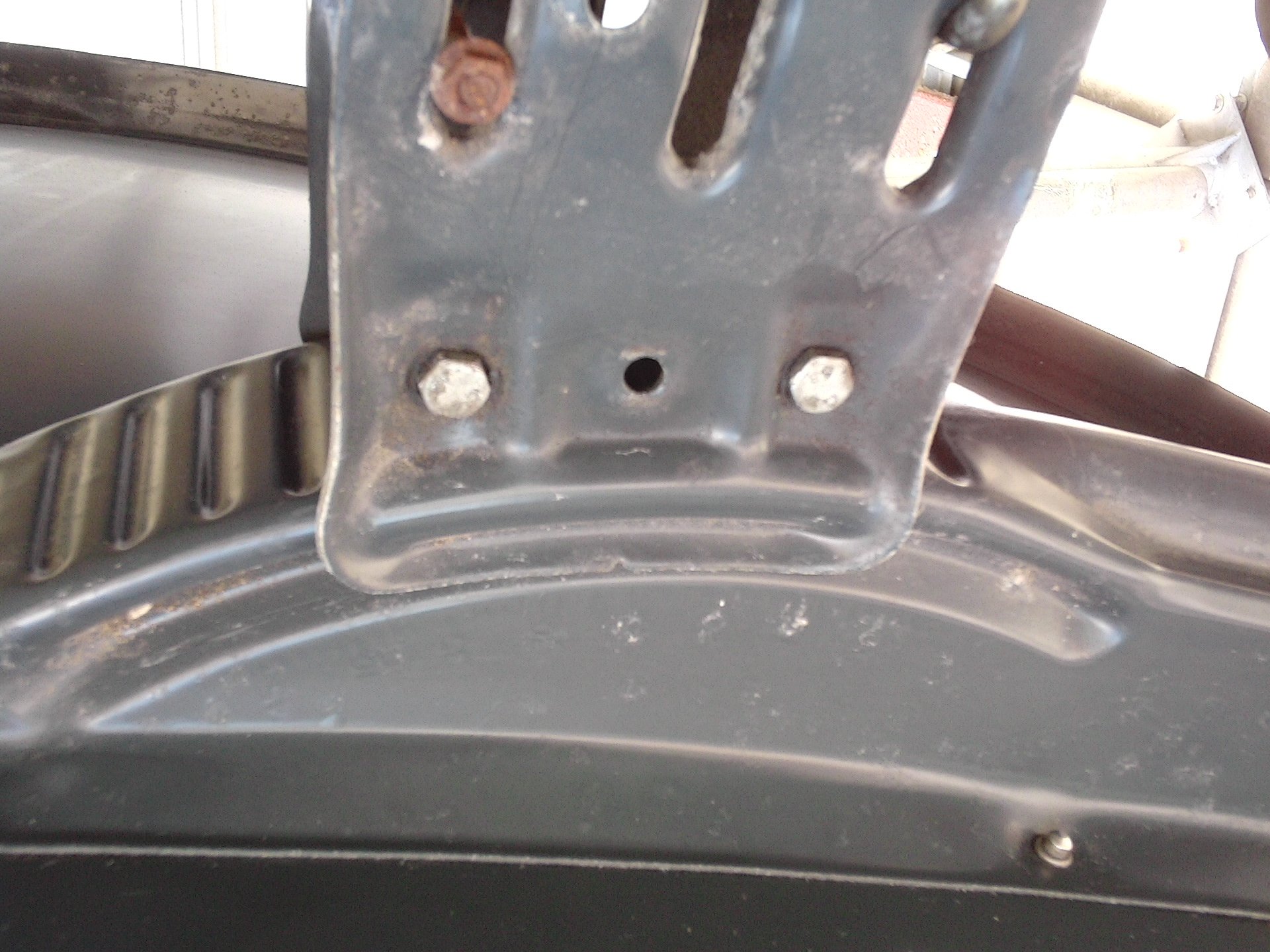

De motor moet je natuurlijk gewoon laten staan en de schotel er andersom aan monteren .
De offsethoek van de Triax is 26º , je zult hem dus met 52º moeten omdraaien wat met die elevatie klem wss niet zonder meer lukt .
Voor het Clover project heb ik die kleminrichting ook deels moeten afslijpen .

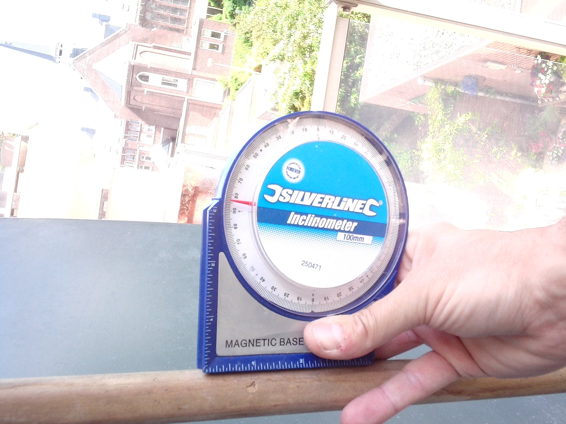

Een Triax schotel heeft een offset van 26 graden. Dat is in de specificaties te lezen.

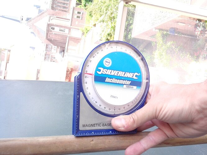

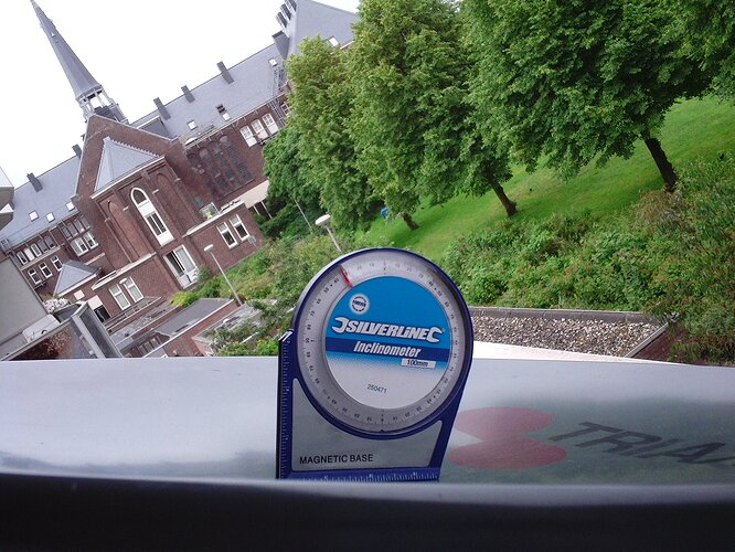

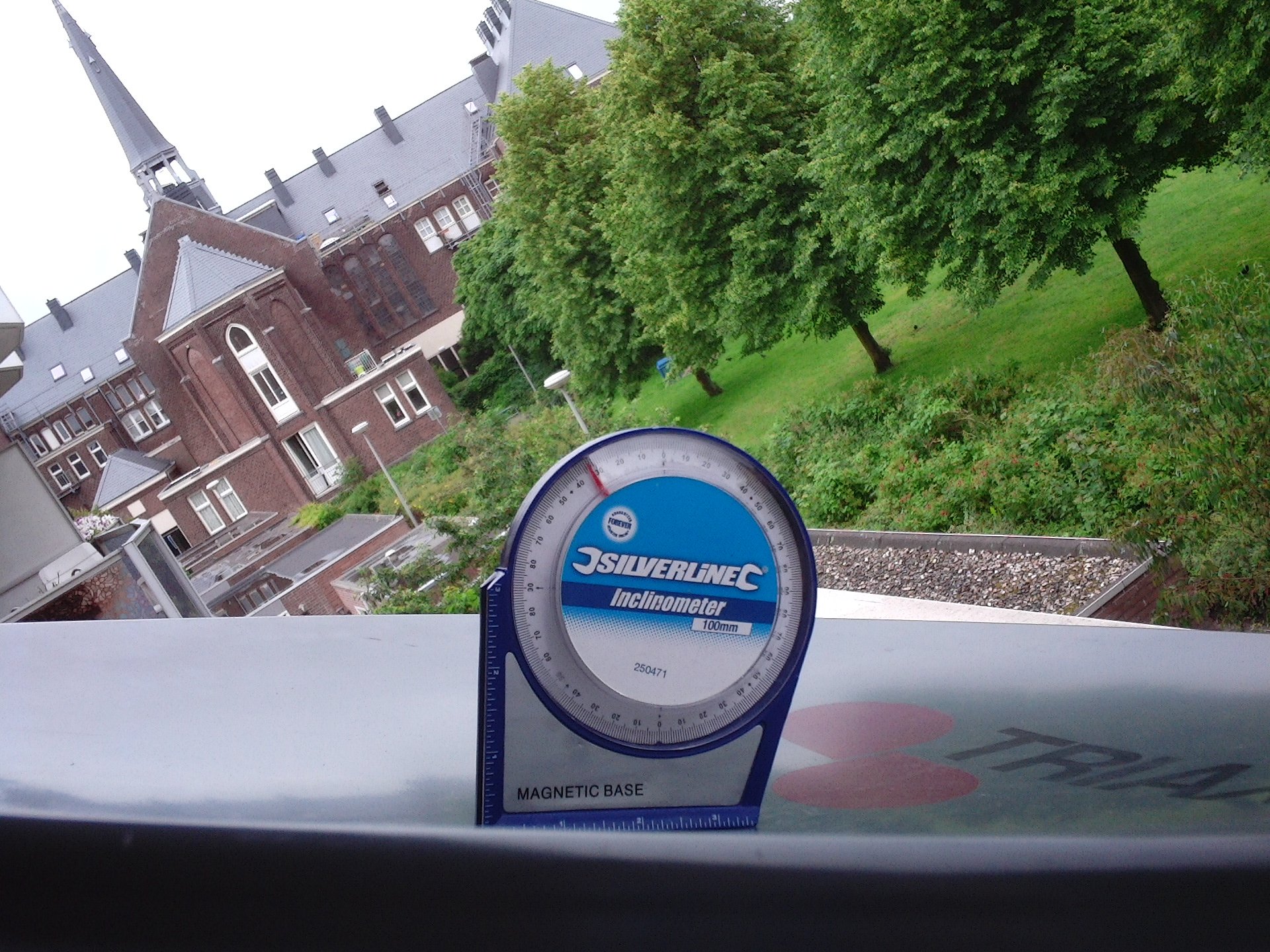

In Beverwijk is de elevatie van de Sirius 4,8e 30,0 graden.
Stel je de schotel normaal op, dan zal de schotel dus 30-26=4 graden achterover moeten staan.
Zet je de schotel ondersteboven, dan zul je die 26 graden niet van de elevatie af moeten trekken maar er bij moeten tellen. Je komt dan aan 30+26=56 graden dat de schotel achterover moet staan. T.o.v. horizontaal gemeten is dat dus 90-56=34 graden hellend. Je plaatst dus een lat tegen de voorzijde van de schotel en meet met je hellingsmeter dat die 34 graden schuin staat.

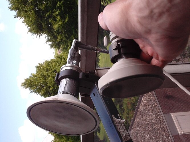

Hoi Trust en Sprietje..
Mooie foto van de onderste schotels Sprietje makkelijk en super handig gedaan!

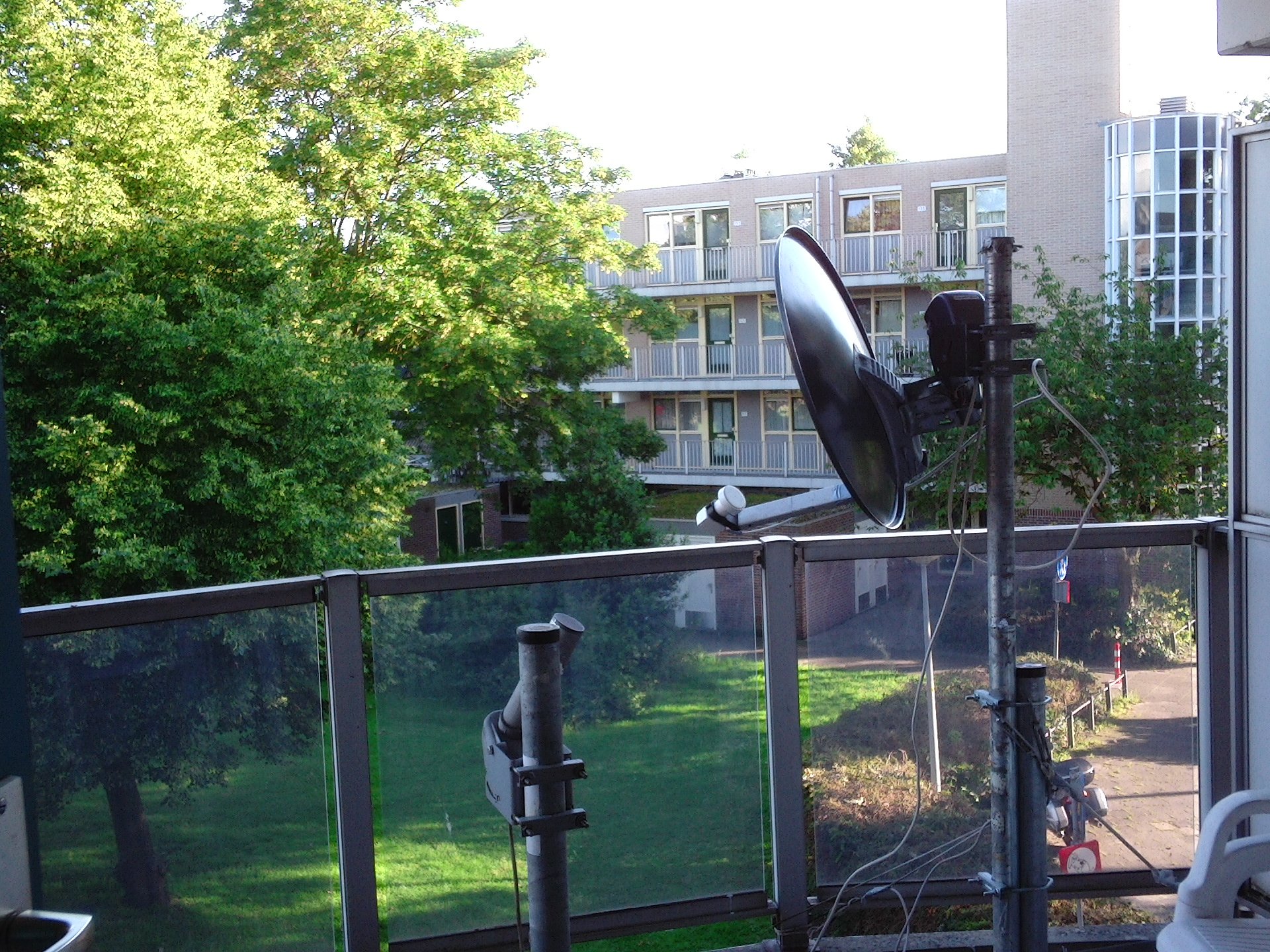

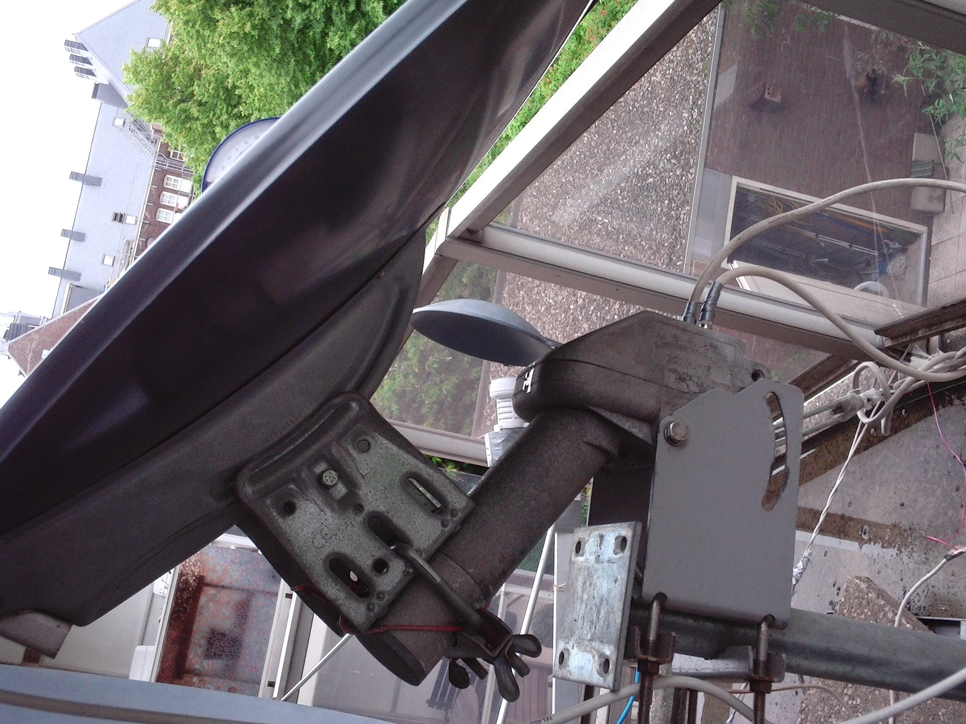

Weer ben ik een stapje verder gekomen met het schotel test en koppelproject, eerst heb ik ervoor gekozen om een kleine
triax 64 schotel ermee te testen. Helaas liep ik wel tegen wat problemen op maar die zijn om overwonnen te worden
De stab 125 rotor is ervoor gemaakt om met de as naar boven gemonteerd te worden. Dat is makkelijker met de schotel
te bevestigen en deze komt ook hoger te staan wat weer voordelen oplevert vanwege de hoogte van de ballastrade..
Toek ik de stab rotor naar beneden monteerde kwam de schotel te laag voor de ballastrade waardoor ik geen ontvangst
had, de rotor hoger zetten op een langere pijp kan, maar de constructie ook onstabieler, schotel moet dan 1 m omhoog
Op mij balkon zat nog een lange gegalvaniseerde pijp van 150 vast aan een kleine tegelvoet 40 x 40 van vroegere tijden,
deze heb ik met veel moeite losgehaald en met klemmen op de bestaande tegelvoet erbij gezet, wat een hoogte
Buurtje (Sjonny) zat arch wanend mee te kijken ( ben je nou weer aan het doen Gerlof ?) maar het is gelukt! Alles staat
Omdat ik de elevatie nog niet haal heb ik alvast een dg 380 rotor waarvan de as naar beneden staat even aan gekoppeld.
Ik kan dus switchen van rotor en schotel in beide posities en dan 2 x want er is nog een mast voor de grote schotel..

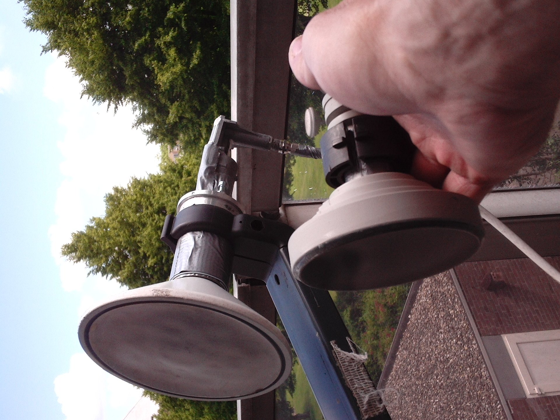

De fibo heb ik van de tweede mast afgehaald en de stab 125 geplaatst met triax 110 schotel om even te kijken wat het
signaal is en om lnb`s en de feedhorn te testen op signaal.
Wat ik ook nog wil testen is het fiboblad een kwart slag gedraaid omdat de volle open signaal lengte van het balkon
benut wordt en wat ik voor signaal dan heb met de ibu als test en wat de f/d dan is, ik ben benieuwd.

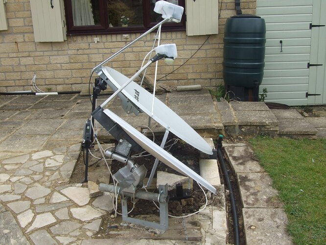

Het Clover project heb ik gelezen Trust ik ben benieuwd of je alle signalen in fase krijgt veel signaalwinst hebt,
ik heb er nog over nagedacht, een lastige uitdagende klus.. Het beste lijkt mij om er 1 feedhorn voor te gebruikten
een adf 120 vanwege het prime focus idee met 4 schotels, mischien is het een optie..

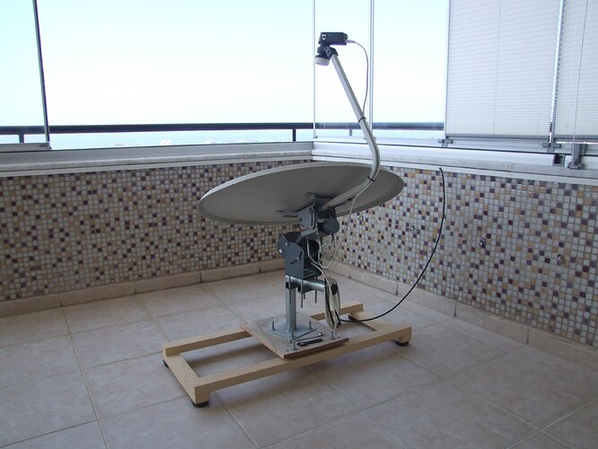

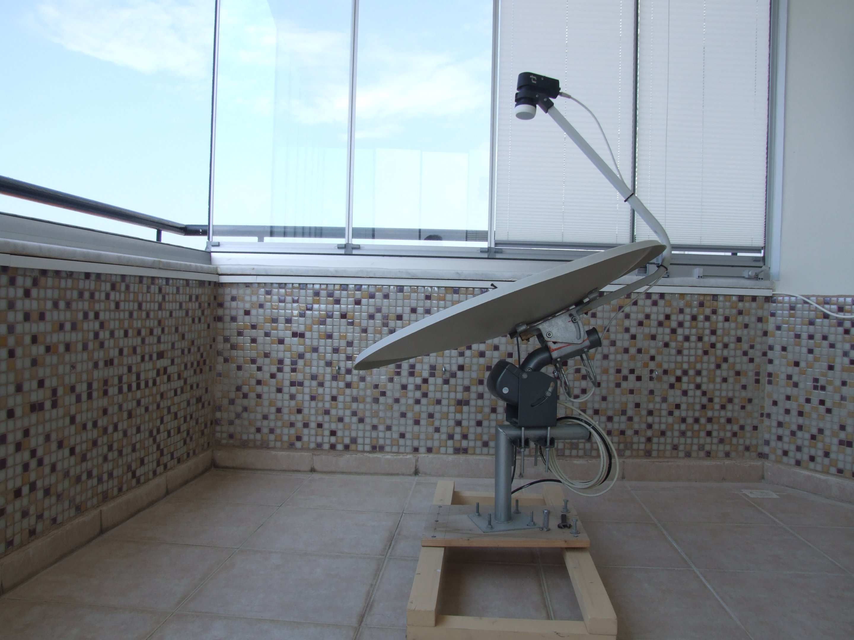

Ik heb ook een omgekeerde schotel met motor in Alanya (TR). Zie foto’s.
Motor gemonteerd op een haakse muurbeugel zodat de bevestigingspijp horizontaal staat. Zelfgemaakte voet gelijkgezet met de voegen van de vloer (referentielijn). Beugel bijgesteld tot exact horizontaal. Vervolgens de motor met schotel bevestigd. Latitude 36° ingesteld op de motor. Dan de beugel uitgericht naar het zuiden met behulp van de sunoutagetabel van Jens Satre. Zo de schotel met motor gericht naar Astra 5B op 31°47’ (mijn longitude is 32°02’13"). Dan de elevatie ingesteld voor Astra 5B met behulp van een eenvoudige satelietzoeker(beeper).
Vervolgens op de ontvanger de schotel zachtjesaan verdraaid tot er ontvangst was van Astra3 en positie opgeslagen. Opgepast aangezien de motor andersom staat wordt oost west en west wordt oost. Hetzelfde gedaan voor Astra1, Hotbird en Eutelsat 9.
Op deze manier had ik al van de eerste keer goede ontvangst van de vier staellieten. Nog geprobeerd te fijntunen mbh van SF500-toestelletje maar dit bracht nog weinig of niks meer op. Zo heb ik zonder enige berekening het systeem ingesteld, er staat trouwens geen schaalverdeling op de schotel.
Mijn materiaal : haakse muurbeugel op zelfgemaakte voet, motor Amiko DM3800, schotel 80cm (82 op 78) merk Neta, Lnb Inverto black ultra, ontvanger M7SAT801, een waterpas, een eenvoudig beepertje en een SF500 satfinder.

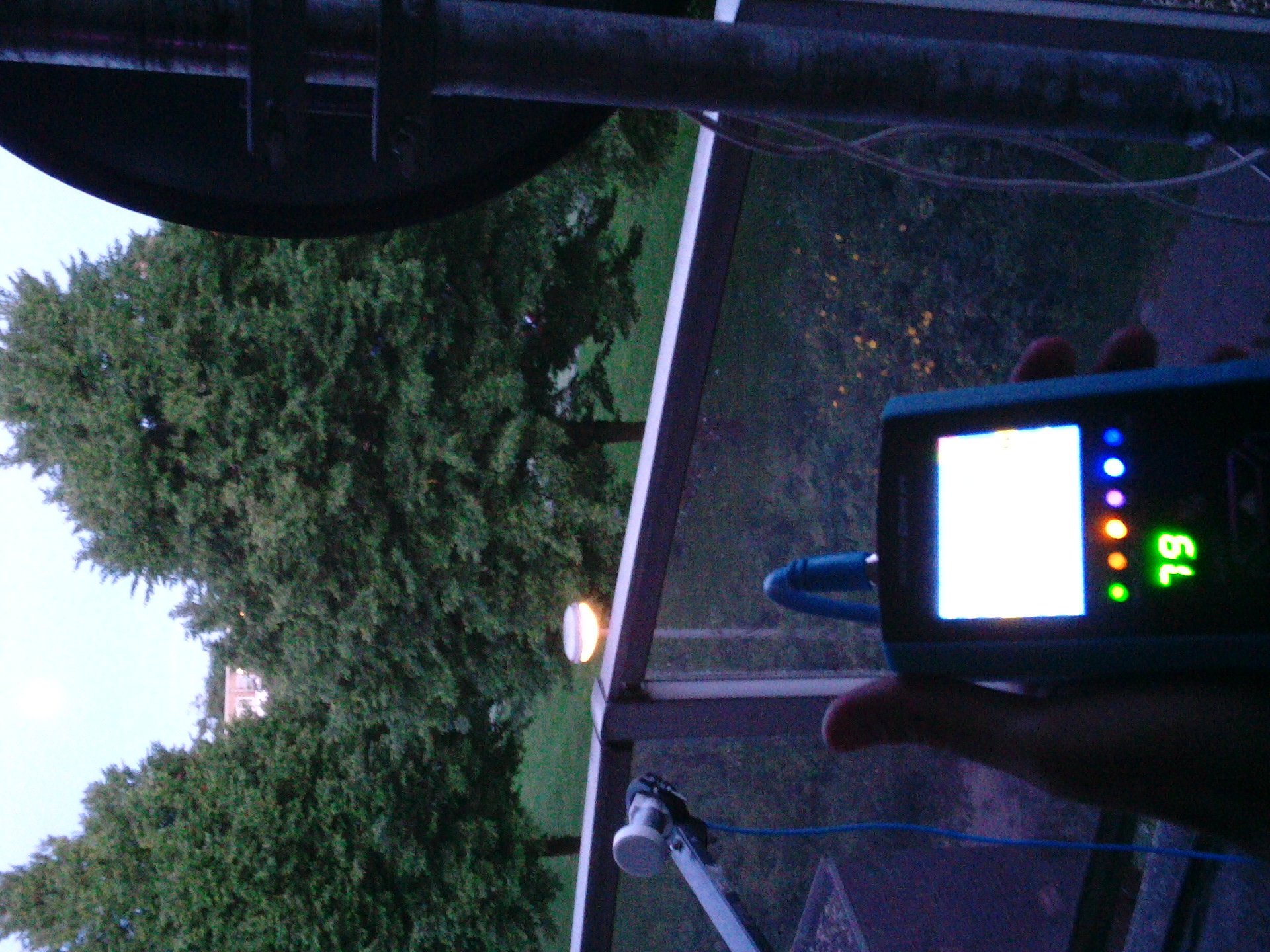

Update..

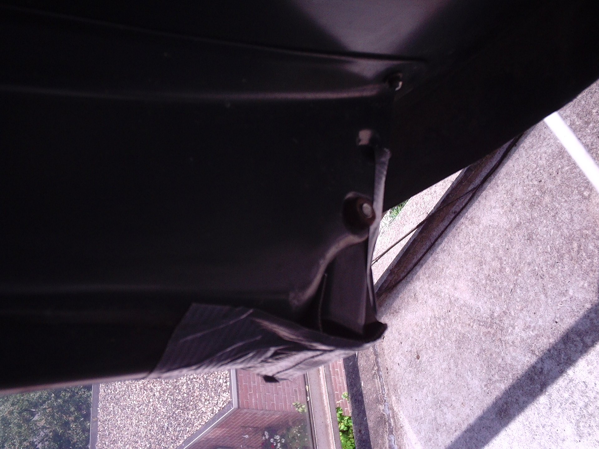

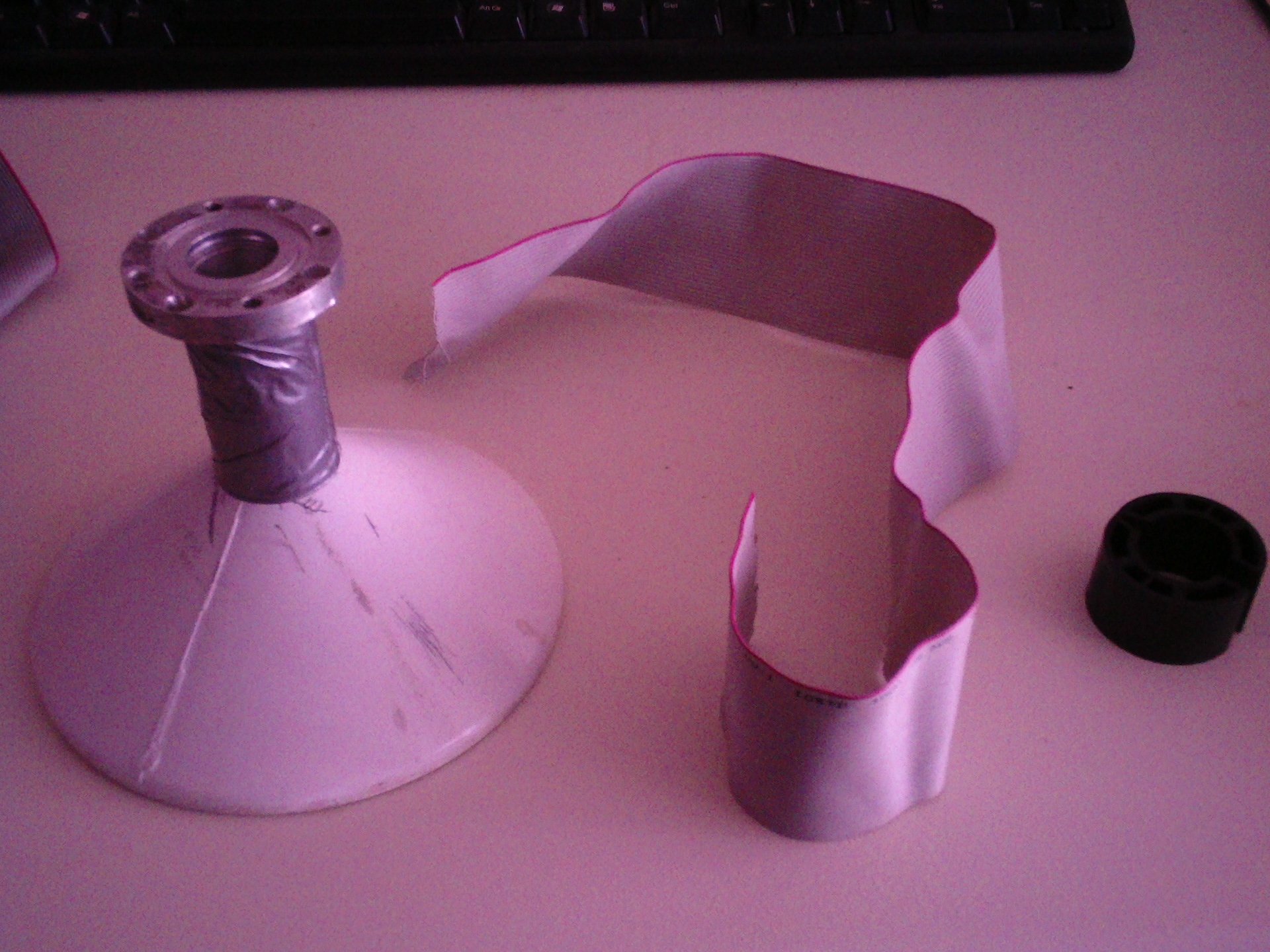

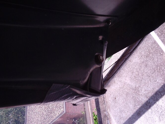

Omdat ik eerder bij 26 graden offset geen signaal had op de triax 110 heb ik de schotelarm nagekeken en het bleek
dat deze met een vertikale bout toch niet goed stond afgesteld op 7 W test. Toen heb ik er een stukje pc ide kabel
eronder gelegd en ik had meteen meer signaal vanwege de goede offsethoek.
Ook heb ik de Skyware feedhorn even omgewisseld voor de Patriot feedhorn die ik heb aagepast van 28 mm naar

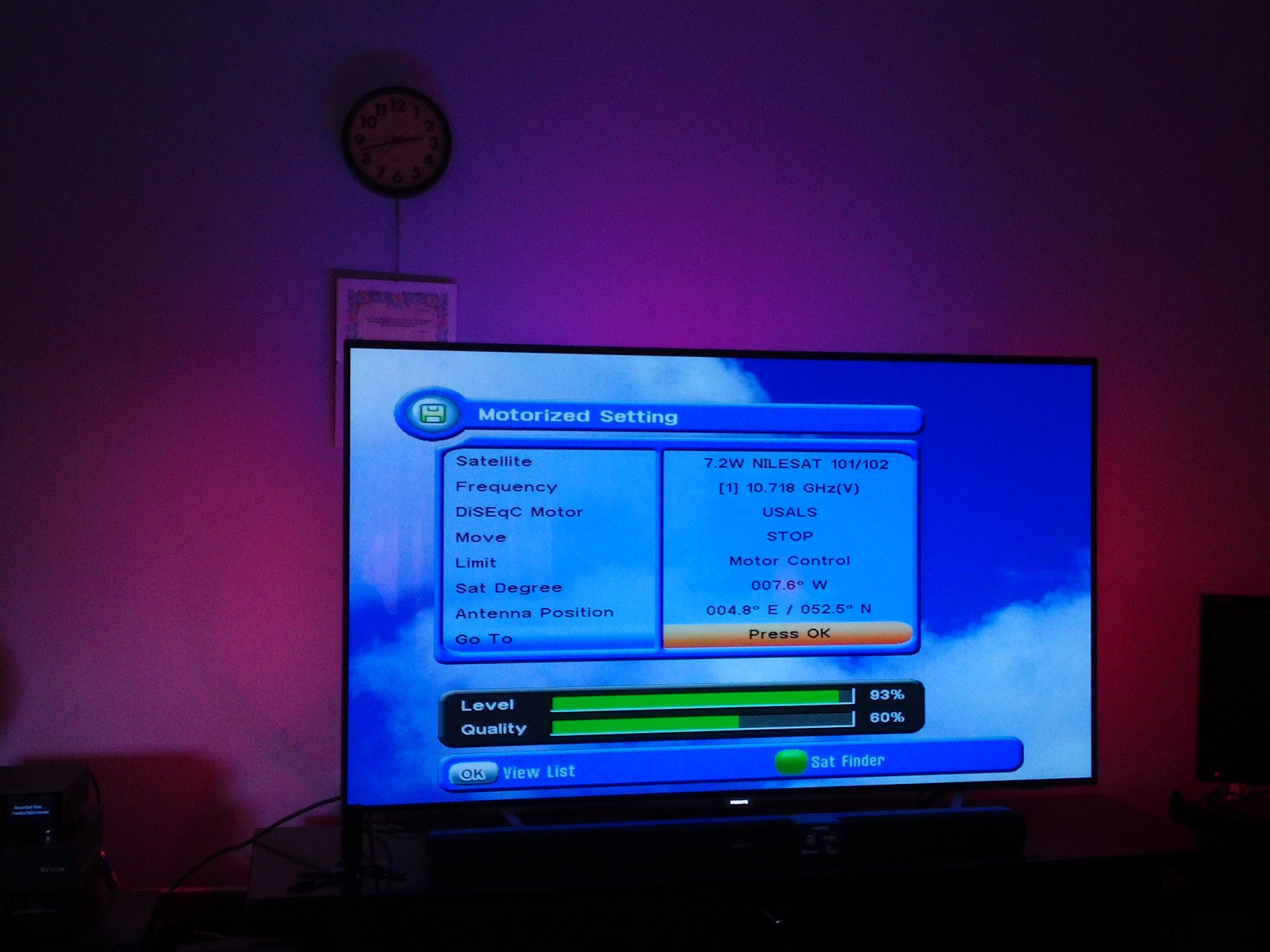

40 mm en kon hem netjes in de lnb houder kwijt, en had weer meer signaal, Qatar 10719 is nu gestegen van 54 naar
60 % , dat lijkt niet veel op de ctech 5100 Combo test ontvanger maar is het wel. Later komt de wr 75 test voordat
de schotel gekanteld word naar (30 + 26) = 56 graden als ik het goed heb.. Later wil ik het eea overzetten op de Fibo
stuurunit die ik hier nog heb liggen, maar dat word een lastig verhaal om die aan te passen naar de vertikale
Clarcbeld ontvangst.
Voorlopig even blij met de ontvangst resultaten Nilesat test Triax 110 ..
Ontvangst verschil is nu 5 % lager t.o.v de fibo .. :flexed_biceps:
