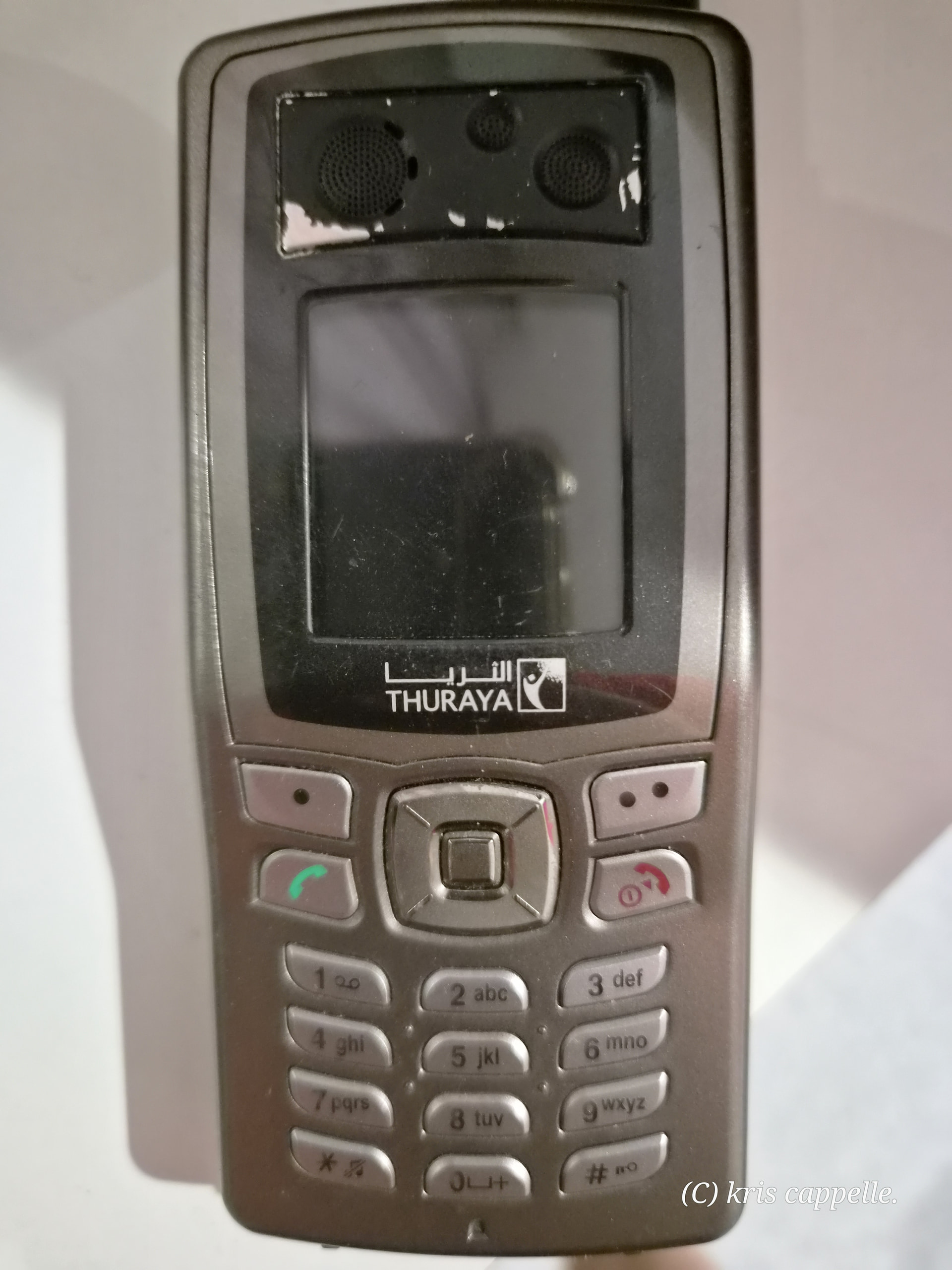

Hoi,
Zou het kunnen zijn, dat na 8 jaar mijn satelliet telefoon een thuraya het begeven heeft?
De oude batterij heb ik vervangen door een nieuwe, en na 16 uur is die nog niet opgeladen.
Is mijn telefoon stuk?
Verschillende adapters van verschillend vermogen geprobeerd, geen oplossing.
Wie weet iets zinnigs over dat probleem?
Nooit op de gedachte gekomen dat de oplader defect is?
Het is een usb oplaadkabel, en verschillende usb adapters geprobeerd in verschillende watages.
Heb je geen kabel met een stroommeter in de stekker? Dan zie je meteen of er laadstroom vloeit. En eventueel de battery spanning tujdens het laden meten.
Welke Thuraya is het juist? XT-reeks? Mijn Lite had een probleempje met de USB kabel, het adapteruiteinde op de kabel werkte niet meer, maar via de bijgeleverde lader had ik geen problemen.
Het is een oud model.
Ik heb de batterij uitgemeten en meet onbelast 3,8V, en de batterij is 3,7V.
Laad volgens mij op, maar is toestel niet meer goed. Ook nog voorgehad met smartphone.
