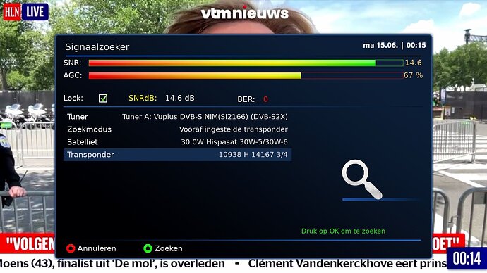

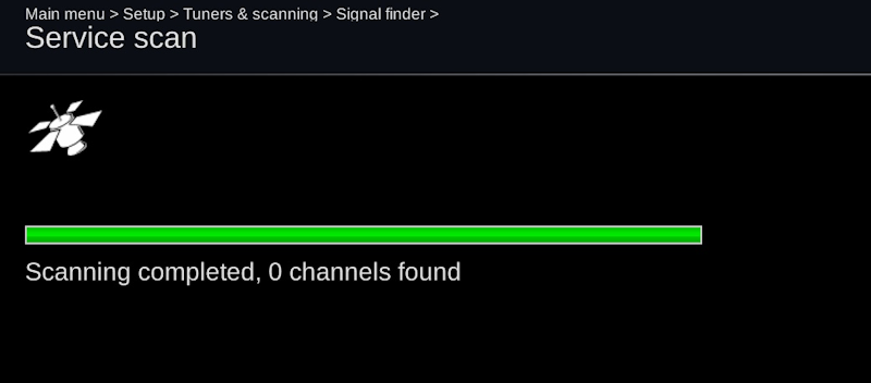

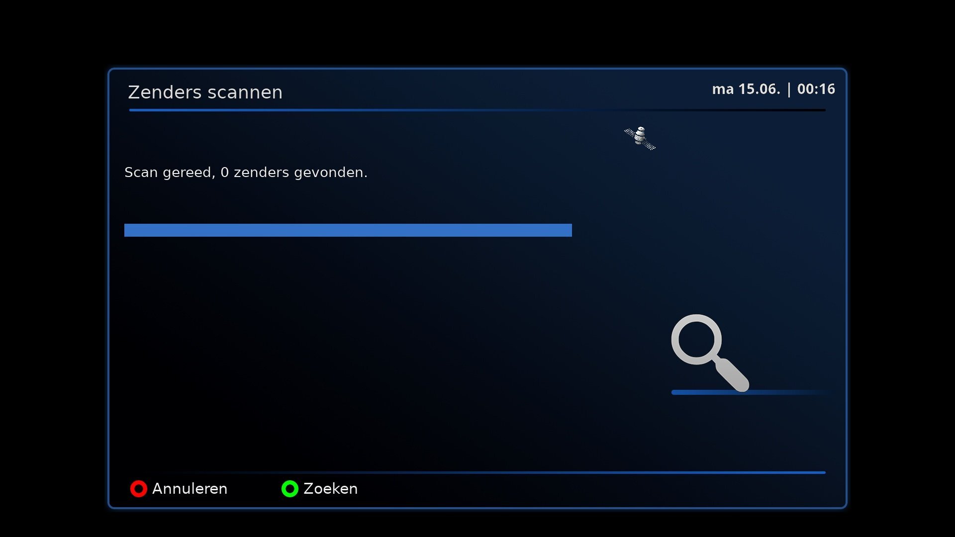

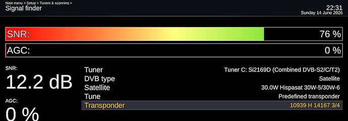

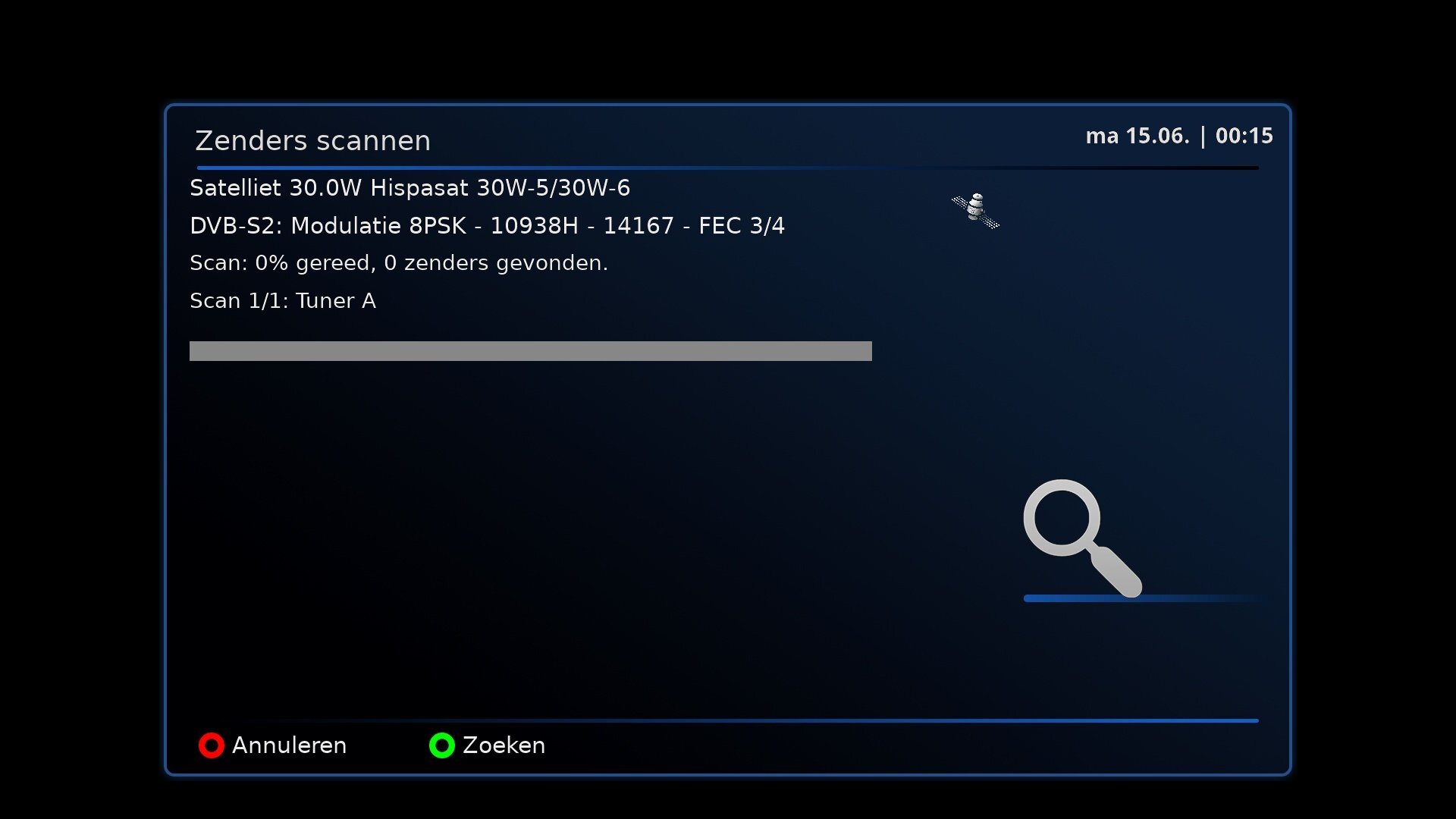

Soms loop je tegen de gekste dingen aan.
Op 10939 H heb ik ruim voldoende signaal:
Maar toch lukt het niet om de zender in te scannen:
Zijn er meer die dit hebben? Of ligt het aan mijn tuner? (Dreambox 920).

10 uren geleden, Alex1970 zei:
Ligt er aan volgens mij dat er geen ONIT meegezonden wordt. Is in een ver verleden meer gebeurt met andere zenders.
In de lijst van Ber2020 staat ie wel.Ik heb betreffende bouquet erbij gevoegd. Die zou je met DCC in de map Enigma2 kunnen toevoegen. Niet vergeten ook het bouquet te vermelden in bouquets.tv bestanduserbouquet.ALLES 30.0 WGN_.7z
https://www.satellite-calculations.com/Satellite/Catalog/catalogID.php?43228
uitzonderlijke skew!!!
Onnodig van nog te scannen.
Volgens wat ik heb vernomen is deze zender zeventien dagen geleden gestopt met uitzenden.
Buiten wat data , die wel het signaal verklaard ( bvb. bij mij 15dB ) maar in feite is de tp leeg en kan je niets inscannen.
