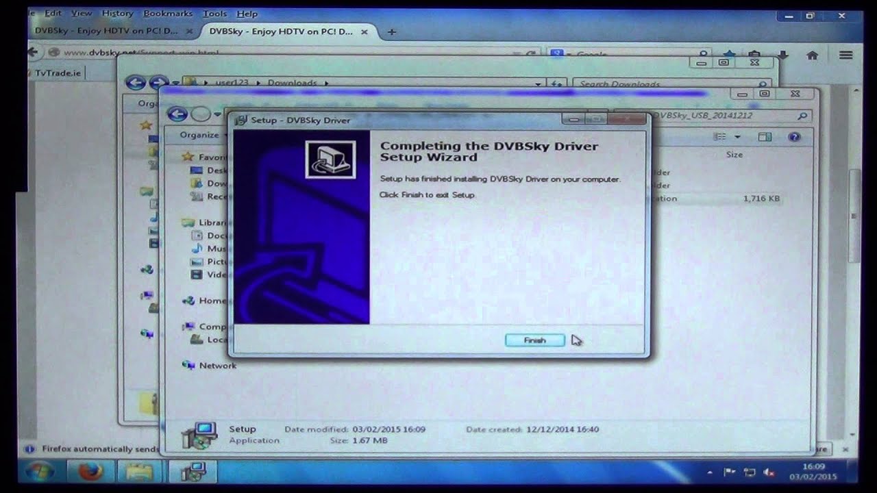

stukje gevonden hier voor installatie onder windows >
en voor linux wat drivers en patches hier > http://www.dvbsky.net/Support_linux.html
weet niet of je het daarmee ook voor Debian kunt maken
p.s onder windows 10 kan het zijn dat die oude versie drivers niet meer gaan werken
maar voor linux zou dat wel moeten kunnen
