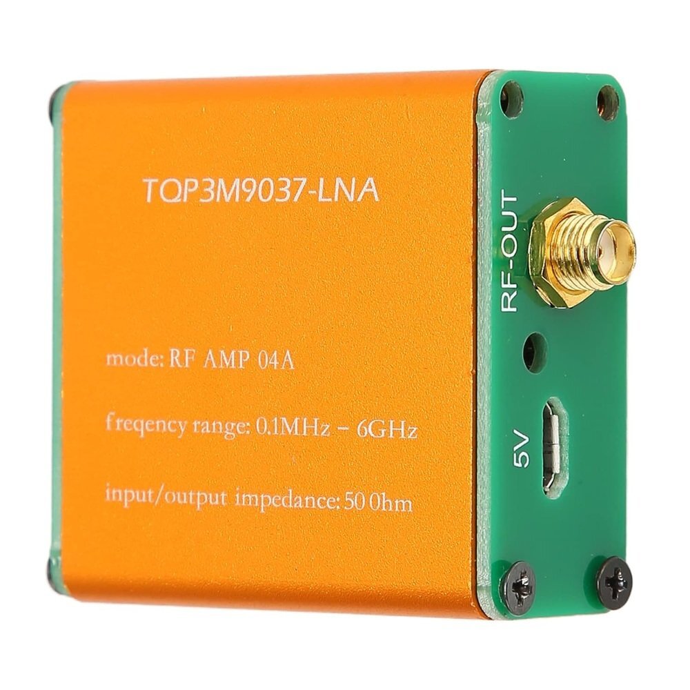

Rauscharmer 0,1 MHz 6 GHz versterker , 20 dB LNA versterker met hoge versterking voor korte , UKW radio
Een goede antenne is sowieso altijd belangrijk , ZONDERMEER !!
Maar … interessant ivm AM & SW ontvangst , of pure fantasie ??
voor korte , UKW radio , HF-vermogensvoorversterkermodul , SMA-aansluiting
Is dit interessant ivm middengolf & korte golf ontvangst ??
, daarom dat ik deze vraag hier stel !!

Artikeltype: Rauscharmer Versterker
Materiaal: Metaal
Frequentiebereik: 0,1 MHz–6 GHz
Aansluiting: SMA-aansluiting
Versterking: 20 dB
Ingangen, uitgangsstroom: 50 Ω
Ingangsspanning: 5 V 70 mA
Batterijtype: 300-mAh lithium batterij
Zal van je ontvanger afhangen of het helpt.
Heb je een slechte ontvanger loop je het risico dat die overstuurd wordt en je bijvoorbeeld kruismodulatie krijgt.
Heb je een goede ontvanger, lijkt mij een voorversterker overbodig.

Vergeet niet dat dit een breedbandversterker is en als je deze b.v wilt gebruiken voor DAB+ je dan wel filters dient toe te passen.
4 uren geleden, Henkie192 zei:
Dank u , mercikes voor de info , maar ondanks ik ook een DAB+ radio heb
met externe antenne-ingang , ga ik DAB+ hiervoor niet echt gebruiken !!
Het ruisgetal (van de chip!) is goed maar je zult al snel last hebben van (te) sterke zenders in de buurt, zeker met deze hoge gain. Overigens zegt dat niet over de Nf van het samengestelde geheel - daar staat niets bij de specs.
Breedband versterker in Nederland is naar mijn mening niet zo verstandig, beter iets met een smallere bandbreedte voor een specifieke toepassing, er is voldoende op de markt.

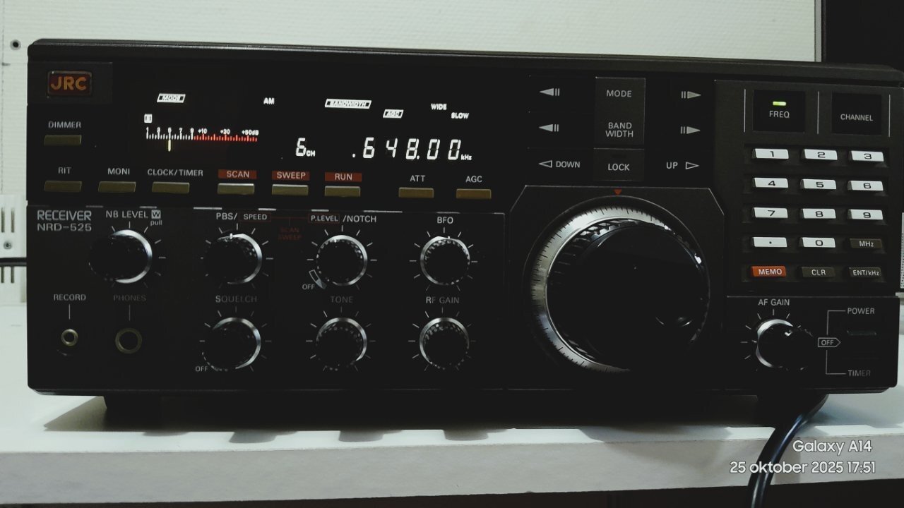

Op 18-10-2025 om 19:28, ceesv zei:
Ik ben benieuwd welke het gaat worden.
http://www.shortwaveradio.ch/doku.php?id=en:nrd-525
Vandaag gekocht !!
Dat is een mooie all-band ontvanger.
Ik hoop dat je genoeg ruimte hebt om de nodige antennes te plaatsen!
Veel plezier met je keuze.
4 minuten geleden, ceesv zei:
90 kHz - 34 MHz , hij gaat zelfs tot 0 KHz !!
Daar deze tot 34Mhz ging , dat was voor mij de doorslag !!
Veel plaats voor een antenne heb ik niet , maar momenteel gebruik ik als antenne
een stroomkabel van mijn afgebroken 150cm schotel , lengte 4 verdiepingen !!
AM & SW zijn het belangrijkste !! VHF & UHF staat er momenteel niet op = geen probleem !!
Het is een gemakkelijk te bedienen radio , dit kan je zelfs blindelings !!
Die foto is hier bij mij thuis gemaakt :smiling_face_with_three_hearts::ok_hand:
NU nog zo’n cirkelvormige antenne voor de AM band , en ook een miniwhip !!
Die versterker ga ik ook aanschaffen , de prijs is ok en het testen wel waard !!
