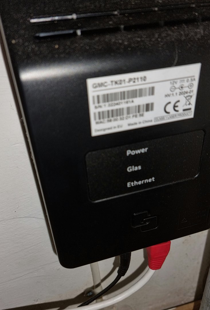

Maak eens een foto, met welke kabel en modem je bent verbonden met internet .

Een foto van je meterkast waar het signaal binnenkomt zal ons duidelijkheid geven.

Nogmaals, maak een foto van je abonnee overgave punt en plaats die hier.
Dat geeft uitsluitsel of je een glasvezel internet verbinding hebt.
De kabel tussen je modem en router is niet bepalend.

Foto
Zojuist, sattos zei:
Afgesneden ivm grootte bestand
Tja, het staat op het kastje, glasvezel modem!
Je huisaansluiting is dus glasvezel, de verbinding tussen je modem en router is UTP.
https://www.gebruikershandleiding.com/Solcon-Genexis—TK01-P2110/preview-handleiding-954940.html
Het voordeel van deze constructie is dat je nu de volledig vrije keuze hebt wat voor router je wilt gebruiken.
