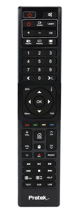

Ik heb zo een vermoeden dat ik met een AB zit die niet geschikt is voor de 4K X1 versie. Bovendien is deze AB anders dan deze die op de doos staat.
Zal denk ik aan een originele AB dienen te geraken die wel werkt op de box.
Linker foto is de AB waarover ik beschik en de rechter foto is de originele AB die op de doos staat.

Wel heb ik de verkeerde AB want geen enkele toets werkt , ben dus genoodzaakt om een passende originele AB te kopen , maar heb er al gezien voor 15 euro , valt dus mee.
