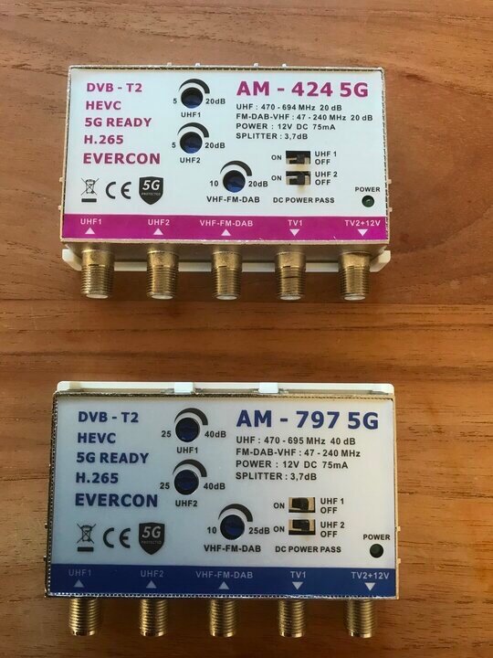

Ook ik maak gebruik van een power inserter aangesloten op mijn antenne versterker.
op deze versterker zit weer de optie “power pass true” om actieve antennes te voeden (zie foto)

Hoi, ja ik ken die / dergelijke switches, waarbij deze wel iets uitgebreider is. ( manual in pdf vorm misschien? )
er staat echter 12 Volt terwijl de actieve antennes die ik heb 5 Volt gebruiken… Overkill?
Heb de handleidingen nog wel volgens mij. Zal ze ff scannen binnenkort.
klopt, dit is een 12v oplossing, weet niet zeker of er een step down in zat naar 5v.

Erg goed om te weten dat deze dingen DVB-T2 HEVC 5G „ready“ zijn.
Dan blijft bij mij nog de vraag of ze ook stereo en kleuren TV kunnen.
Zou voor mij een belangrijke reden zijn om zo’n ding aan te schaffen.
Zoiets dacht ik ook bij het zien van dit ding, je bent het cynisme symbooltje vergeten ? ![]()
Met 5G kan ik me nog iets voorstellen, een filter, maar 5G kan op allerlei frequenties zitten dus dat gaat ook niet.
Beter bestand tegen oversturen kan ook nog.
En de codec er bij noemen is zeker onzin, dat is zoiets als “dit papier is geschikt om spaans op te schrijven” (oid).
