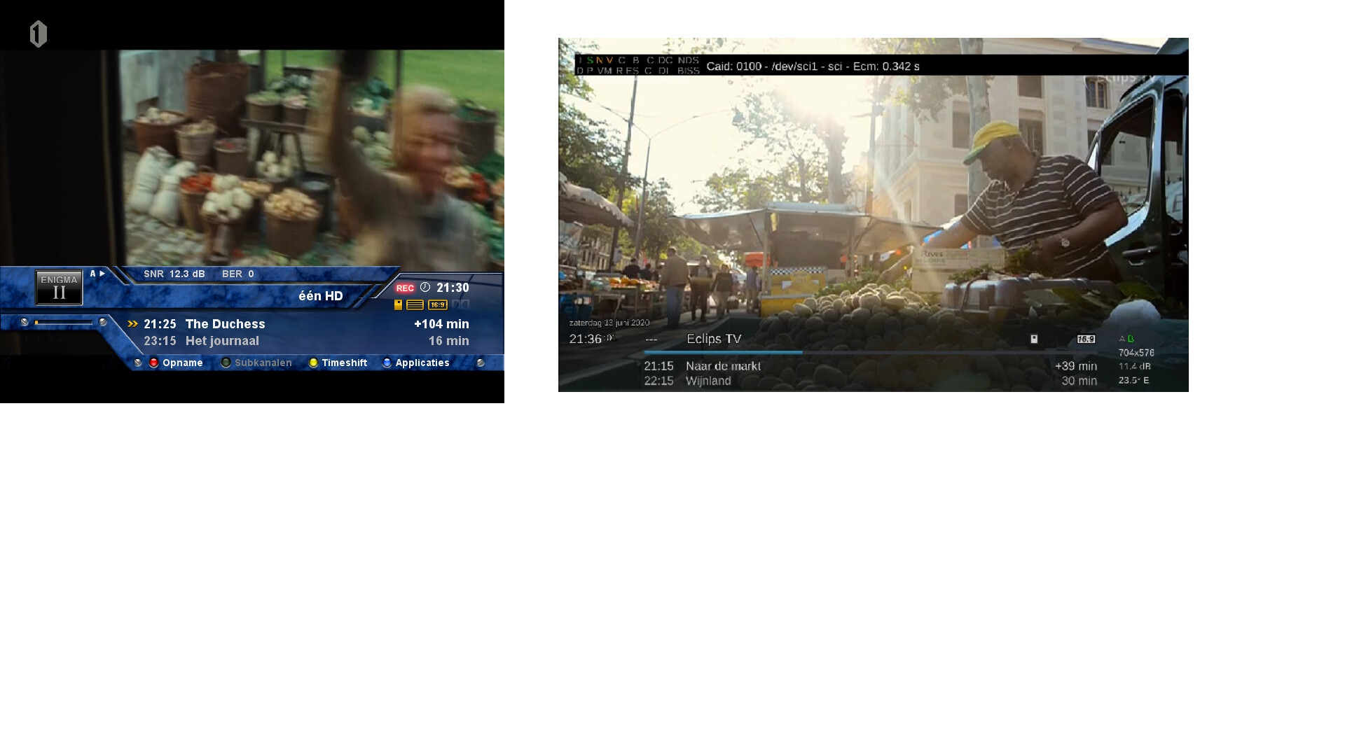

Hallo, Hoe het komt weet ik niet maar sinds een paar dagen heb ik mijn normaal beeld niet meer als ik een toets maar het beeld zoals op het linkerdeel van de afbeelding, Hoe ga ik terug naar het oude?
Open pli4 op de box.
Ik snap eigenlijk de vraag niet. Het zijn beelden van twee verschillende ontvangers?
Het eerste is een DMM skin, de andere is OpenPli… Wat je met de voorbeelden wil aantonen is me uit de context niet duidelijk… Uiteraard kun je niet 2 skins tegelijk actief hebben..
Ja inderdaad van 2 verschillende om te laten zien wat ik op de ene heb, en wat op de andere. De linkse was voordien ook zoals de rechter, en zo heb ik het het liefste. Zoals het op de linker staat was er plots voor zover ik weet zonder dat ik er iets toe deed.
Er is een default skin waarop bij een crash van de gekozen skin terug gegrepen wordt.
Misschien staat er een crashlog op de HDD?

Ik keek het net na.
Maar het zoeken leverde geen crashlog als gevonden op.
Kan ik het niet gewoon terugzetten zoals het was?
En zo ja, hoe?
ja skin kiezen die op Openpli standaard is
of nog eens het image nieuw flashen, want het kan goed zijn dat dit oude image met nieuwe plugins geen raad weet

Neen, neen, neen, zeker geen nieuwe image. Een tijd geleden genoeg last mee gehad. Maar dat kan je elders op dit forum vinden.
is hetzelfde flashen niet mogelijk?
ik heb altijd een autofullbackup van mijn goed lopend image, want er is een fout opgetreden waardoor dat linker default enigma image er nu staat
In dat geval zou het instellen van OpenPliFHD skin toch voldoende moeten zijn? En eventueel andere aanwezige skins wissen.
let op, er is een default skin en er is een standaard skin
de default mag je nooit wissen (volgens de regels van VTI) <> overige die je geladen had bovenop het image mogen verwijderd worden

Is OpenPli die er opstaat hoor. Tenzij dat daar ook een regel is natuurlijk.
Het zal er uiteindelijk toch nog op afdraaien dat ik zal moeten flashen, opnamelocatie klopt blijkbaar ook niet meer. Met als gevolg geen opnames gemaakt. Zeer raar.
er staat toch geen multiboot op dat hij met een andere image of skin is opgestart ?

standaard is die de imagebouwers er al in hebben gezet en de naam gaf Mimisiku al hierboven daarmee start uw image na installatie op
de default skin is die oorspronkelijk in enigma2 al ingebouwd is die wordt gedeeltelijk aangesproken door de gekozen skin en aangevuld met nieuwe plaatjes
indien je de mapjes even bekijkt in je image zul je zien dat er na zojuist geïnstalleerd te zijn twee skins aanwezig zijn
iemand die zijn image kent weet ook waar ik het over heb
het vermoeden van bellejt dat je een ander image geboot hebt zou ik echter ook kunnen nog volgen, dat zie je in de info

Neen, geen multiboot. Ik heb het ondertussen dan wel via een ( op dit forum aangegeven ) backup in orde gekregen, alleen zou ik natuurlijk nog graag te weten komen hoe het in eerste instantie gebeurde.
dat schreef ik al

Als er een programma fout ontstaat die de skin corrumpeert en de bestanden corrupt maakt van de gekozen skin, dan valt het enigma2 terug naar die default omdat hij de gekozen skin niet meer kan laden.
Dat heeft veelal, zoals je op diverse fora kunt lezen, met een gammele plugin te maken ofwel die image versie kan niet met de OpenPli Full High Definition skin door zee.
zelf begrijp ik dat je op OpenPli 4.0 een en ander wilt laten draaien, maar die is natuurlijk oeroud en niet voor niets zijn er modernere versies
Dat valt reuze mee. OpenPli 4 of OpenPli 7.x. Voor normaal gebruik zit daar heel weinig verandering in. Zeker wat skins betreft. In latere Pli’s kwamen de ‘binary switches’ in de GUI, ServiApp en het online flashen.. Fundamenteel is er bar weinig veranderd. Kan ook niet want Enigma2 is qua mogelijkheden wel uitgemolken. Het is eigenlijk louter grafisch, extra info…
