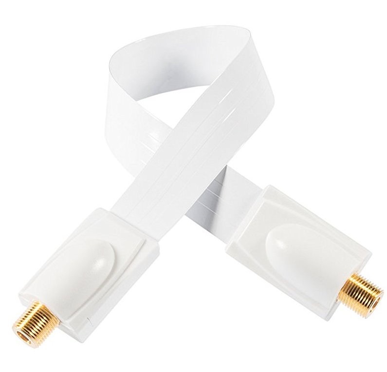

Ik breng al jaren signaal binnen via 2 witte platte coax-kabels. 1 voor satelliet en een voor de gratis TNT Franse TV.
De platte coax-kabels zijn ondertussen met de jaren aangevreten door de zilte zeelucht en de weersomstandigheden. En dus aan vervanging toe.
Ik bestelde wat langere types omdat de witte op hun kortst waren. Door wat langere kon ik de verbinding in een waterdichte doos plaatsen.
1 kabel is kapot en geeft 0,0 signaal. De tweede geeft signaal, maar dat signaal is ongeveer 30% zwakker. Teruggestuurd.
Plaatselijk TV Vlaanderen leverancier kan de witte niet meer leveren. Geen enkele eigenlijk.
Ik heb er dan 2 besteld bij TV Vlaanderen zelf. Goede service: gratis verzending en de dag nadien in de brievenbus. Én… Ik bestelde 2 stuks witte, maar kreeg 2 verpakkingen van 5 stuks binnen…
Deze geven wel door, maar ik heb toch ook ong 20% verlies (gemeten via de DVBT sterkte meter op de TV).
Bij het open doen van de oude, kapotte witte platte coax-kabels, zag ik dat ze rondom rond afgeschermd zijn met aluminium papier.
Die afscherming is niet te zien op de nieuwe.
Zou die afscherming de reden van de lagere ontvangst sterkte kunnen zijn?
Wanneer het beeld goed is zou ik er mij geen zorgen over maken.
Een platte "coaxiale’ kabel is een tegenspraak, die bestaan niet.
De demping is navenant.

Er bestaat ook dunne coax van zo’n 4 mm. Misschien dat je deze kan toepassen.

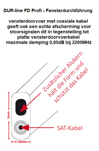

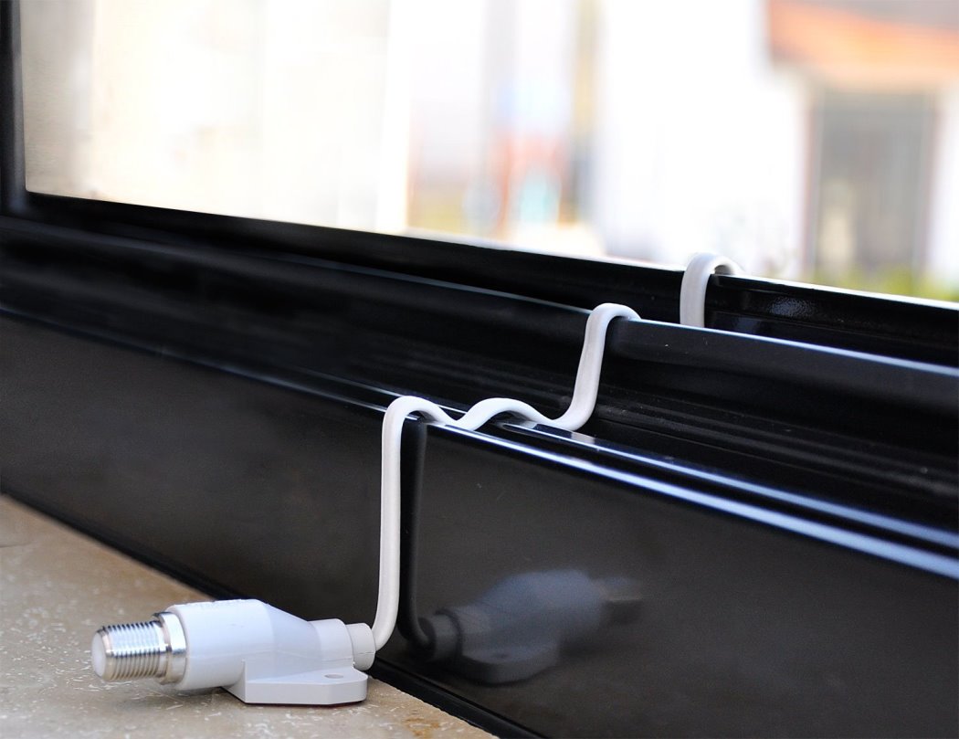

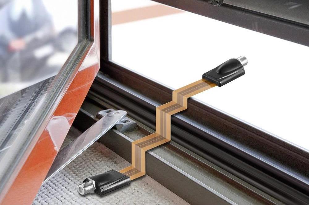

Vensterdoorvoerkabels heb je in twee soorten.
1- hele platte. Hier liggen de aders naast elkaar. Deze kabel is dus niet afgeschermd en daarbij kun je last hebben van instraling. Als je daar geen last van hebt in jou situatie kun je die dus gebruiken.
2- ovale vensterdoorvoer (1,5x5mm) of (3,5x8mm) Deze kabel is 85dB afgeschermd en hier heb je geen last van instraling maar ja de verliezen kunnen oplopen zeker als je deze in een wat langere uitvoering hebt.
Hoeveel verlies je hebt wordt meestal niet door de fabrikant opgegeven. Je zult bij niet afgeschermde doorvoer in een aluminium kozijn meer verlies hebben dan in een kunststof kozijn.

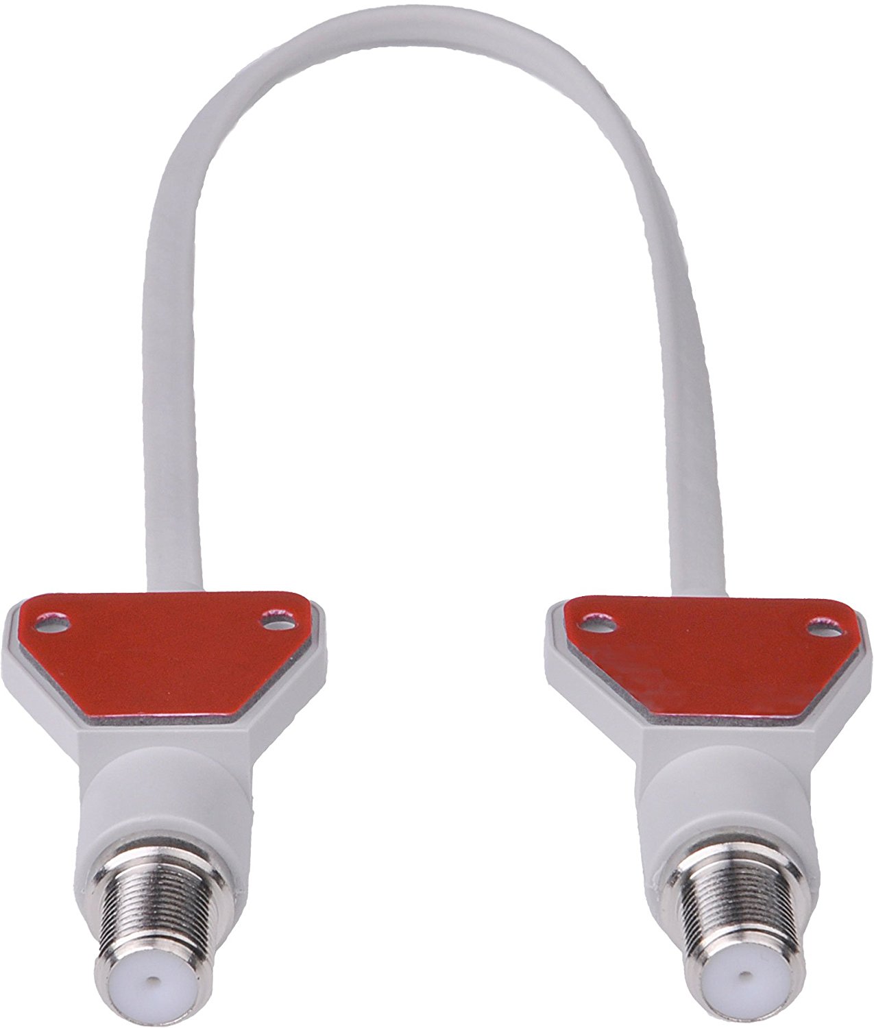

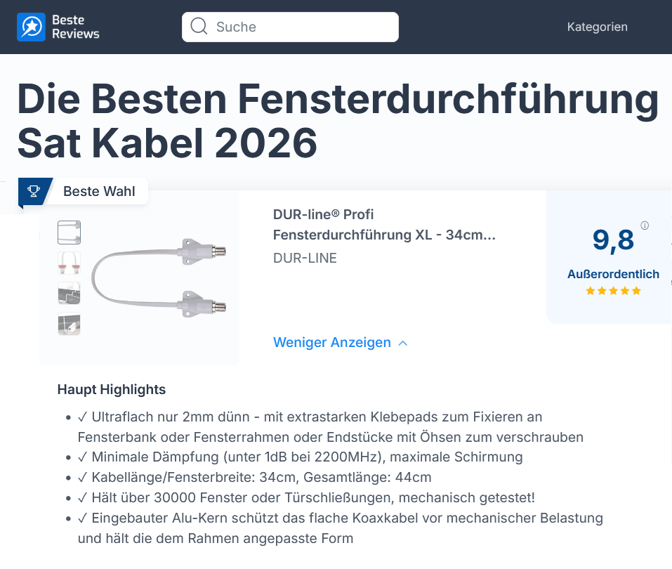

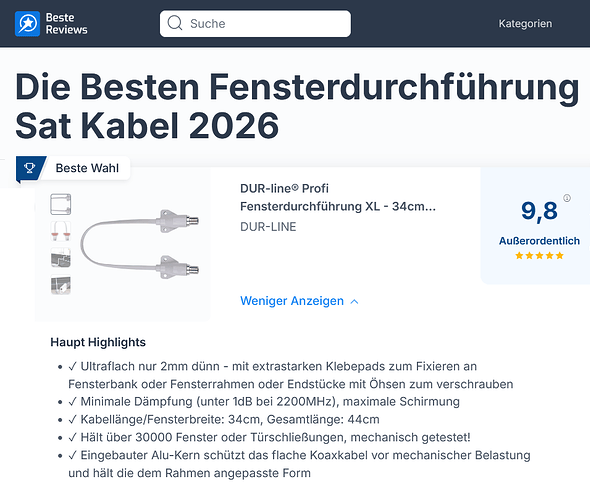

Er bestaat ook nog een vensterdoorvoer die je open kunt schroeven.
Bij een Duitse test dit jaar van 10 vensterdoorvoeren komt deze als beste uit de test.
