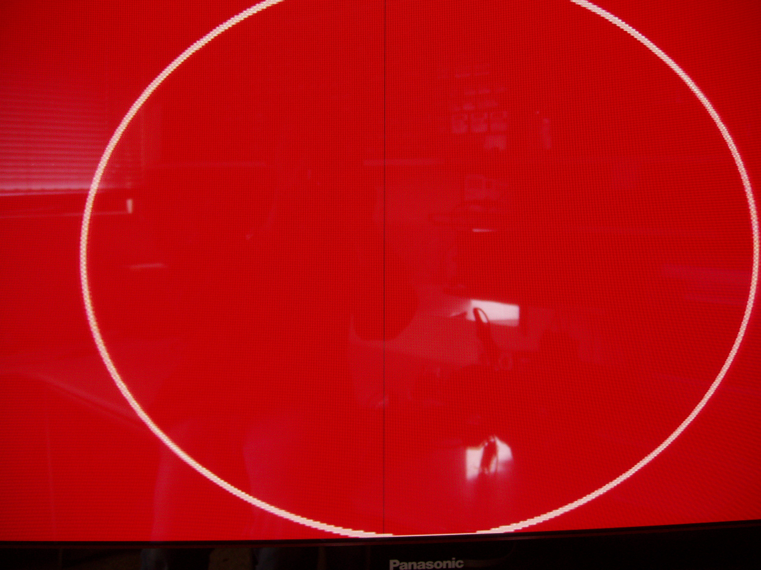

zit 5 cm uit het midden een vertikale lijn in het beeld en valt het meest op bij de rode kleur [zie foto bijlage]
zou deze klacht in het pdp scherm zitten of in de data drivers
komt iemand deze klacht bekend voor??

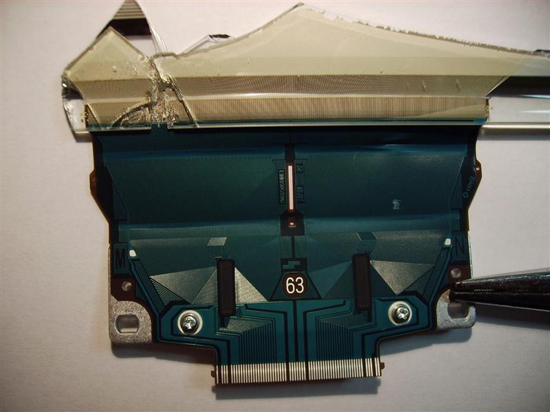

O o o dat is ondertussen wel een zeer bekende klacht
Is een defect aan het opgedampte ic op de flatcable zelf
Dus panel zal vervangen moeten worden.
