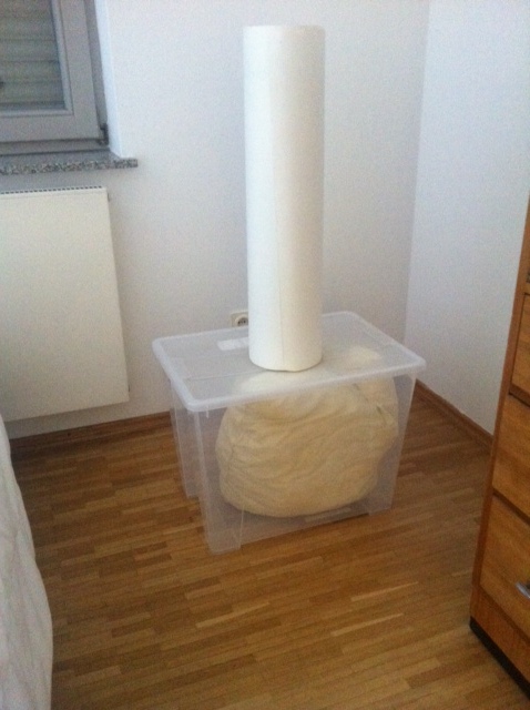

2e methode
graaf gat met een bedje nat zand onderin
plaats de standaard plastik ikea opberg kist met rond gat in het deksel en kit er een plastic emmer zonder bodem op
hang in de emmer een 4 verroeste wapeningstaven gelast onderaan aan een ronde stalen voetplaat met 4 draadeinden naar bovenaan gelast
stort vol met een smeuig mengsel beton
plaats een stalen contra staal plaat met stelmoeren loodrecht en een mast erop gelast
