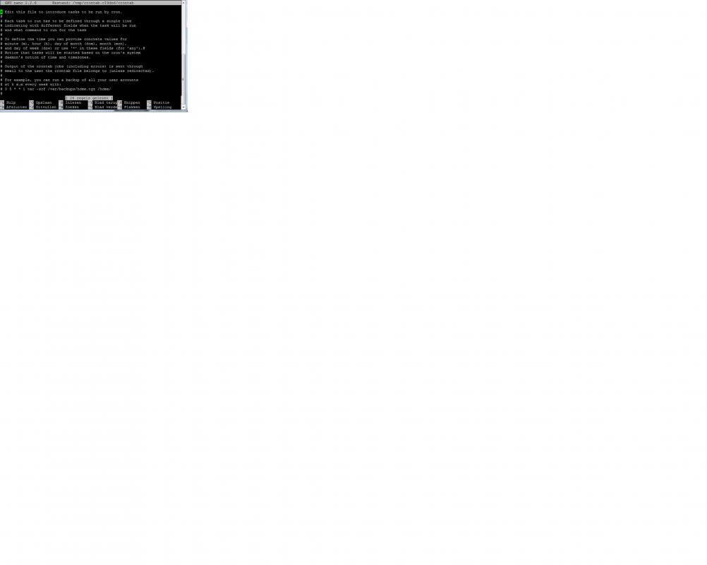

Ik doe crontab -e dan kom ik in een editor dan kan ik alles toevoegen ben ik klaar dan wil ik afsluiten maar niks werkt wie heeft een idee
Ik weet niet waar die crontab zo staat anders kan ik hem editen met een andere editor
eerst als je klaar bent op escape drukken dan opslaan en eruit gaan
als je crontab -e krijg je volgens de afbeelding dat te zien, onderaan staat wat je kunt doen, maar eerst op escape drukken en dan ctrl o (opslaan) en ctrl x (editor sluiten)
Ik heb het handmatig ingevoerd in het cron file alleen hij doet het niet hoe kan ik zien wat er aan de hand is.
