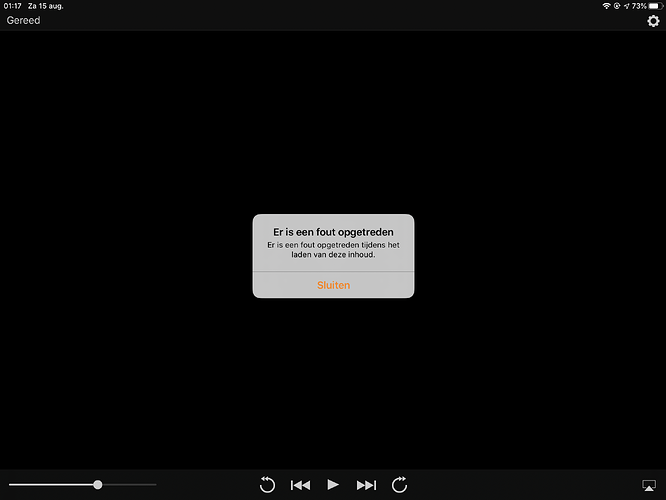

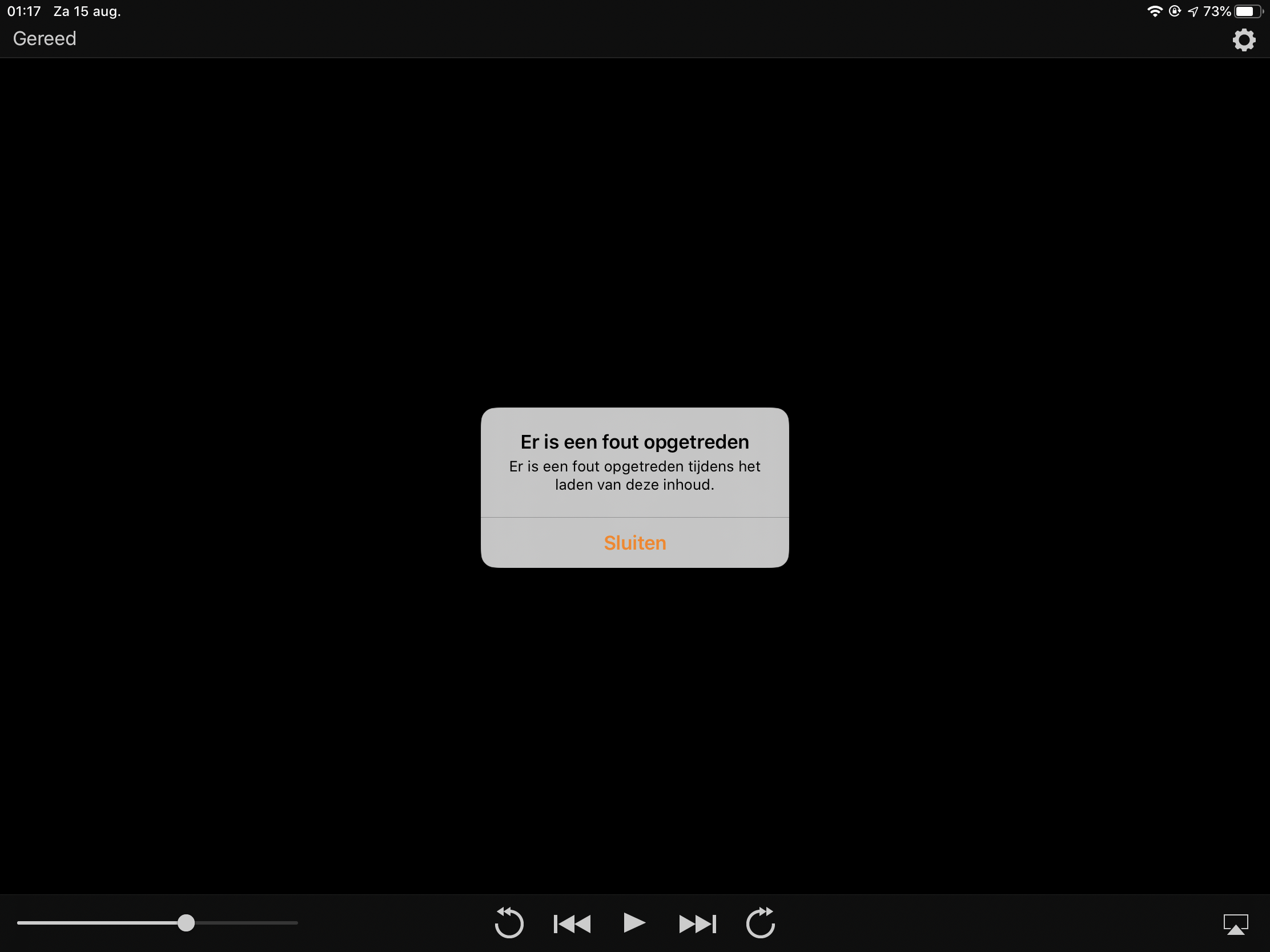

Ik maak dagelijks opnames via de timer , kijk ze veelal af via de Ipad via Infuse. Er lopen twee coaxkabels vanaf de Triple LNB naar de ontvanger.

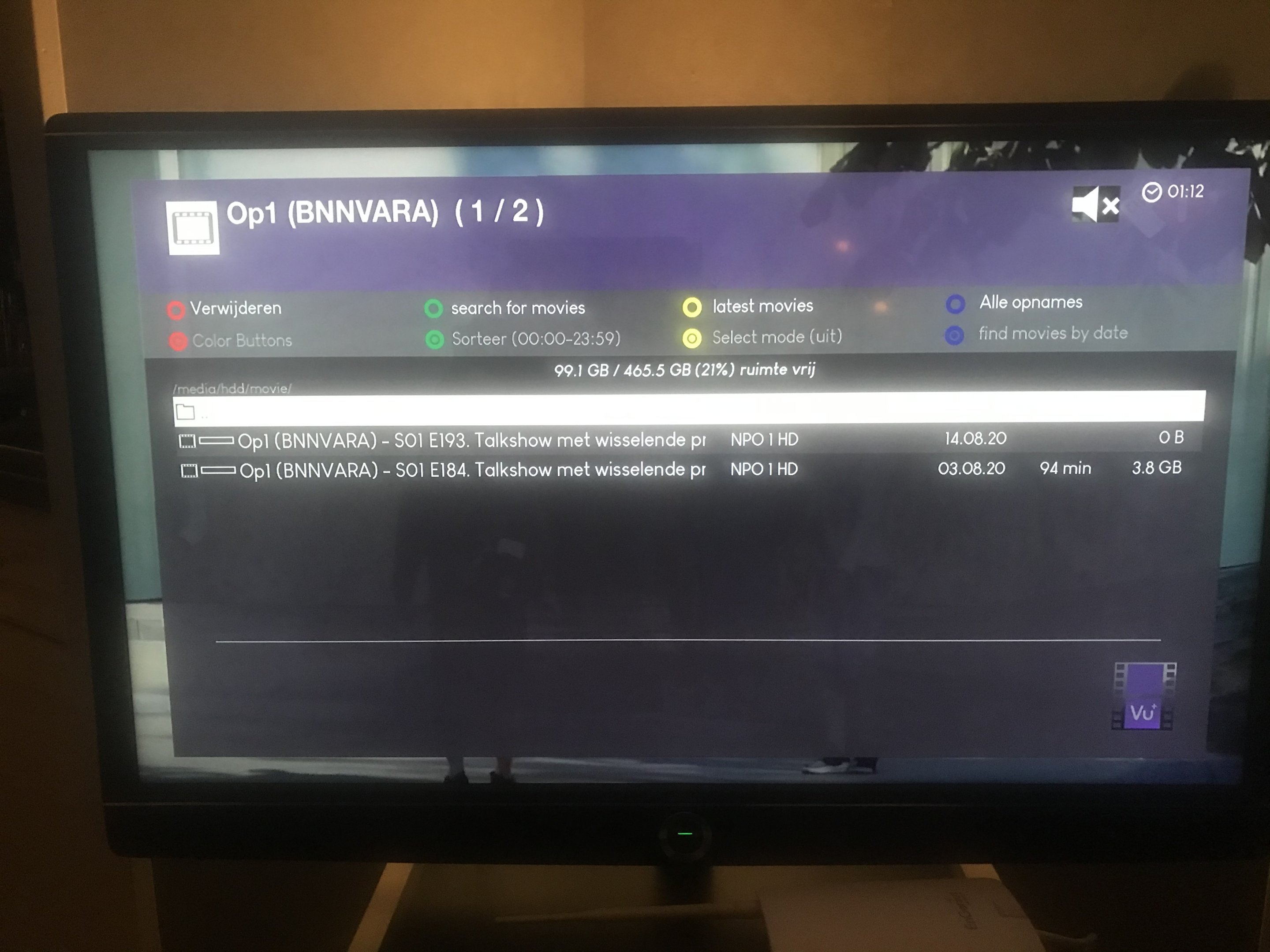

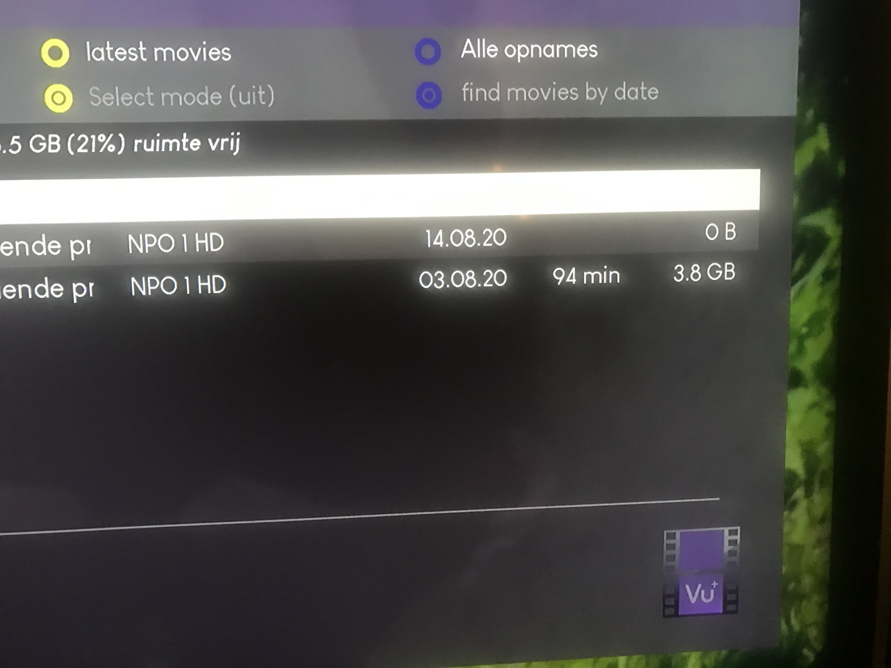

Alleen een enkele keer gaat de opname mis: hij staat dan als 0 bytes als grootte in de opnamelijst en deze is dan niet af te spelen.

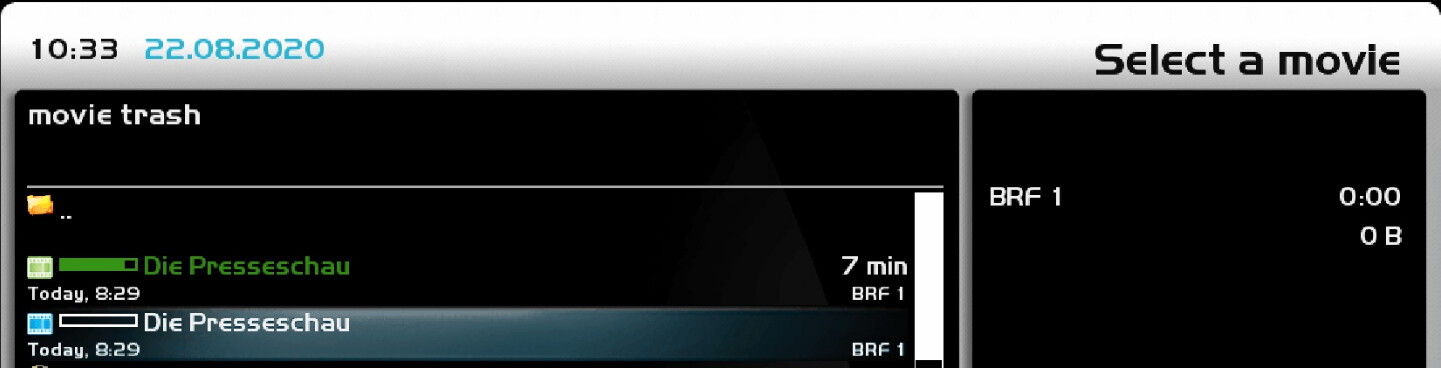

Zo neem ik op BRF1 (onversleutelde kabel radiozender) om 08:29 's morgens “Die Presseschau” op (overzicht van de krantencommentaren in België), gedurende 7 minuten.
Vandaag had ik opnieuw 2 opnames, ene van 0 bytes, en een andere van 7 minuten.
Op dat moment liep er geen enkele andere opname.

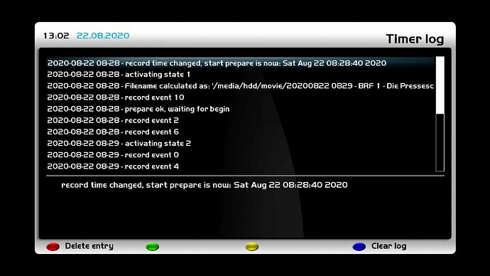

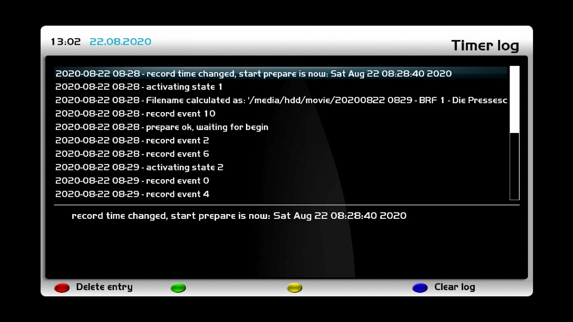

Als ik dat doe op deze herhalende timer, krijg ik volgende 2 schermen :
Wat al die events betekenen weet ik niet.
het toont wel dat de tweede opname van 8:37 ook direct gestopt is
door een van de verklaringen die ik in den beginne al heb gegeven

Wat bedoel je met timer overlap?
Er was maar 1 timer, maar het systeem heeft wel 2 keer een opname gemaakt, 1 van 0 bytes, en de correcte opname.
De opname was maar van 08:29 tot 08:37.
Om 08:37 start dus geen nieuwe opname, je ziet trouwens in mijn eerste screenshot dat daar 2 opnames staan om 08:29, niet een die begint om 08:29 en een die begint om 08:37.
Het is een kort persoverzichtje.
Er zou dus geen timer overlap mogen zijn.
Het is ook een niet-versleutelde zender op de kabel, inderdaad Telenet, en het systeem heeft een FBC tuner, dus 8 virtuele tuners.
In principe is het dus onmogeljik dat er geen vrije tuners zouden zijn.
