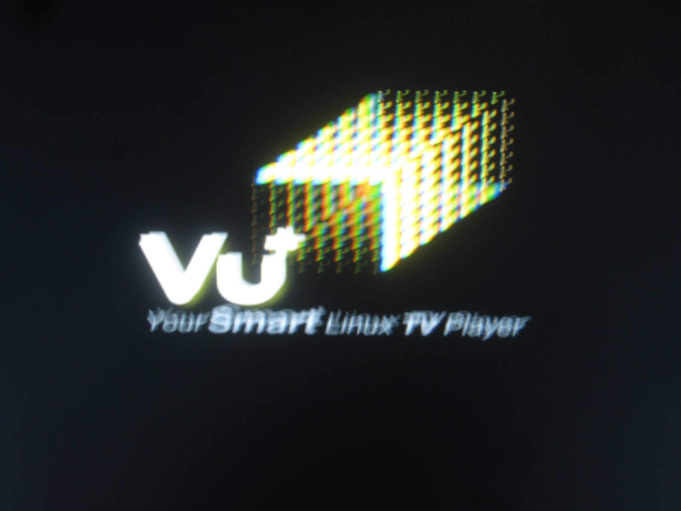

Deez nog weer eens van stal gehaald.
Reageert nergens op, dit beeld komt, verder niets.
Via ethernet aangesloten, de router ziet dat er iets op de poort zit maar de Vu+ meldt zich niet aan, krijgt dus geen IP adres.
Opstarten van USB gaat ook niet.
Nog iemand een goed idee ?
