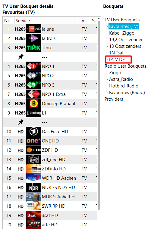

Als je weet hoe een URL uit de website te halen kan je 'm meestal zelf vervangen met Dreamset. Maar graag ook de nieuwe URL dan doorgeven aan KanalenlijstHans@gmail.com
userbouquet.iptv_de.rar
voor de duitse IPTV zenders, mogelijk wel hier en daar een geoblock
testen kan altijd

Ik moet zeggen dat ik dat IPTV bouquet wegens de GEOblokkade zelf niet kan gebruiken (heb nog steeds geen VPN)
