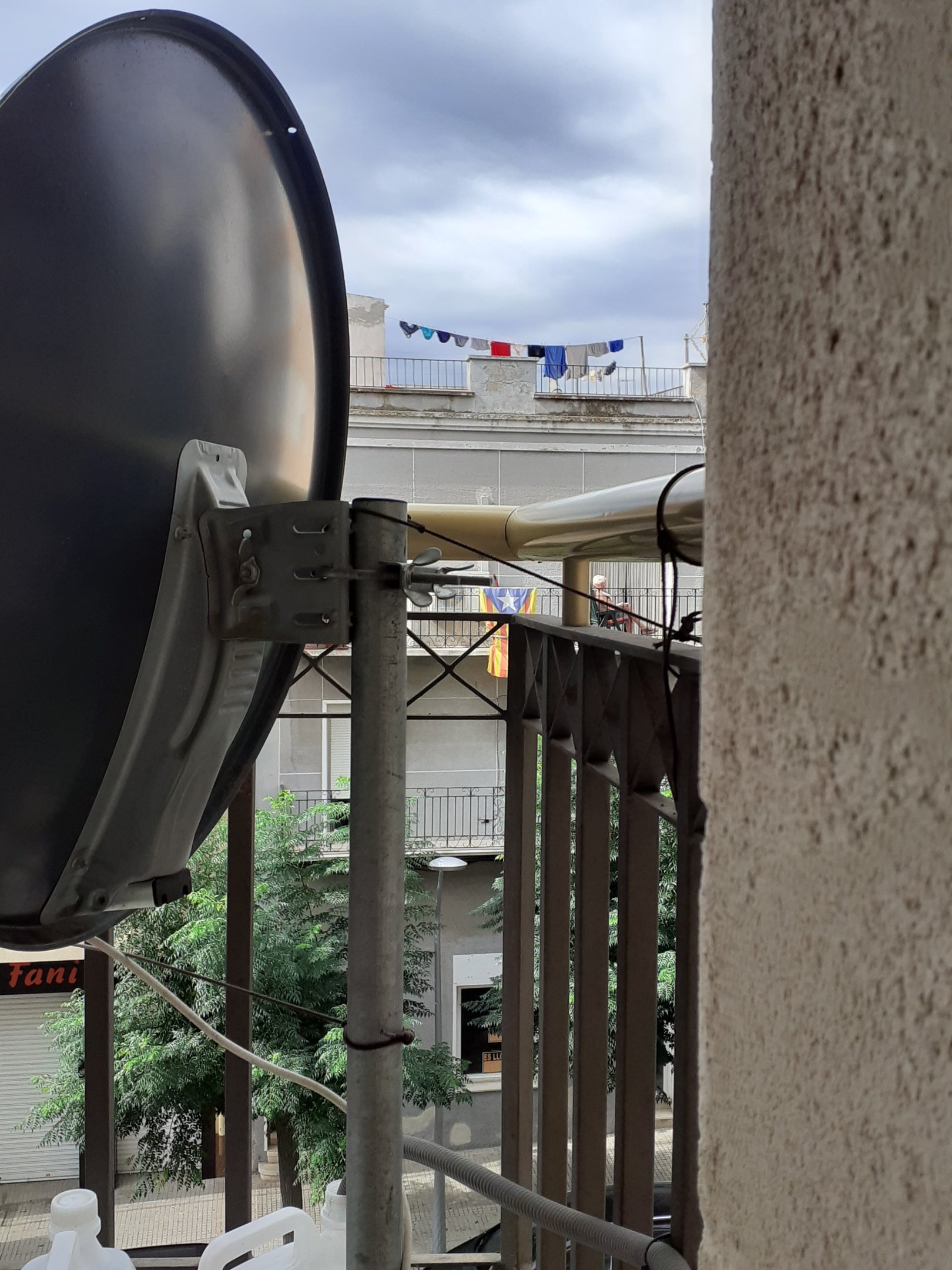

Momenteel hangt de schotel aan buis van 1 m. maar denk dat die wel iets hoger zal moeten worden vermits ik boven de balustrade moet kijken juist zoals nu.
Zal wel 1.2 m. moeten worden denk ik.
Ook zoek ik dan een bevestiging voor aan de balustrade. Denk dat ik +/- 10 cm afstand zal moeten houden.

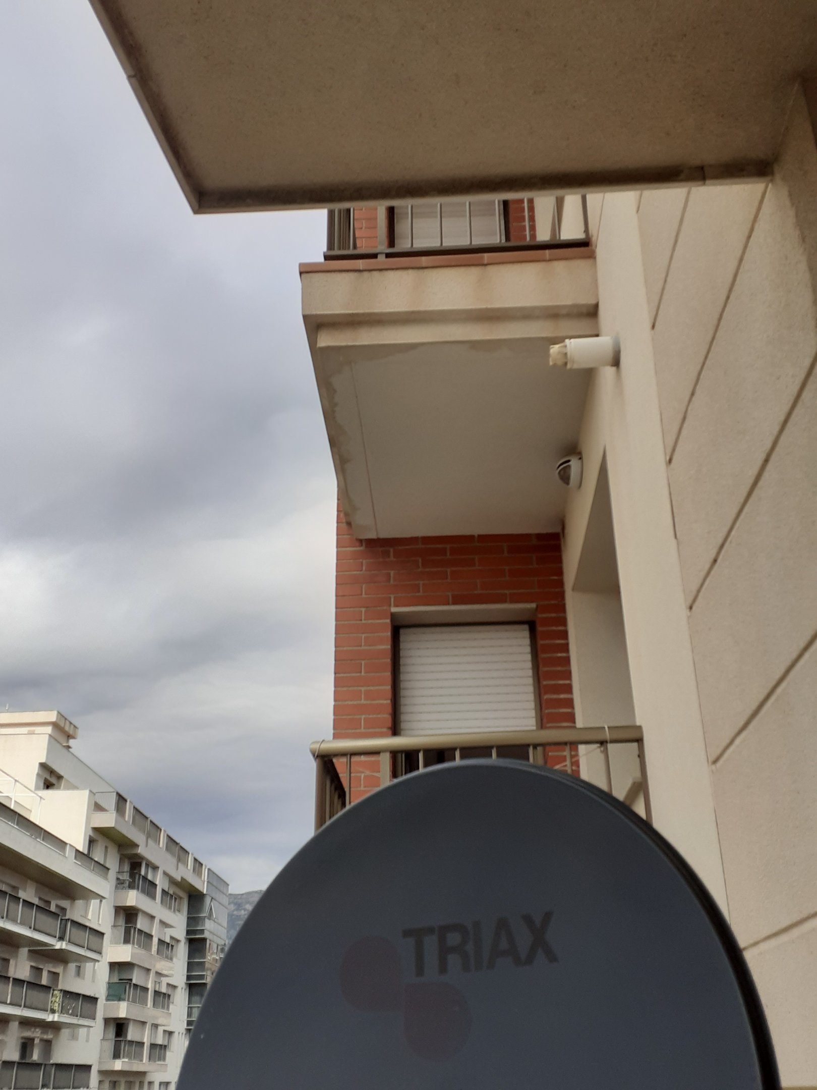

Schotel staat wel half in het droge, boven mij is het balkon van de bovenbuur.
Rechts zou ik buis wat moeten opschuiven maar zoek een goede bevestiging.
En nee, er is geen schade aan, is gewoon licht inval.

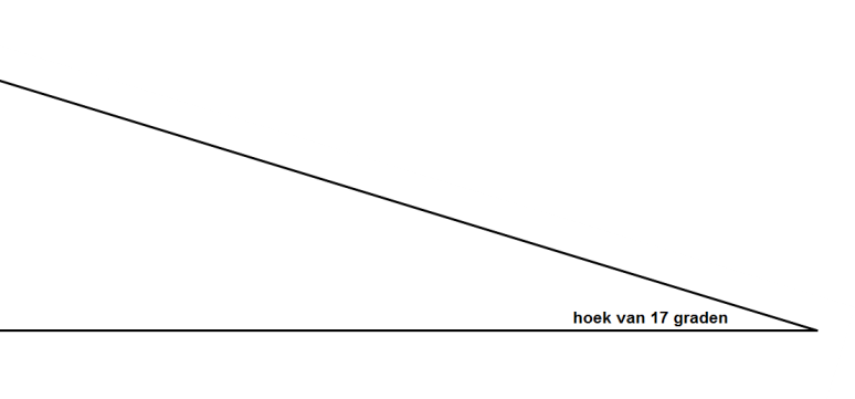

De rail moet dan 20° schuin gezet worden, uiteraard de Hotbird-lnb het laagst.

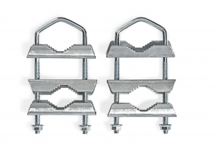

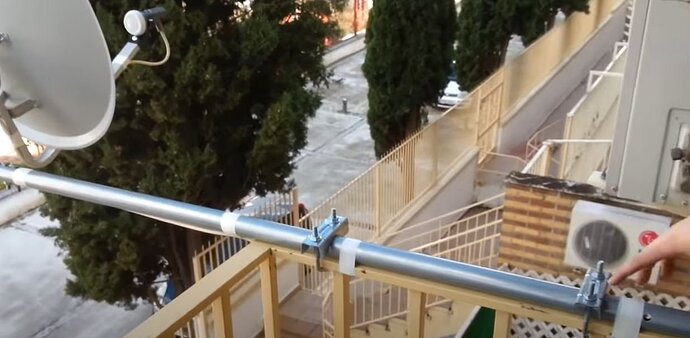

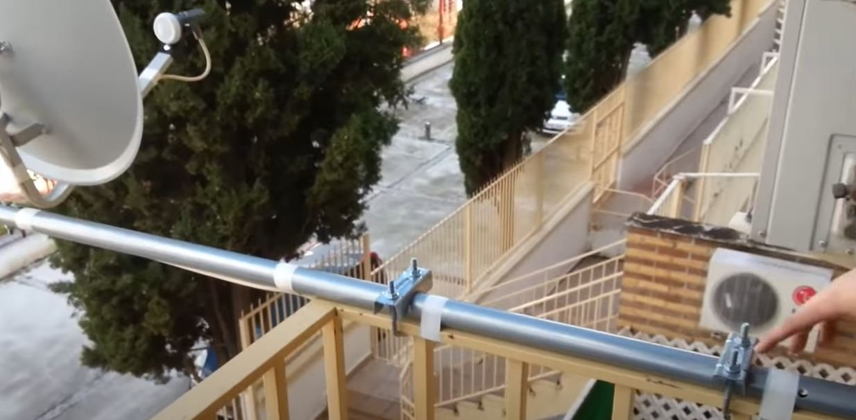

Om de mast stabiel aan de balustrade te bevestigen, denk ik meer aan dit:
Sprietje

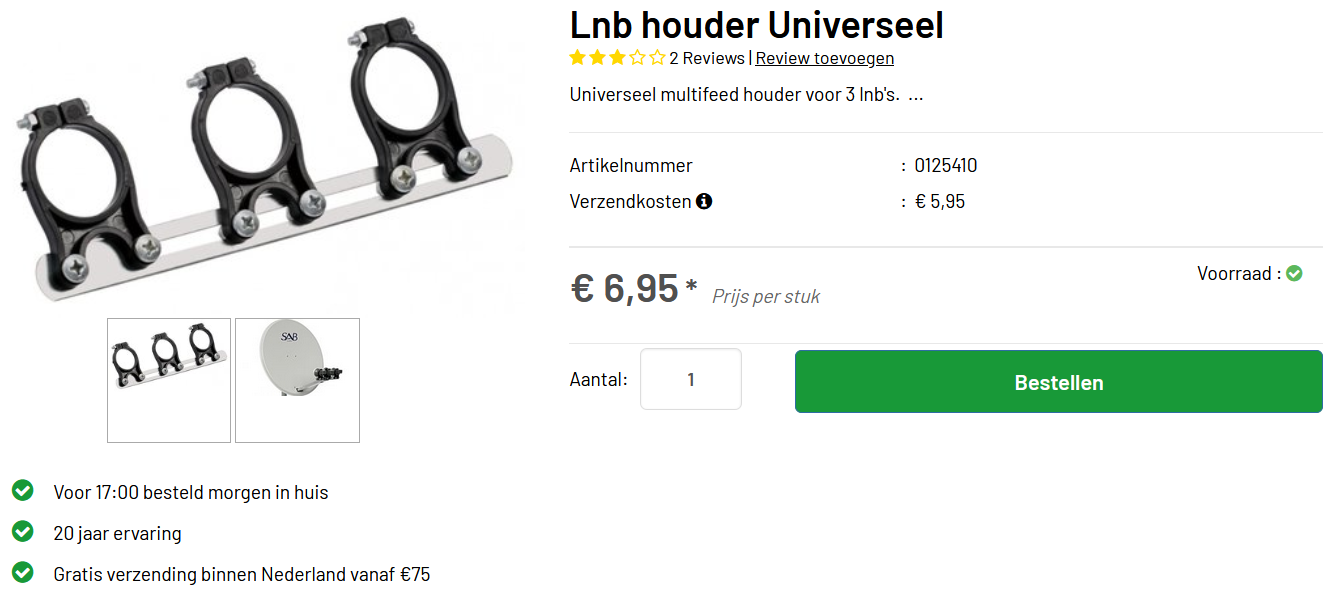

Die rail die je daar toont, bestaat die nog wel? is toch de deze, Sab multirail GK3 ( A025)
google levert mij in ieder geval niets op,
Dan Google je niet goed. Gewoon te koop in Nederland. Op voorraad.
Wordt ook verkocht onder de naam OZ3 universeel multifeed of Bluecon OZ3 universeel multifeed.

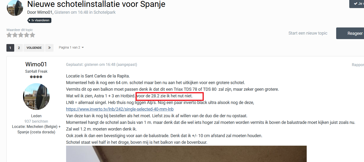

18 uren geleden, Wimo01 zei:
Locatie is Sant Carles de la Rapita.
voor de 28.2 zie ik het nut niet.
Een duo die het goed doet op een 64 cm schotel zou het op een 70 wel eens beter kunnen doen afhankelijk van waar de schotel is opgesteld. Ik heb namelijk zelf de ervaring dat ik met een trio van TV Vlaanderen / Canal Digital op een 80 een betere uitrichting kon doen dan met de voor die bedoelde LNB schotel. De uitleg en het waarom is aan Sprietje om dat even te verklaren. Bleek destijds ook ergens op een meting die in een lab was gedaan. En daardoor de reden waarom ik die LNB heb gekocht. ( Die was uiteindelijk op de basis van een automatisch zoekende geplaatst ipv wat daar origineel op was gezet in de fabriek. 28,2 Is sowieso gedaan voor ons allemaal.

Dat lees ik hoor maatje, maar ik zie ergens ook de naam BBC verschijnen, vandaar dat ik die ook weer even meenam in mijn reactie. Quote: voor de 28.2 zie ik het nut niet. Einde quote.
28.2 daar in Spanje met een triple Lnb zal zeker niet de spotbeams ontvangen.
Maar ik wil helemaal geen 28.2 .Alleen astra 1 + 3 + de hotbird.

Hoe moet die OZ3 universeel multifeed eigenlijk bevestigd worden?

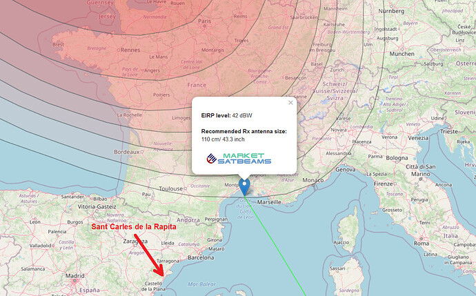

De BBC lees je zeker in een ander draadje want dat heeft hij echt niet geschreven.

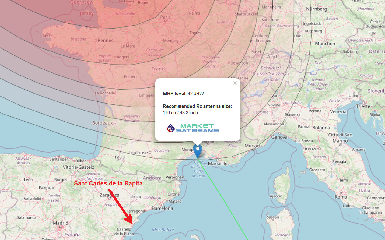

In Marseille heb je al een schotel nodig van 110cm om de BBC te ontvangen, onmogelijk dus op een klein balkonnetje in Sant Carles de la Rapita.
Jammer dat de bovenste balkon rail niet vlak is. Met een paar goede klemmen is het zeker mogelijk.
Ja maar zo kan het bij mij niet, schotel op balkon of anders niets.
Dus ik denk omdat de schotel moet uitgericht worden op de 19.2 (nu is dat 23.5) dat ik de paal zo een 10 cm zou kunnen opschuiven richting reling.
Daarvan zijn de stijlen 2.5 op 2.5 cm. daaraan moet er dan die buis komen maar vermoedelijk mss. 10 of 15 cm hoger. Moet boven de reling uitkijken.
Maar die multifeed, hoe moet die eigenlijk bevestigd worden?
Middelste houder bevestigen om de hals van LNB die in de standaard LNB houder zit?
4 uren geleden, Sprietje zei:
En waar staat dan BBC? Hij heeft het alleen over de Astra 28,2. De widebeam van de Astra 28,2 kun je daar wel ontvangen maar die zenders zijn niet zo interessant. Vandaar dat hij schrijft dat hij daar het nut niet van inziet.

Voor de Astra 19,2 ga je een ALPS-lnb gebruiken. Die heeft een halslengte van 30mm. De lnb-klem is 20mm breed, de klem van de multifeedhouder is 8mm dik, samen 28mm. Dat past dus op de hals van de ALPS. Nu kun je de houder achter de lnb-klem of vóór de lnb-klem plaatsen. Kijk zelf maar even wanneer je het meeste signaal hebt. Ik denk als de multifeedhouder er vóór zet. Je kunt de metalen strip van de rail omhoog of omlaag plaatsen. Als het kan omlaag.
Je stelt eerst de skew van de Astra 19,2 lnb in en dan plaats je de rail on de de opgegeven hoek over de hals van de ALPS.
36 minuten geleden, Sprietje zei:
Ik ga, en ging er van uit dat dat de bedoeling was toen hij 28,2 Oost noemde.
