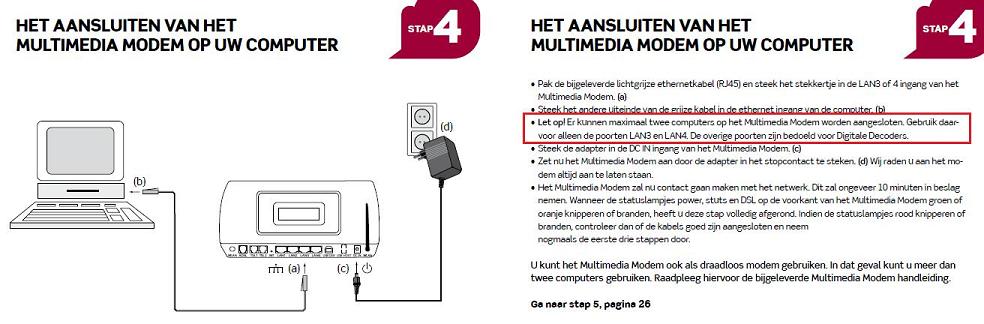

@WPW
@Crest
poort 1&2 is voor TV
3&4 voor internet.
@Sjattuh
nou ik wilde er een NAS server aan hangen maar de pc kan hem niet vinden in het netwerk als ik hem er op aan sluit.
Dan heb ik zeker één jaar een wonder beleefd. Je moet toch echt poort 1 of 2 hebben.

als ik jullie dit plaatje zien en mijn apparatuur waar moet dan wat in?
maak het echt uit waar wat in gaat.
wat ik er op aan wil sluiten is:
dreambox 7020
NAS server= synologly ds 109
cccam server= Fujitsu Siemens FUTRO S300
