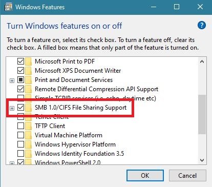

@Penthe: ik heb een Duitse Windows en daar is de SMB optie te vinden onder “Unterstützung für die SMB 1.0/CIFS-Dateifreigabe”…
Deze optie heb ik nu geactiveerd. Daarmee wordt ook de mogelijkheid SMB automatisch te verwijderen geactiveerd: zie bijgaand beeld. Is dit juist? En wat is de volgende stap?

23 minuten geleden, greydutch zei:
Dat automatish verwijderen zie ik hier ook en heb dat net uitgezet, Client en Server staan aan. Nu moet de computer herstart worden om SMB 1.0 te aktiveren. Mocht het niets helpen zet je SMB 1.0 weer uit en zoek je door naar andere oplossingen.

@Penthe: SMB 1.0 aktiveren heeft het probleem helaas niet opgelost. Ik heb het nu weer uitgezet. Zijn er misschien nog andere mogelijkheden?
