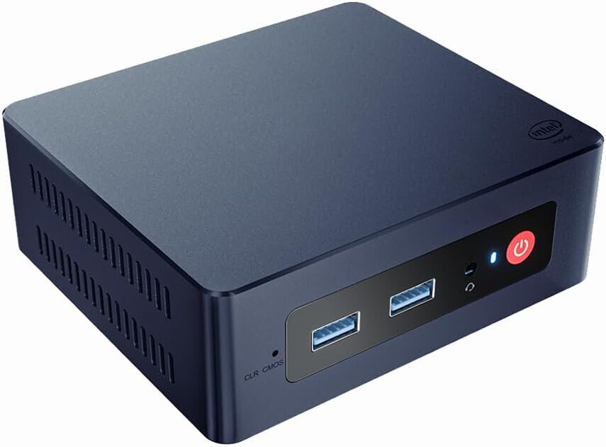

Klopt, het is echter geen NUC maar een Chinese clone van een NUC en volgens mij zit daar wel gewoon een fan in (de eis was fanless).
Ik zeg niet dat het een slechte NUC clone is, maar meestal zijn de componenten in zo’n nep NUC wel van mindere kwaliteit.

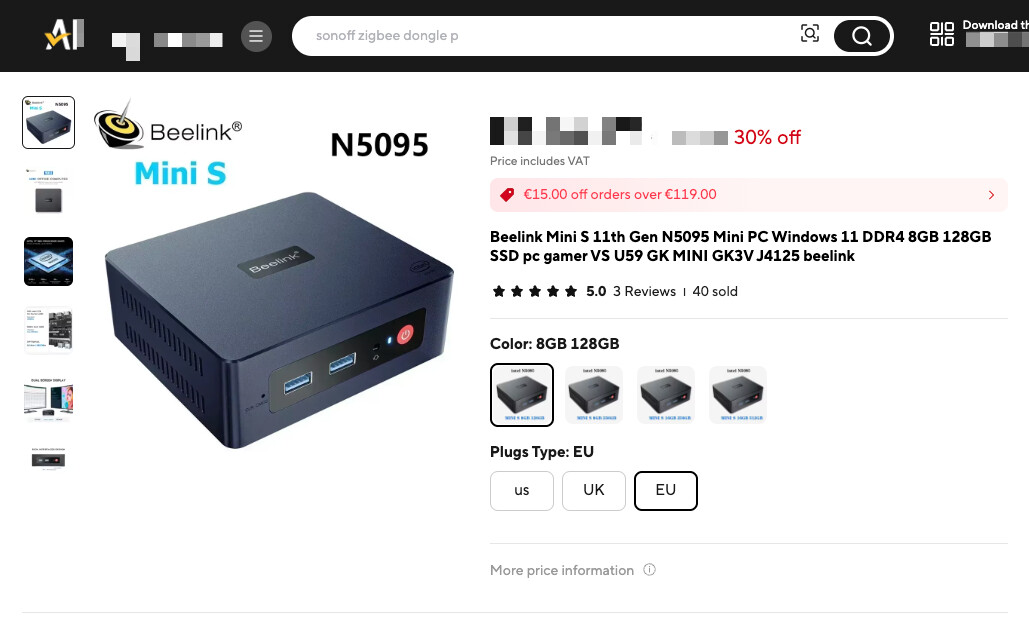

Het is geen NUC, dat is 100% zeker, anders had er wel Intel NUC en een typenummer in de beschijving gestaan. Er staat ook nergens Intel op en het lijkt op geen enkel NUC model van Intel.
De winkel heeft hier handig het Beelink merkstickertje weg gephotoshopped. Dit is gewoon een Beelink Mini PC (intel NUC clone).
Hier staat ie op een bekende Chinese webshop. Over het algemeen is de kwaliteit redelijk, maar zit er wel vaak geheugen, ssd en fans van mindere kwaliteit in. Het zou kunnen dat de NL shop daar beter geheugen of ssd in stopt, dat weet ik niet, maar aan de prijs te zien, zou ik daar niet te veel op hopen.

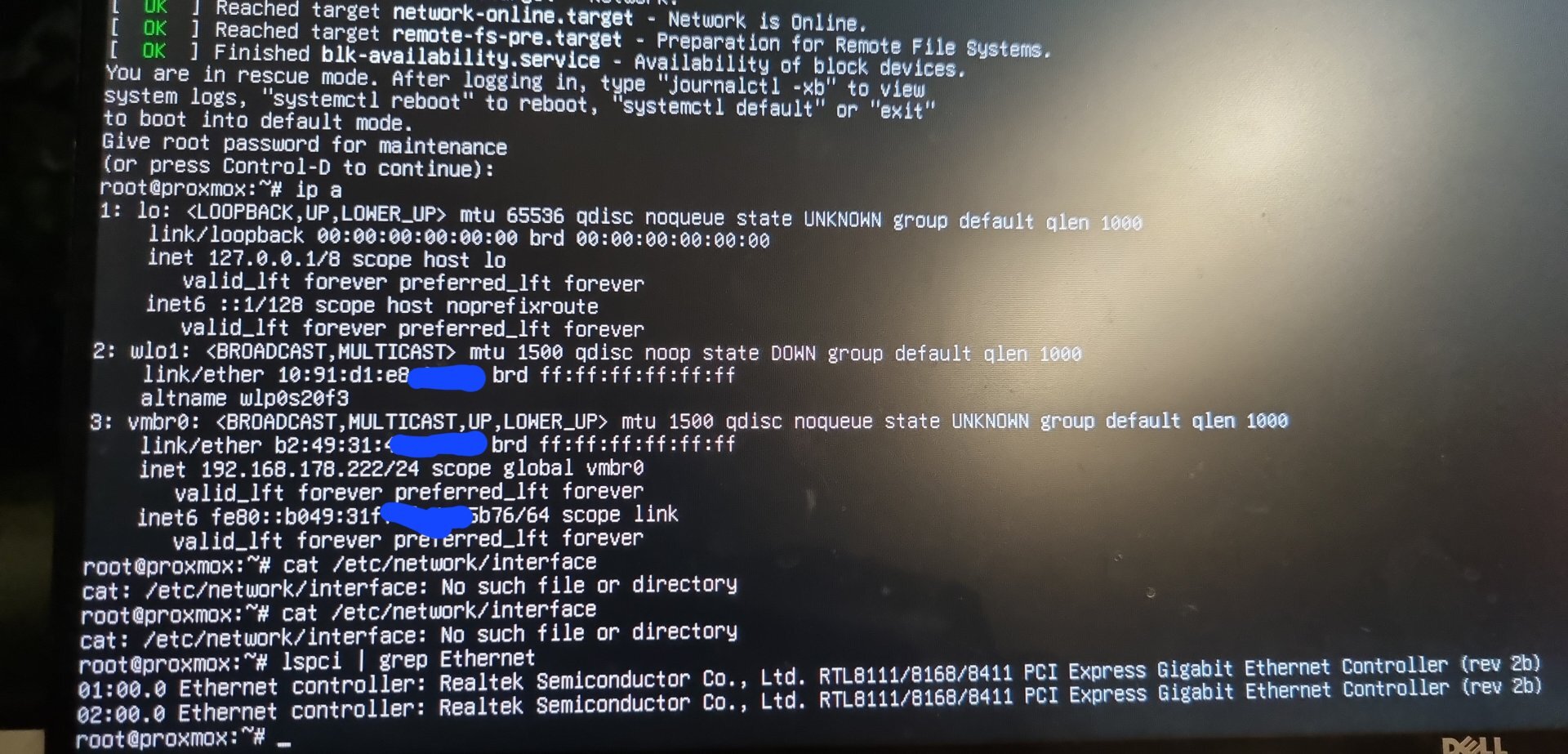

Kastje is binnen en ik heb er nu proxmox en HA opstaan.
Dit werkt perfect maarrr..1 probleem
Hij werkt alleen met een usb netwerk adapter omdat de eigen adapter niet werkt.
Wat zou dit kunnen zijn?

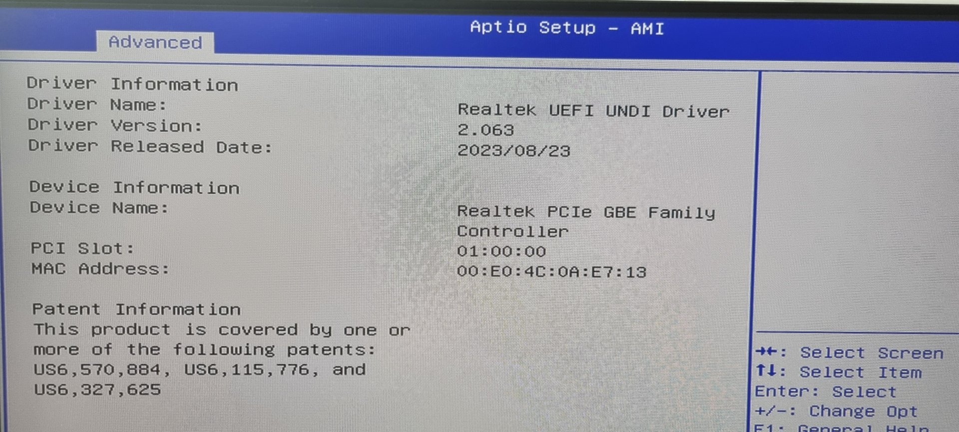

In het bios kan ik dhcp,ip adres,netwerk e.d instellen.
Wat heeft dit voor invloed op de instellingen in linux?

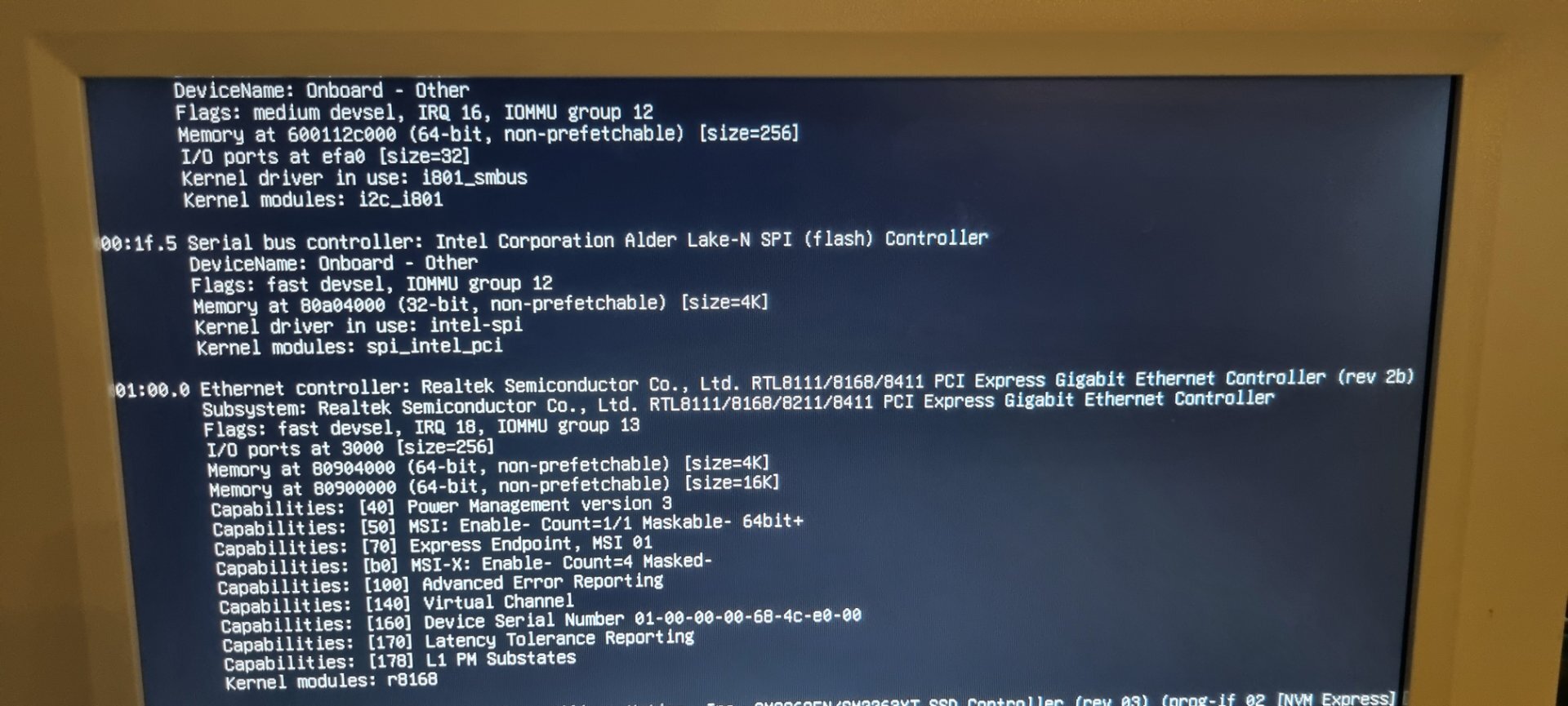

Dat heb ik al geprobeerd maar gaf geen resultaat. Wat ik zo kan zien is dat de driver wel geinstalleerd is maar dat hij niet gebruikt wordt?
Kernel in use staat wel bij de andere drivers maar niet bij ethernet.
Zie foto..
Ik heb r8168 en r8169 geprobeerd..
