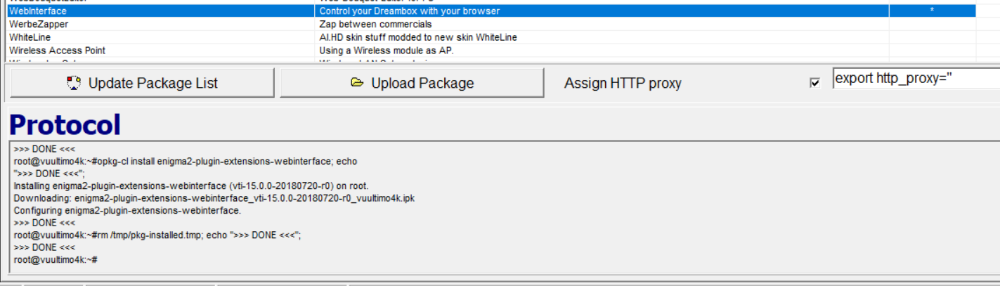

eerst even unzippen en met DCC_E2.ex naar je HDD copieren
dan via je menu manueel installeren
enigma2-plugin-extensions-openwebif_1.5.1-git20220604-r2_vti.zip
Ik haal de ipk zelf van de VTi site en download hem direct in de /tmp van de VU+Zero4K..

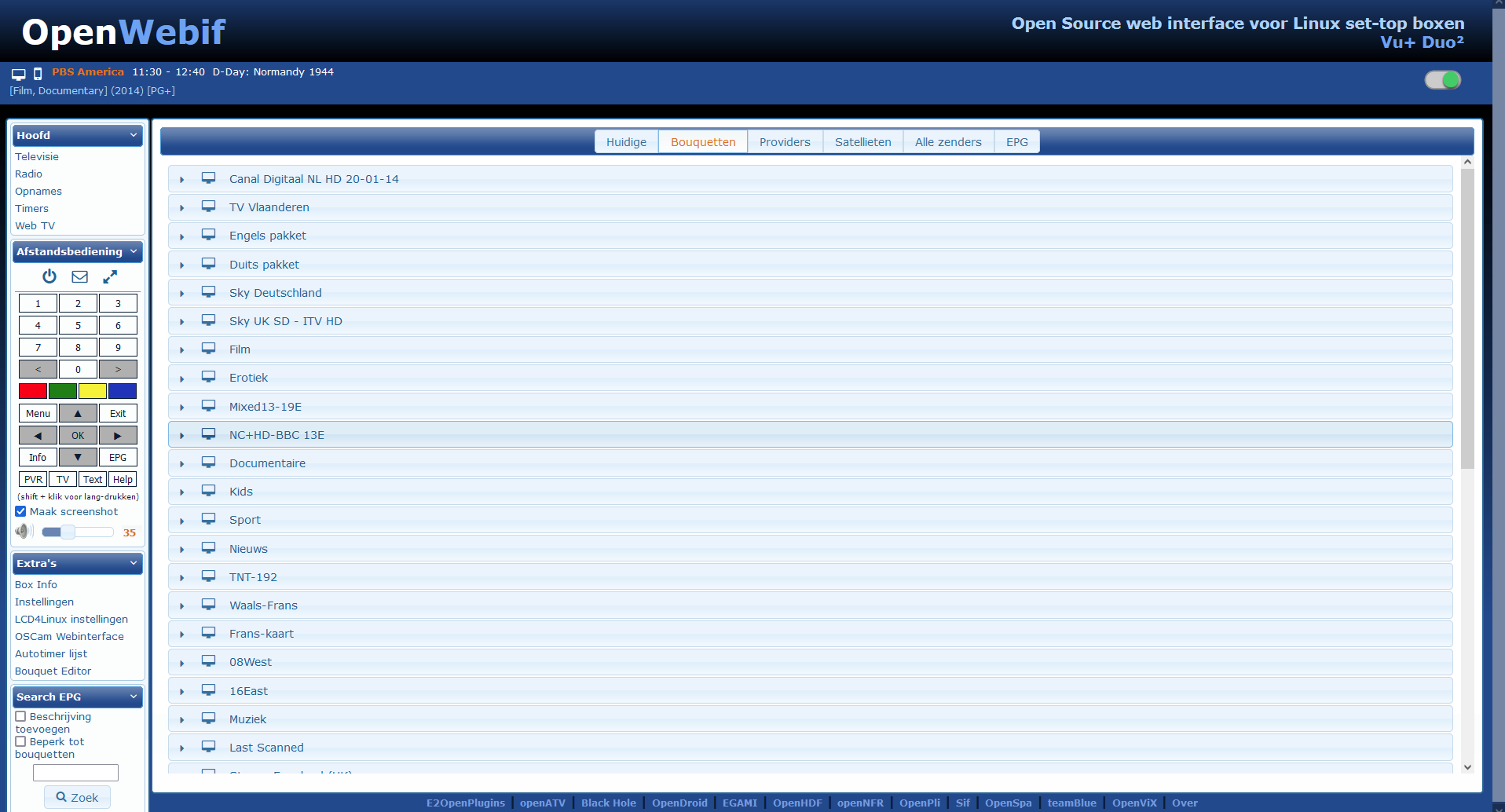

Het was even zoeken om de versie te checken die is meegekomen met OpenPli 8.2, die ik van de week heb geïnstalleerd.
Het blijkt versie 1.51 te zijn. Dus dezelfde die jij hebt gevonden denk ik, deze is nog in ontwikkeling volgens github.

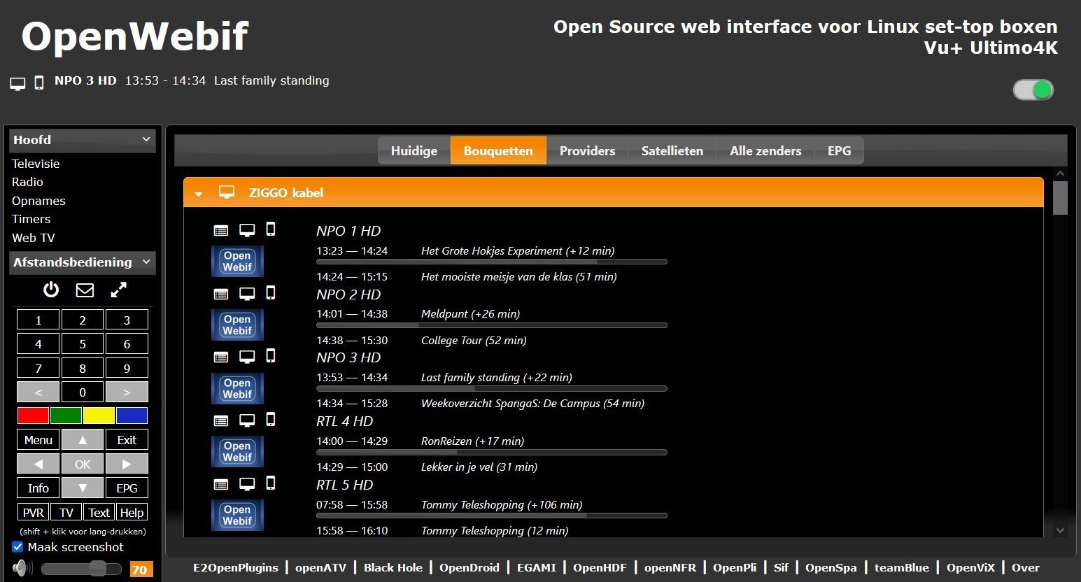

Je gebruikt waarschijnlijk een ander, donker thema? Ziet er erg strak uit en is beter voor mijn ogen.:face_with_monocle:
Tot nu toe ziet de update van OP 8.1 naar 8.2 er goed uit, maar ik wacht nog even met een oordeel.
Ja dat zou zomaar tegelijk kunnen zijn verlopen, dat je openpli upgrade naar 8.2 en daarmee de Openwebinterface op versie 1.51 van 4 juni zet.
het donker thema is inderdaad veel prettiger, dat is door iedereen zelf instelbaar

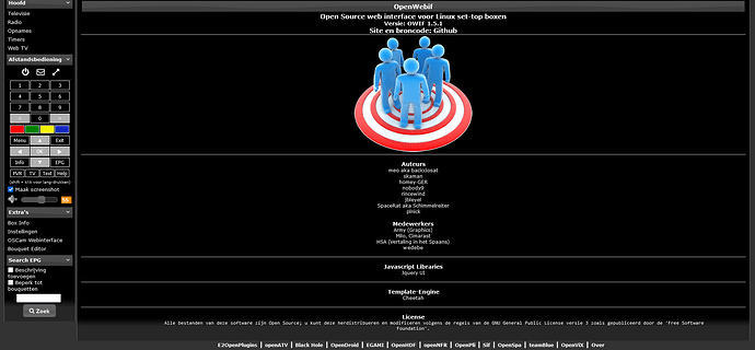

Open Source web interface voor Linux set-top boxen
Versie: OWIF 1.5.1
in vix 6.2.002
Het heeft versie 1.5.1 maar met steeds nieuwe builds. Letten op de datum dus. Alleen 1.5.1 is niet voldoende…

voor sommigen die DCC_E2 goed kennen is het ook mogelijk nieuwe pakketten te installeren
