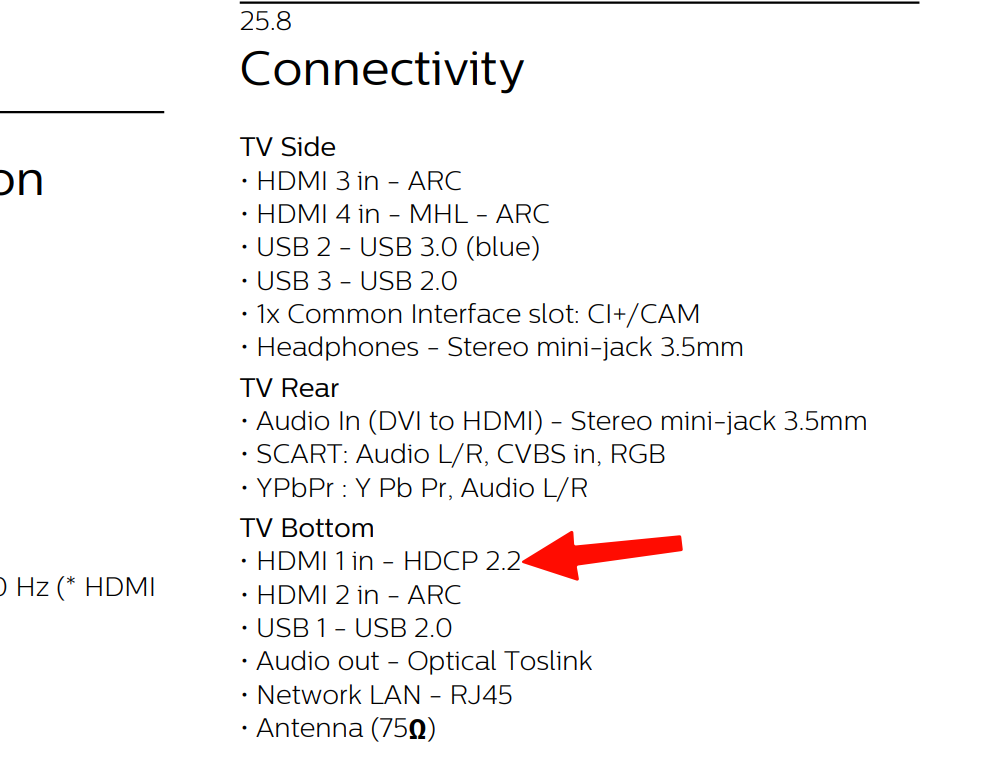

De Google TV Streamer moet zijn aangesloten op een HDMI-poort die HDCP 2.2 ondersteunt. Bij veel tv’s is dit alleen HDMI 1 (en soms HDMI 2).
Als je signaal eerst door een soundbar of A/V-receiver loopt, moet die versterker óók HDCP 2.2 (passthrough) ondersteunen op die specifieke in- en uitgang.
Dat is wel jammer natuurlijk voor anderszins goed werkende hardware die de mensen hebben staan, dat lijkt er een beetje op dat de apparaten verkopers en makers / fabrikanten niet modulair denken over het implementeren van nieuwe standaards. Als het aan een chip op een MOBO ligt zou je die ook kunnen vervangen, of flashen. Het is nog niet allemaal circulair gedacht van ze terwijl dat wel zou moeten.
Het maakt het voor de consument niet makkelijker erop om goede hardware te kiezen, naast het feit dat men voor al die ontwikkelingen, standaards, licenties en patenten vet moet dokken. Maar dan heb je ook wat. :thinking:
Dank voor je reactie en toelichting. De TV is een OLED uit 2016 … Ik weet niet of de HDMI 1 HDCP 2.2 ondersteunt… Op HDMI 2 zit mijn versterker aangesloten (ARC).
Geldt die beperking dan enkel voor Netflix? De 4k content van YouTube wordt zonder problemen weergegeven. Of is dat 4k zonder Dolby Vision?
Ik las ergens dat het zou kunnen gaan om kopieerbeveiliging vanuit Netflix?
Ja, dat is idd niet hetzelfde. Netflix gebruikt DRM om hun materiaal te beschermen, youtube niet.

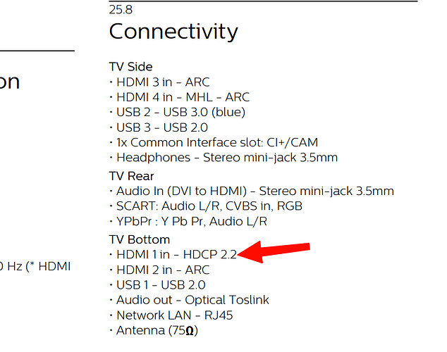

En waarom zou een fabrikant uberhaubt een 4K TV uitbrengen die geen HDCP 2.2 ondersteunt op een HDMI poort? Dat is toch niet logisch? Denk nou eens na.
Het gaat mij niet om het gelijk hebben of niet, maar deze toestellen ondersteunen op de 2,3 en 4 poorten daadwerkelijk geen HDCP2.2, maar alleen 1.4.
Ik heb zelf de Samsung UE55HU7500 in de slaapkamer en daarvan weet ik 100% zeker dat alleen HDMI-3 HDCP 2.2 ondersteund maar ook de sony KD-65X9005B ondersteund het maar op 2 poorten (want ik had dat model voor mijn samsung Q90R). Daar waren het poort 1 en 2, of poort 3 en 4 die HDCP2.2 ondersteunden, maar welke poorten het exact waren weet ik niet meer zeker.
Er zijn ook nog diverse (wat oudere) budgetmerken die geen HDCP 2.2 op de andere poorten hebben.
Licentiekosten.

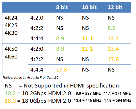

We begrijpen mekaar nog steeds niet. Daarom heb ik het volgende plaatje weer eens opgetrommeld:
Hier zie je alle HDMI specificaties die de HDMI poort van je TV ondersteunt.
De groene waarde (8.9Gbps) is de enige die wordt ondersteund door de poorten waar je problemen mee ervaart, door de verouderde HDMI chip sets. Die ondersteunen geen klok frequenties hoger dan 300 MHz.
8.9Gbps is de bitrate van alle 3 TMDS aderparen samen, deel je dat door 3 en nog eens door 10 (10 seriele bits per klok prtiode) dan kom je op 297 MHz.
Wat betekent dat voor b.v. de Netflix app?
De Netflix app beoordeelt de HDMI aansluiting op de maximale framerate die het wenst te gebruiken.
Dat zal altijd 60 fps zijn vanwege de TV content. Bovendien is daarbij ruimte nodig voor HDR en WCG, de verworvenheden van deze tijd, dus minimaal 10bit.
Maar die eisen worden niet ondersteund op die “overige” HDMI poorten. Dus schakelt Netflix naar een lagere resolutie.
YouTube speelt alles af, ook 8K, 16K of wellicht nog hoger. Maar die speelt die niet af in de resolutie en framerate van het origineel. Dat is algemeen bekend.
Volgens mij kloppen er naast de zaken die wel kloppen ook een aantal cruciale zaken in jouw beweringen niet.
Het probleem zit wel degelijk in HDCP 2.2 en niet in de bandbreedte. Zoals ik eerder al schreef ondersteunen de ‘overige’ poorten van tv’s die ik noemde geen HDCP 2.2, maar alleen HDCP 1.4. Netflix vereist HDCP 2.2 om überhaupt 4K-content weer te kunnen geven.
Zodra de Netflix-app detecteert dat de HDMI-poort alleen HDCP 1.4 aankan, weigert die de 4K-stream aan te bieden. Je valt dan terug naar 1080p, ongeacht of de poort technisch gezien wel 4K30 of 4K60 (8-bit) had kunnen verwerken.
Als bandbreedte de enige beperking was, zou 4K op 24 frames per seconde met een hogere kleurdiepte makkelijk binnen de 8.9 Gbps passen, maar omdat de poort alleen HDCP 1.4 ondersteund → geen beeld.
Als je een externe 8K-speler op een oude HDMI 1.4 poort aansluit, krijg je simpelweg geen beeld of een ‘out of range’ melding als de speler probeert een 8K signaal uit te sturen. YouTube streamt overigens wel degelijk in de originele resolutie en framerate als je hardware, zoals een moderne pc of Apple TV 4K op een geschikte HDMI 2.0/2.1 poort dat ondersteunt. Er is geen sprake van dat YouTube stiekem altijd de resolutie downscalet.
Ik gebruik bovendien smarttube op mijn player en daar kan ik de resolutie, bandbreedte en codec van het aangeboden content zelf kiezen.
Kortom: De reden dat deze TV’s op de overige poorten terugschakelen naar een lagere resolutie bij Netflix is de DRM-beveiliging, niet het feit dat de HDMI-klok tekortschiet voor 10 bit HDR.
