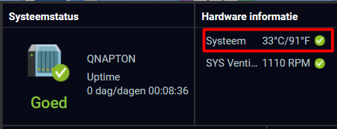

Mijn 3 schijven in de DS923+ zijn ook 33 graden dus dat lijkt me goed. Ik heb het ventilator profiel op stil staan.
Ja hier ook hoor hem alleen bij opstarten.

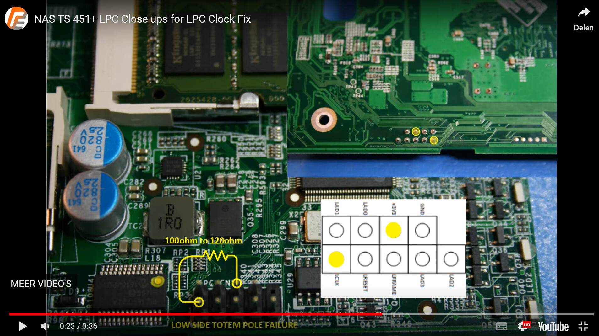

Ik heb eindelijk die fix gevonden waar je met een 100 Ohm weerstand de hardware bug kunt repareren.
Het blijkt een intel chip fout te zijn die op veel modellen van QNAP zit.
Eigenlijk een fluitje van een cent voor iemand met de soldeerervaring.
zie ook deze youtube
Een goede buur is beter dan een verre vriend, zegt men wel eens.
De oud elektricien van beneden heeft hem voorzien van een weerstandje op de juiste plek, en hij werkt weer.
De buur heeft hem ook gelijk overgenomen voor zijn Multimedia bestanden voor een schappelijk prijsje zonder hdd’s natuurlijk , ik had immers een vervanging gekocht.
Oeps,
na bijna één jaar blijkt dat er twee versies zijn betreffende deze fix van de QNAP TS 251+
het verschil is dat de laatste hierboven een 100 Ohm weerstandje tussen pin 1 en 8 inzet/soldeert
(8=ground)
De engelstalige youtube reparatie laat zien dat hij een 100 Ohm weerstandje tussen pin 1 en 6 inzet/soldeert
(6= +3v3)
Ik heb daar geen duidelijke verklaring voor daar ik zelf die schema’s niet begrijp.
Op beide instructie filmpjes is echter wel te zien dat na de reparatie de QNAP weer normaal boot.
