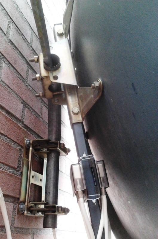

Deze beugel heb ik ooit zelf eens gemaakt van een stalen buis (gegalvaniseerd) 35 mm diameter en 1,5 mm wanddikte.
Simpel dit stuk pijp gezocht bij de plaatselijke schroothandel en even opgelet een stuk te pakken met een bocht van 90 graden erin.
Kosten? een hele gulden toen nog. Weet je meteen hoelang hij al aan de garage hangt en zonder enkel probleem.

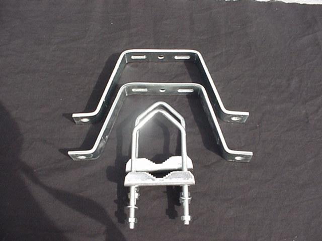

Mastbeugels 2 en 3 poot 10cm 5mm dik zie ik al staan voor €10,- per set. Dan nog 1,5 meter pijp erbij en
je bent klaar.
Oeps maar wel in de rand en hoek van de steen naast een voeg vastgezet daar zou ik niet voor gekozen hebben dit dondert zo uit de muur bij een beetje (trek) belasting.
Gelukkig hebben we sinds de “guldentijd” geen wind van betekenis gehad , toch ?
Klopt. Zit er inderdaad pas een jaar of 16 (muur) vast en de enige wind die we hier hebben gehad kwam van de buurvrouw maar die zit nu in een bejaardentehuis. Pardon, woonzorgcentrum. Ik dacht gelijk aan de “boer”.
