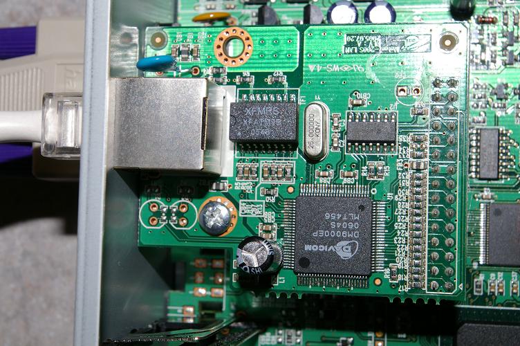

Ik draai PLI Helenite op een AB IPBox 250 PVR en opnemen via netwerk met een CIFS mount gaat uitstekend.
Heb trouwens net ook een HDD ingezet en enkele foto’s van de binnenkant genomen… (zie bijlage)
Als ik de info op de PCB moet geloven is het netwerkkaartje idem aan die van de 200S.
