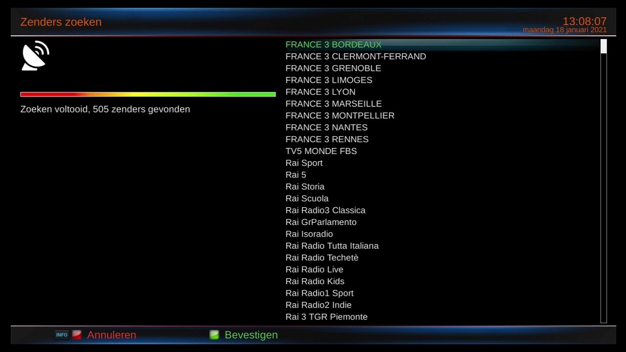

Ik heb even een boeket voor je gemaakt
Probeer die eens.
userbouquet.Multistream5W.tv.zip
Sommige parameters op diverse TP’s zijn veranderd.
Hierbij de aangepaste gegevens.

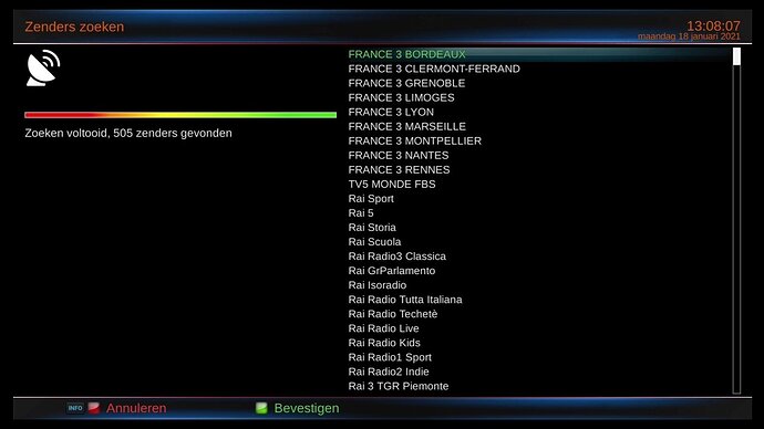

Net even gescand en 505 zenders gevonden

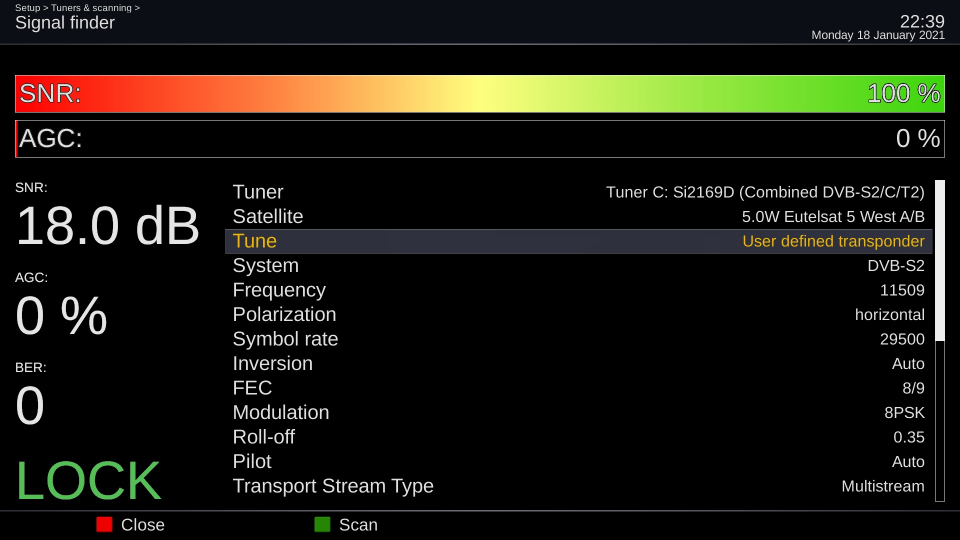

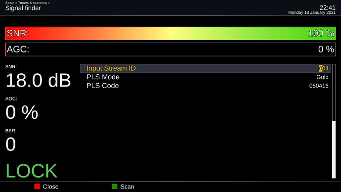

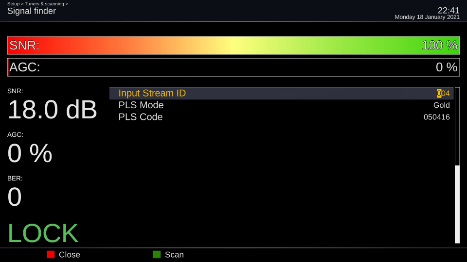

Als je de parameters invult bij de signaalzoeker, zie je aan het signaal of je ontvangst heb en de parameters juist heb, bijvoorbeeld:

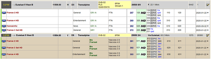

En zoals je ziet staat Transport Stream Type op ‘Multistream’ en daardoor zijn er nog een paar parameters op de volgende pagina die je goed moet instellen:

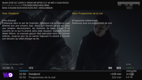

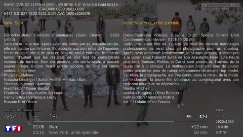

Als je bij Input Stream ID in plaats van 006 001 en 004 invult kan je drie keer scannen en heb je deze zenders, allemaal FTA en in HD:
https://www.lyngsat.com/muxes/Eutelsat-5-West-B_Transalpine_11509-H.html

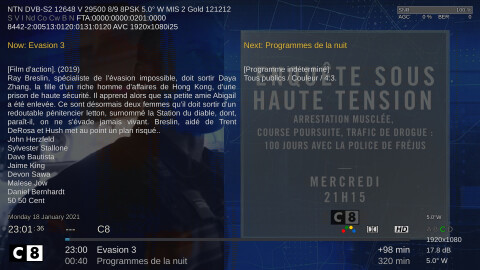

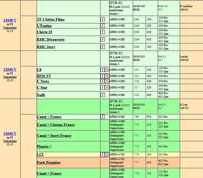

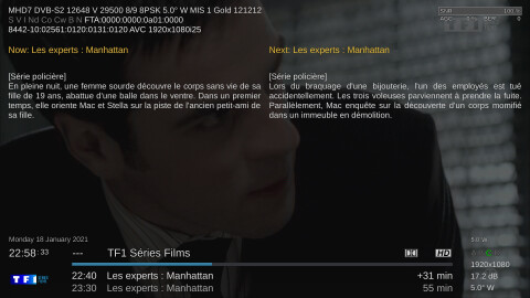

Dat zijn er dan al 13, de rest op 12648 V, maar dan vul je bij PLS Code 121212 in en stream ID’s zijn 001, 002 en 003.
https://www.lyngsat.com/muxes/Eutelsat-5-West-B_Transalpine_12648-V.html
En weer 17 zenders (waarvan 5 gecodeerd), dus heb je totaal 25 zenders ongecodeerd zoals ze in Frankrijk ook op DVB-T zitten.
Trouwens, Deadpool op W9 en CSI: NY op TF1 Séries Films waren met origineel audio (naast nasynchronisatie).

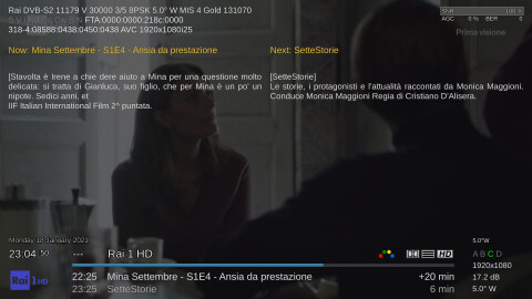

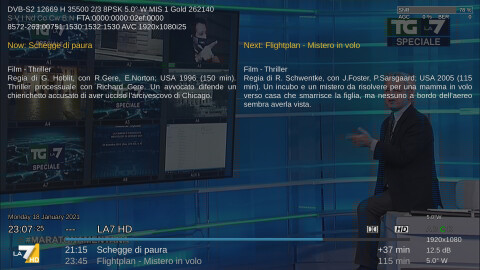

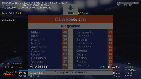

Daarnaast zitten er ook nog Italiaanse zenders in multistream op dezelfde satelliet en op Eutelsat 9B, maar de de Italy beam is lastig te ontvangen in Nederland.

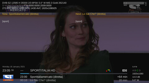

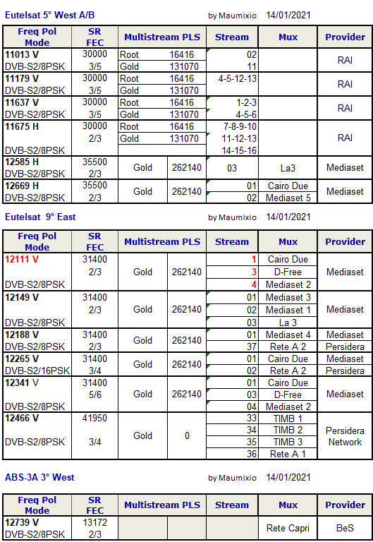

Dan moet je wel correcte informatie geven. De frequenties die he bij 5°W opgeeft zijn niet de Franse, maar de Italiaanse.

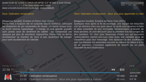

Inderdaad, maar de Italiaanse multistream komt bij beter binnen dan de Franse en tussen de verschillende Franse frequenties onderling zit er ook nog wat verschil.

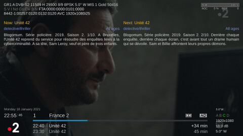

Dat denk ik niet maar als je naar de diverse transponders op 5 west kijkt, dan zie je dat er multistreamtransponders zijn met de specificaties DVB-S2, 8PSK, SR 29.950, fec 2/3 maar ook met DVB-S2, 8PSK, SR 29.500, fec 8/9.
Voor deze laatste transponder heb je 6,2dB meer signaal nodig.
Stel dat je de eerstgenoemde transponder met een schotel van 50cm breed kunt ontvangen, dan heb je voor de laatste transponder al een schotel van 100cm breed nodig.
Dus…
Om die multistream te kunnen ontvangen heb je meer signaal nodig!
Meerdere leden hebben aangegeven dat ze met hun schotel wel de “gewone” zenders konden ontvangen, maar dat de multistream zenders te zwak waren.
Dat klopt. Kijk maar bijv. bij de zenders France 2, 3 en 4.
In de multistream met fec 8/9 en gewoon met fec 3/4.
De multistream is dus veel moeilijker te ontvangen door de veel moeilijkere transponderspecificatie.
