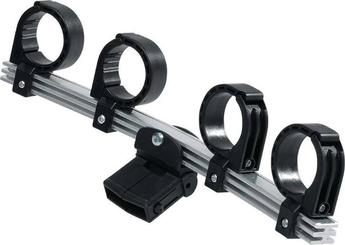

Ik heb ook de zelfde monorail Block, maar ik wil ipv 23.5E die wil ik op 21.5E uitrichten. Weten jullie of dat mogelijk is? Staat de arm niet in de weg?

Heeft weinig met de rail te maken maar wel met het formaat schotel. 21,5 Oost vraagt een flink formaat schotel.
Ja, en of je op de rail ook een lnb voor de Astra 23,5 wilt hebben.
Klopt, maar hij zegt ipv en niet naast. Dus ik ga van vervanging uit en niet een extra sat.
Maar het kan een taalprobleem zijn en dan gaat het om 21,5 erbij. Dan moet de schotel aardig groot zijn gezien die 2 graden.

Schotel 115cm met een DUO 4,3° LNB of misschien met een 3° monoblock LNB
Of hele smalle LNB’s gebruiken als je 23,5° & 21,6° oost te samen wil ,
maar dan moet je wel genoegen nemen met iets minder signaal op 23,5°O ,
maar nog steeds sterk genoeg om te blijven ontvangen !!
Je zal die dan zowat aan elkaar moeten lijmen !! ![]()

Je zal de LNB op 21,6° nooit in het midden krijgen , maar altijd naast de arm !!
De vraag is welke satellieten hij nog meer wil ontvangen op de rail. Als dat bijv. ook de Astra 19,2 is, is dat net zo’n probleem want die staat dan ook maar 2,3° van de 21,5 vandaan.
Dus SatKing007, geef eens op welke schotel je hebt en welke satellieten je op de rail wilt ontvangen.
Ik wil 13E, 21,6E en 28,2E ontvangen.
13E en 28,2E ontvang ik al heel goed.

Het is een vervanging en niet erbij. Ik kijk geen Nederlandse zenders op de schotel.
De 13e, 21,6e en 28,2e is geen enkel probleem om op een rail te plaatsen. Daar heb je geen smalle lnb’s voor nodig, zelfs niet op een schotel van 60cm.
Behalve dat ik betwijfel of je 21,5 met een 60cm schotel (goed) zult ontvangen.
Maar het past met gemak.
Ok ik heb een 80 cm schotel, dan moet ik een 120cm plaatsen. Dank jullie voor jullie hulp.
