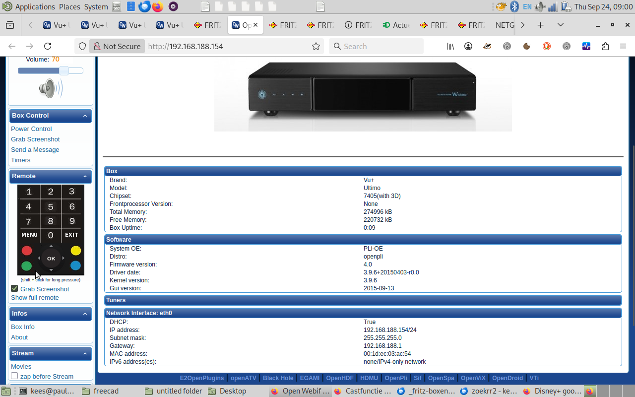

Eentje van voorraad stapel gehaald, opstarten, werkt.

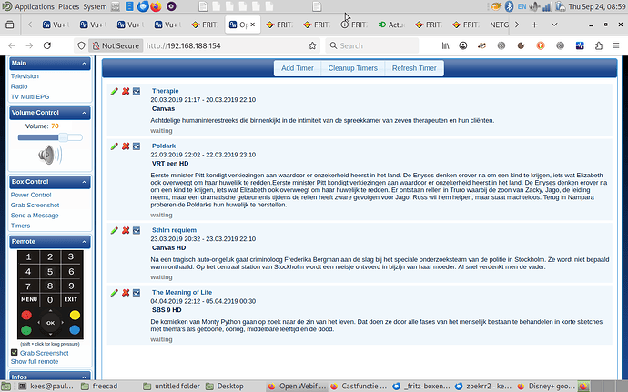

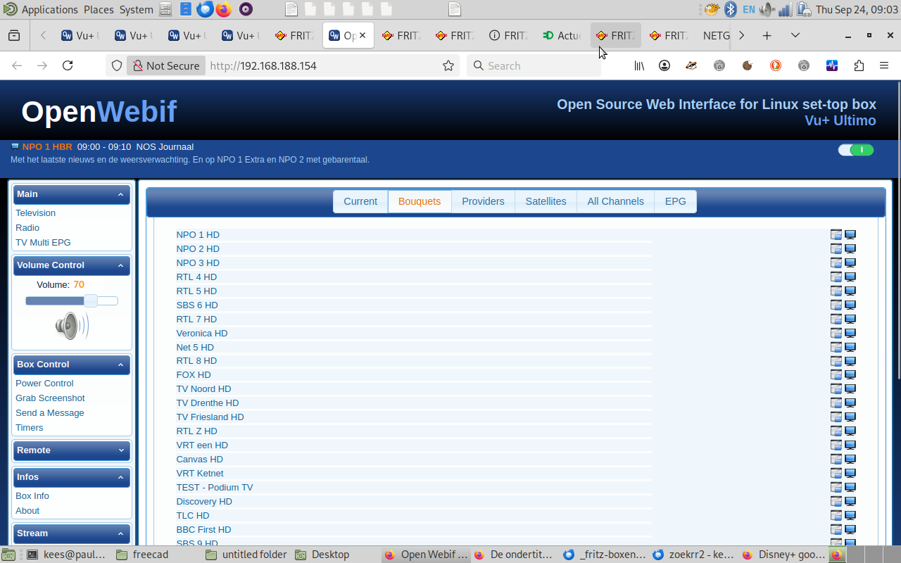

Dit stond er op : Foto’s onderaan
Stickje met Openpli van juni oid.
Daarna update draaien.
Opstarten met de HD er weer aan, backup wordt netjes teruggezet.
IP adres weer teruggezet naar hoe het was.
En dan is het weer alsof er niets gebeurd is :slight_smile:
