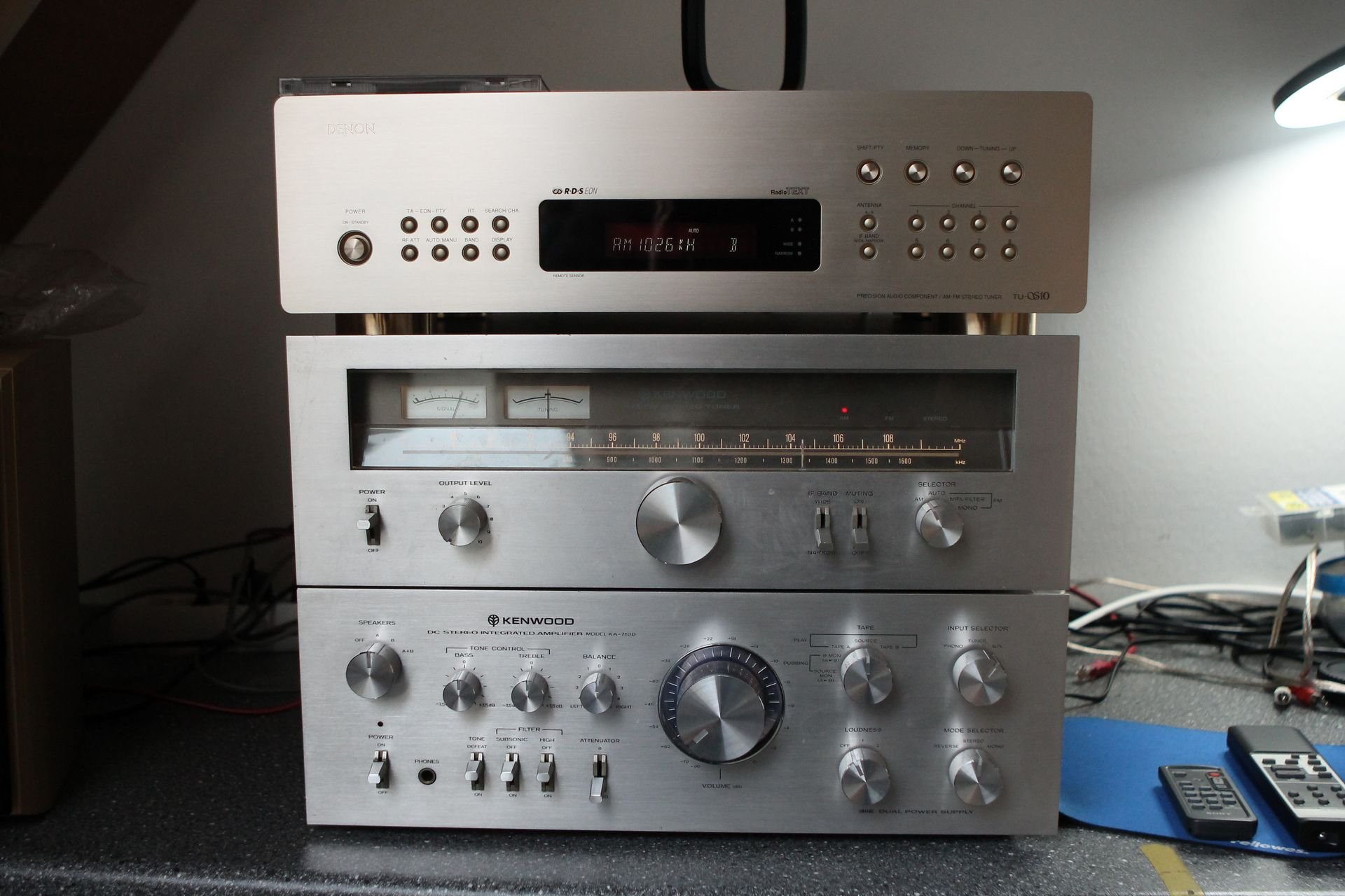

Sinds kort weer lekker aan het klooien met losse tuners. Mooie Denon TU QS-10
op de kop getikt, heeft als bijzonderheid 2 antenne ingangen voor de FM, dus maak
gebruik van een antenne met horizontale en eentje met verticale polarisatie. Je kunt
per zender de polarisatie instellen.
Als ik op de middengolf een scan doe vindt de tuner absoluut niets.
Is de middengolf totaal verlaten of valt er toch nog iets te beleven ?

Ik heb hier meerdere Denon tuners, de TU 255, de 1500RD en nu dus ook de S10. Heb op
allen geprobeerd met die bijgeleverde antenne een scan te doen op MW maar vind niets.
Wat bedoel je met ’ verdraaid’ ?

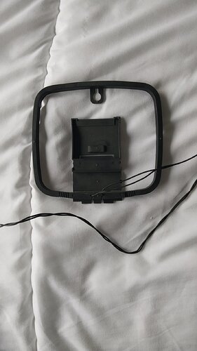

ik heb er een antenne bij gekregen destijds
maar ik weet niet meer of dat de externe FM antenne of de AM antenne was, 2013
Daar heb ik het ook mee geprobeerd maar draaien maakt niet uit. De ferriet antenne achter op de Kenwood KT 7500 reageert wel op draaien. De Denon vindt tot nu toe alleen maar brom.
Hang eens een lang stuk draad uit het raam en verbind die met de am antenne ingang.
Wanneer je dan nog niets hoort is je ontvanger defect.
Die ontvanger is 27 jaar oud, dan kan je problemen verwachten.
Inderdaad zou er iets stuk kunnen zijn. Bij de Tweakers zitten er “vintage” gebruikers deel 2, die vaak laten zien dat ze de apparatuur “recappen”.
Eigenlijk volledig reviseren.
