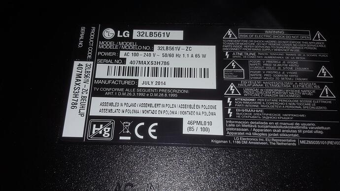

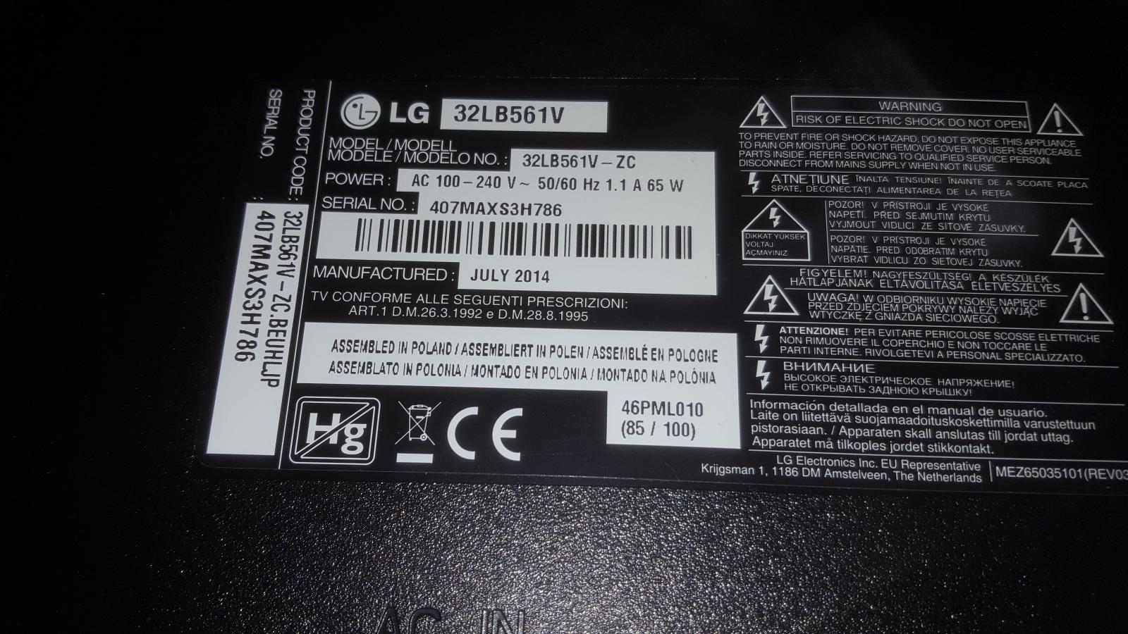

LG 32 LB561V
Standbye lampje knippert 2 of 3 keer, géén beeld en geluid. Gaf heel even goed beeld bij een koude opstart.
Oorzaak: slecht contact in de stroomkabel door een los schroefje in een kroonsteentje.
Garantie: net verlopen.
Leverancier: onderzoekskosten 70 euro, reparatie 150 euro is 220 euro voor dat bedrag koop je een nieuwe.
Wie weet wat er defect is?

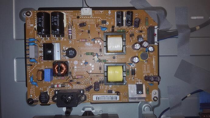

LG+47LB5610+Chassis+LC43B.pdfdeze tv heeft een LC43B chassis
Bedankt Steve voor alle info.
Helaas heb ik te weinig technische kennis om zeker te weten of het voedingsboard defect is.
Ik kreeg heel even een normaal opstartlogo in beeld en toen de input die nog op HDMI 2 stond. Als ik nu de stekker erin doe knippert de standby led 2 keer en als ik de power op de afstandsbediening indruk ook weer hetzelfde.
Een draad in het verbindingsblokje in het netsnoer zat los dus ik denk dat daardoor de voeding is stukgegaan.
Dus ik koop maar een nieuw voedingsboard en schroef het erin. De oude is er al uit.
Bedankt voor alle input!

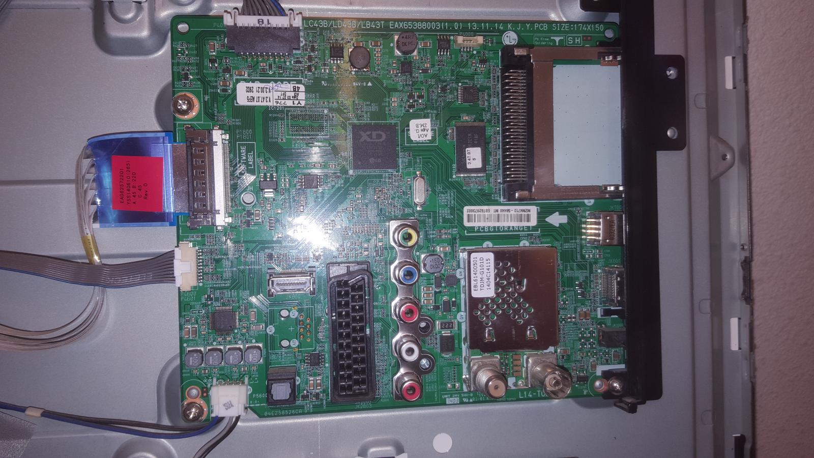

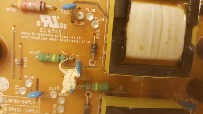

Zag precies midden op de printplaat net of er kauwgum aan zit. Ik denk dat die dingetjes kapot zijn…
Die blauwe dingetjes zijn ceramic codensatoren ,als er een barst of brand plek in zit is hij kapot ,bij twijfel nameten met capp.meter.anders afblijven ,en gericht fout zoeken doormiiddel van meten ,service manual heb je ,gokkenen zomaar lukraak onderdelen vervangen heeft geen zin.
Dat dacht ik ook al…
Ik heb de service manual door zitten lezen, is voor mij hetzelfde als een kennis van mij op Facebook iets in de arabische taal schrijft.
Ik zal dus een reparatiebedrijf in moeten schakelen of iemand moeten vinden die kan meten, ik kan alleen maar overweg met een meetlat en maatkan.
