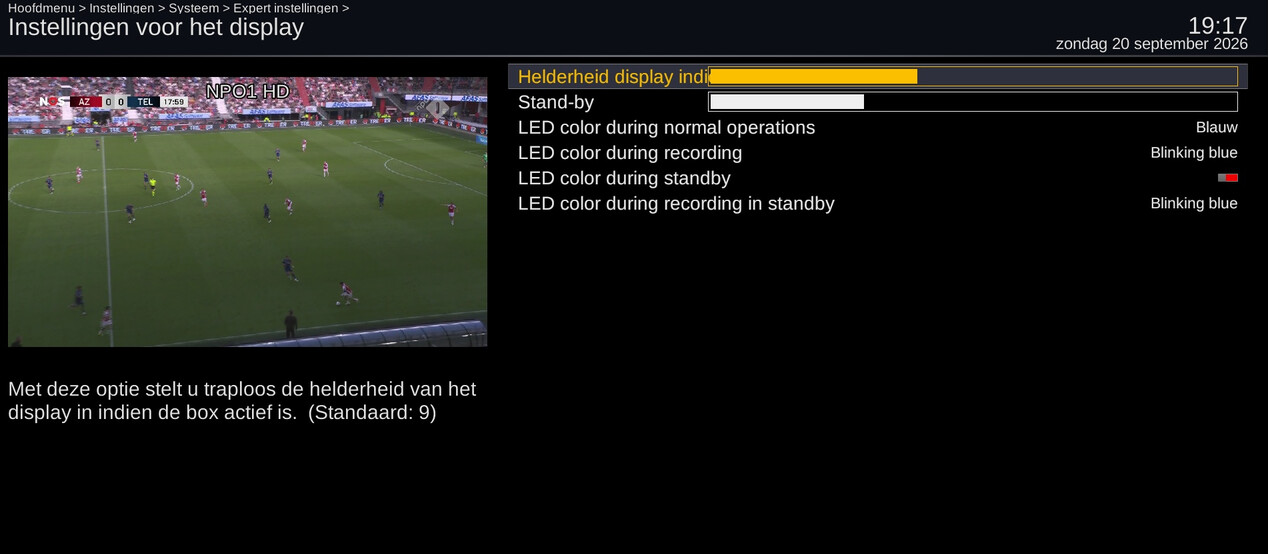

Zit gewoon in het menu. Hoef je niets voor te installeren.

Menu, instellingen, systeem, expert instellingen, instellingen voor display.
In OpenPLI
display zeg je maar die staat toch vrij van de aan uit led power zal ik het zo zeggen
En als dat nou een onderdeel van het display is?
