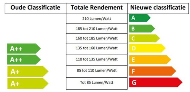

Nu de energieprijzen zo omhoog schieten ben ik bezig mijn bestaande ledlampen die veel branduren maken te vervangen door zuiniger exemplaren. Ik was er al vroeg bij om al mijn gloeilampen te vervangen door spaarlampen en later de spaarlampen weer te vervangen door led-lampen. Maar in de loop der jaren zijn er steeds zuiniger led-lampen op de markt gekomen. Vroeger had je energielabels A++ t/m E maar die indeling is in 2021 aangepast en die loopt nu van energielabel A t/m G. Een aantal jaren geleden zag je (bijna) geen led-lampen met energielabel A, nu komen die er steeds meer. Veel van mijn led-lampen hebben nog energielabel D of hoger. Nu ben ik bezig de lampen die veel branduren maken te vervangen door led-lampen met energielabel A.

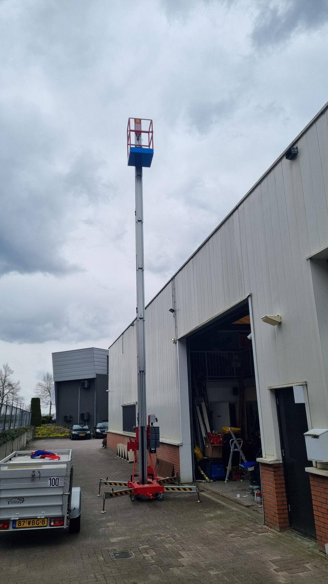

ik heb daar nu een mooi ding voor gekocht
Werk hoogte tot 11m.
Maar kan je wel vertellen dat je dan geen last van zeeziekte moet hebben want iets naar links bewegen is dat alles naar links beweegt en zo ook naar rechts, naar voren en naar achteren.
Maar tot 6m werkt het prima.
Fraai ding. Kan ie ook 1,5 meter schuin op 3 meter hoog?

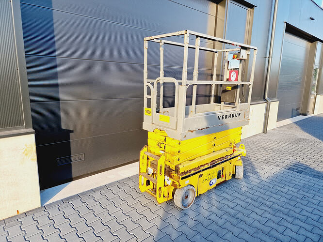

daar heb ik een ander voor
Hier nog zoals ik hem toen kocht (was 1,5 jaar oud en had toen net 26 bedrijfsuren gedraaid) maar inmiddels gezandstraald en voorzien van een nieuwe laag verf.
Deze heeft een uitschuifbaar plateau zodat je ook over spullen heen kunt en dan tot een werkhoogte van 8m50.
Nadeel is wel dat hij wat zwaarder is (1500 Kg) om te vervoeren
Fraai ding. Mag hij op de snelweg?:grin:
