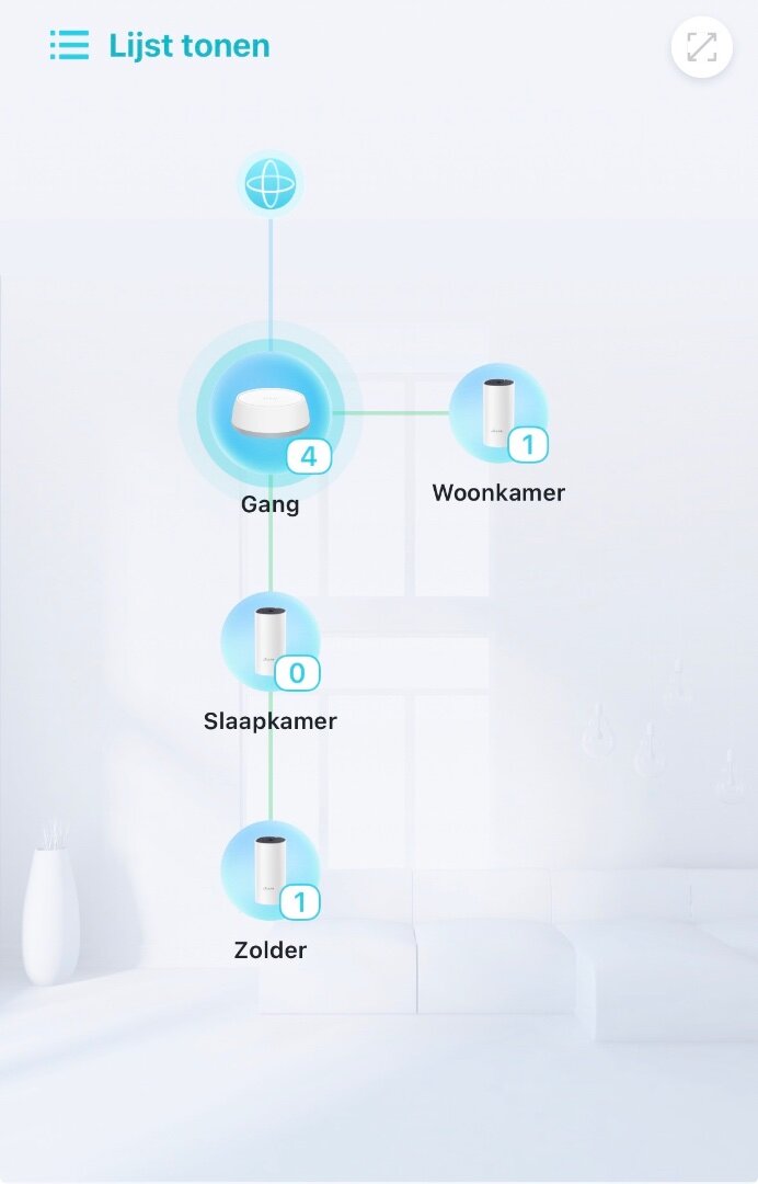

Welnu de BE25 hangt in de Deco app als “hoofd” deco naast de de M4 deco’s en het werkt uitstekend!
Ging niet zonder slag of stoot maar met wat geduld​:winking_face_with_tongue:

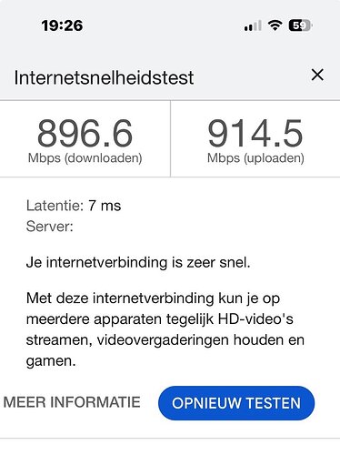

winst is een 50% in upload en download
