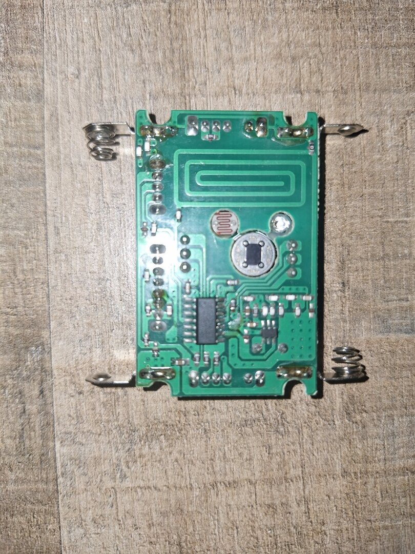

Het moest er toch maar een keer van komen. Ik heb naast het huis een melderhangen van Kaku. Maar het was wel doen, niet doen. Onbetrouwbaar dus. De melder er afgehaald en in de buurt van de HW gelegd. Dat werkte perfect. Dus de bekende ontvangst problemen. De antennemod op de HW had ik al uitgevoerd. Er bleef dus niets anders over dan ook de melder onderhanden te nemen.

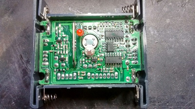

Dat heb ik als volgt opgelost. Melder open schroeven. De 4 kruiskop schroefjes binnenin losdraaien. Doosje uitnemen. Als het doosje voor je ligt zie je bij het ledje op de print een soort beugeltje. Dat is de antenne.
[afbeelding]
Het antenne beugeltje los solderen. Letop! De spoortjes zijn niet doorgemetaliseerd. Dus doe niet te wild anders zou je het spoortje los kunnen trekken. Ik heb voor de antenne zwart massief installatie draad gebruikt. Daarvoor heb ik de gaatjes opgeboord naar 1,5mm. Meteen ook door de achterkant van het doosje. De gaten in het doosje heb ik opgeboorde naar 3mm. Voor het beugeltje in de plaats komen nu op beide punten een draad met de al bekende lengte van 168mm.

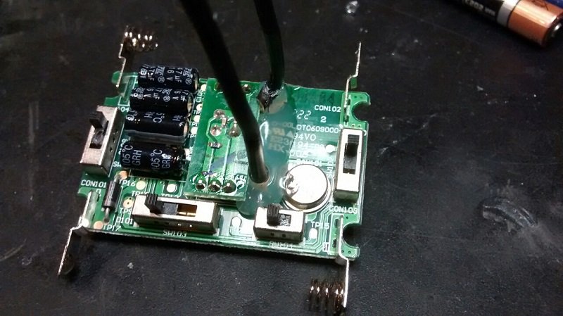

Haal het printje uit het doosje. Steek van achter af de aan gestripte draden door de print en soldeer ze vast.
[afbeelding]
Draai nu voorzichtig de print op en zet op de achterkant de draden vast met hotmelt (smelt lijm) en laat dit helemaal afkoelen.
[afbeelding]

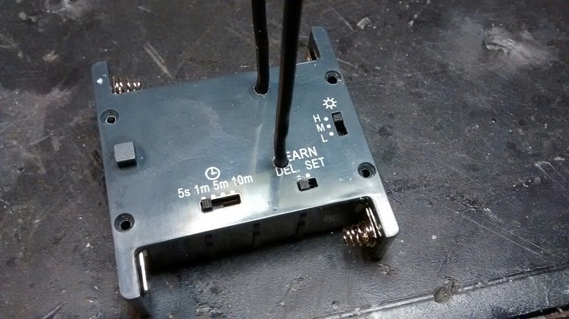

Plaats het doosje terug in de voorkant en zet het weer vast met de schroefjes. Boor in de zijkant van de melder twee gaatjes van 3mm. Links of rechts, wat voor jou het beste voor uitkomt. Haal de draden door de gaatjes. Breng aan de binnenkant een klodder hotmelt aan om de boel waterdicht te maken.
[afbeelding]

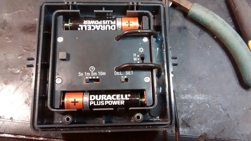

Vouw 1 draad naar boven en de andere naar beneden. Batterijtjes er in. Dekseltje er op. Melder terug in de beugel. En nooit meer een melding missen.
[afbeelding]
Met nog een plaatje hoe het er in het echt uit ziet.
[afbeelding]

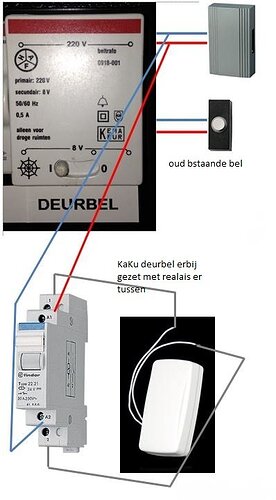

De deurbel is op deze wijze aangepast door de KaKu deurbel er achter te zetten, ook de camera word dan bediend en maakt een opname van de persoon die op de bel drukt. (bij mij is de bovenste deurbel een echte met klepel welke op de bel rammelt en dient niet als wekker of geluid voor de bewegingsmelder)
Het bovenste gedeelte is de oude bestaande situatie, naar beneden de uitbreiding ook is de KaKu deurbel in gebruik als wekker en als de bovenstaande bewegings melder iets “ziet” dan gaat de KaKu deurbel ook over.

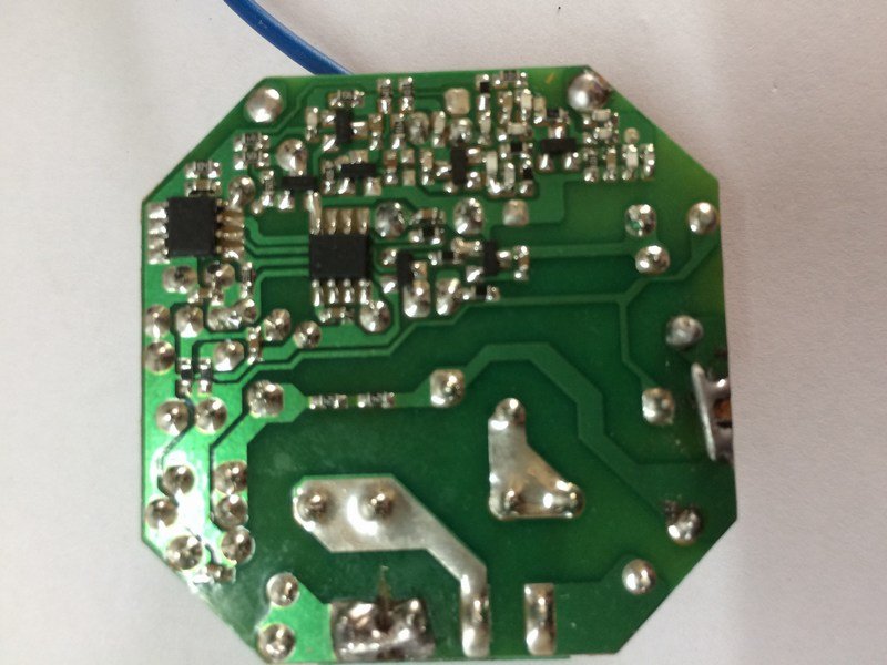

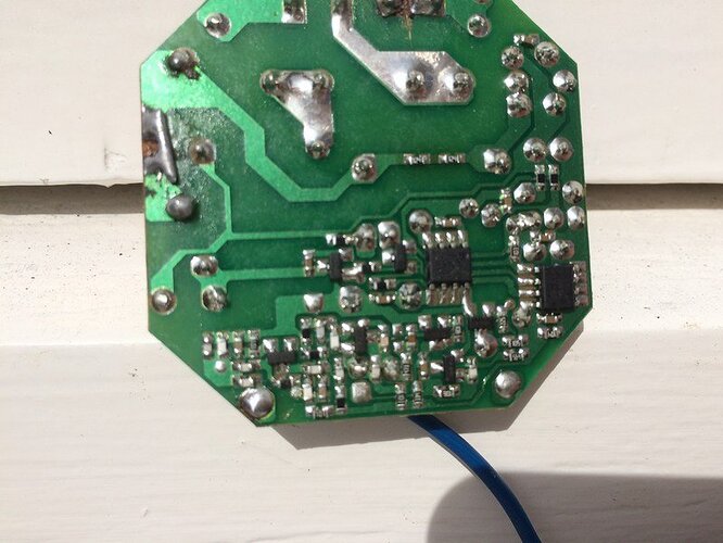

Wie kan mij helpen.
Ik wil ook de antenne mod uitvoeren op mijn Apir-2150 maar mijn printplaat is heel anders.
Waar zou ik de antenne moeten plaatsen?
Alvast bedankt
