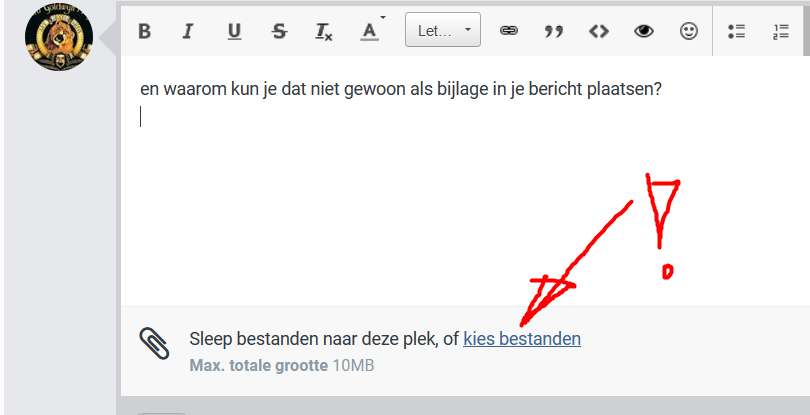

en waarom kun je dat niet gewoon als bijlage in je bericht plaatsen?
Dat kan ook echter ik dacht dat het in de handtekening moest komen te staan. Dat lukte niet dus dacht ik in het profiel.
